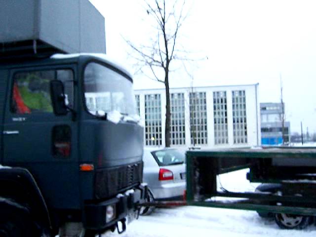

mein Name ist Bert,bin 1964 geboren und habe mir voriges Jahr einen schönen Magirus 120 D7 gekauft.Der war mal ein Generatorfahrzeug mit Lichtmast.Nach dem ich nun schon 4000 pannenfrei Kilometer gefahren bin,hab ich jetzt ein kleines Problem.
Als wir vor 2 Wochen den starken Wintereinbruch hatten,habe ich zum ersten Mal das Verteilergetriebe auf Gelände geschaltet....Dieses wird vom Fahrerhaus mit einen Gestänge geschaltet das bis zum Verteilergetriebe geht.Ziemlich wackelige Angelegenheit aber es hat geschaltet.Es waren schöne Tage im Schnee,der Magirus fährt dann so ca.45 KM/h im 5 ten Gang,was hier im Bergischen wirklich gut ist an den Steigungen.So weit so gut,nur jetzt komme ich nicht wieder zurück in die Straßenübersetzung.Mit dem Gestänge habe ich vom Führerhaus aus zu wenig Kraft.Ich würde als nächstes direkt am Verteilergetriebe evtl.vorsichtig mit Hammer und Holz veruchen den Schalthebel in die andere Richtung zu treiben???!!!Oder muß ich erst ein Vorderrad anheben um evtl.Spannung raus zu bekommen?Oder wird das mit Druckluft geschaltet?Ich habe zwar die halbe Nacht im Forum verbracht,aber nicht die richtige Antwort gefunden.Ich hoffe ihr könnt mir trotzdem helfen und freu mich auf alle Antworten.

1 Vorderrad hoch,ein paar mal Mittelsperre rein und raus,Gestänge vom eigentlichem Schalthebel abmachen und dann mit Vierkantholz und Fäustel.
Nach 3 Schlägen war alle klar.
