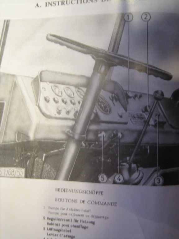

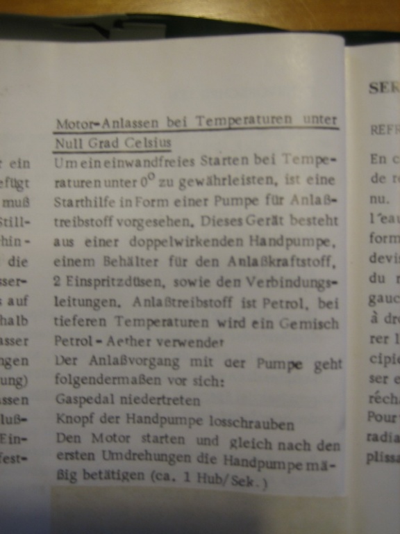

Hallo Veit,
Ich versuchs mal mit Bildern zu verdeutlichen
Bild 1 aus der Betriebsanleitung (1 =Pumpe für Anlasstreibstoff)
Auf Bild 2 ist beschrieben wie zu starten ist.
da steht auch noch ein Hinweis die Pumpe nicht bei stehendem Motor zu betätigen, da sonst die ersten Zündungen so heftig sein könnten, daß der Motor Schaden nimmt.
Den Behälter für den Treibstoff suche ich noch

Ist Bremsenreiniger nicht ähnlich?
Sollte meines Wissens auch gehen und den gibt es glaub ich auch normal, also nicht nur als Spray.
Auf jeden Fall mit dem Zeug vorsichtig umgehen. Das Zeug zündet schon deutlich vor dem OT und strapaziert damit den Motor erheblich. Flammstart oder irgendeine andere Art der Vorwärmung der Ansaugluft wäre sicher besser.

Hallo Juergen,
bitte auch beachten ob die Beschreibung zum Vorglühmotor gehört oder auch für den Direkteinspritzer gilt.
Die österreichischen Modelle wurden vorwiegen dauf Direkteinspritzermotoren umgerüstet, welche bei genügend Kraft der Batterein auch unter null Grad zu starten sind. Die Vorglüheinrichtung ist zwar noch am Amaturenbret zu sehen ist aber ohne Funktion.

1. Mein Saurer hat diese Pumpe auch, das Gemisch wird in den Ansaugrakt hinter den Luftfilter gespritzt, aber erst wenn der Anlasser dreht donst ist das zu krass.
2. das für die Glühkerzenmotoren war und ist immer noch methanol und Nitromethan, nicht Ether.
3. Ether (Diethylether) kann man in der Apotheke kaufen und zwar nicht hintenrum sondern ganz normal. Und was bitte ist überlagerter Ether? Schwachsinn!
4. Mein Saurer springt auch ohne an, aber es ist viel saubere mit weil er gleich rund läuft auch bei erheblichen minusgraden.
5. Ich mische hierfür 1 Teil Ether und 6 Teile Diesel, Petroleum ist nicht nötig.
6. Die mit der handpumpe eingespritzte Menge ist gering, in das Gefäss passen 300ml die reichen den ganzen Winter mit evtl einmal nachfüllen.
7. Viel Spass
Gruss Alfred
