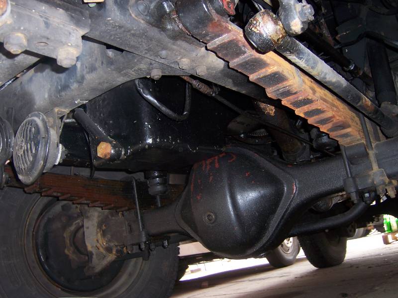

Es gibt doch Ölwannen wo vorne ein großer Vorrat dran ist, zumindest beim 913. Eingebaut waren die bei den kleinen Frontlenker LKW 90Mxx . Durch die tiefe Einbaulage war diese Form der Ölwanne wohl wegen der Vorderachse nötig.
Hier ein Bild wie es bei mir am Ello aussieht. DIe Ölwanne ist flach mit einem großen Klotz vorne dran (im Bild grau ). Links sieht man noch den Deckel zur Kupplung.

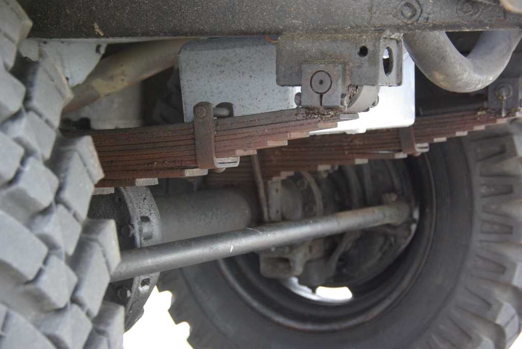

@ Veit - Dein Motor ist vorverlegt - meiner wird's nicht - siehe Bilder vom Schlitten und der Position des Motors - auf dem unteren Bild mit 7,5° fehlt ca. ein cm zur Endlage. Deutz und ZF sind zusammen etwa 15cm kürzer als der Roburbenziner. Ich hab defakto nur wenig Platz für ne tiefere Ölwanne - da ist das Differential und die Kardanwelle im Weg...

OK, dann hab ich Deinen Gedanken erst jetzt richtig durchdrungen. Der steile Winkel will mir aber schon prinzipiell gar nicht so gefallen. Aber ich hab ja keine Ahnung wie es unter/in so einem Robur aussieht.
VTG mehr Kippen und Achsen ankippen zwecks Flanschwinkeln ist nicht möglich? Oder Dir zuviel Aufwand und willst das Problem Motorseitig lösen?
Hast Du ein paar Bildern von den Aggregaten am Robur? So OrginalMotor, VTG, Achsen? Würde mich intressieren... auch gerne per Mail...
