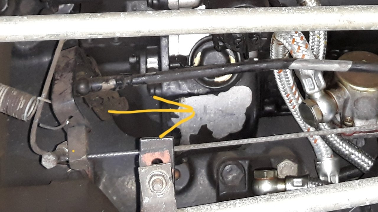

Wo genau muss da der Kabelbinder hin, für die Null-Förderung?
Danke!
Danke!

Der Hebel auf den das Gasgestänge wirkt muss das Stück bis zum Anschlag gedrückt werden.
Genau so wie wenn man den Motor abstellt - da macht das der Pneumatikzylinder im Gestänge.

Hallo Marcel,
Meinst du in Pfeilrichtung drücken und dann mit Kabelbinder sichern?
Danke!

in pfeilrichtung wird gasgeben sein, nach links geht er aus
kannst du aber auch einfach bei laufendem motor ausprobieren

Nur das kleine Stück nach links. Rechts ist Vollgas.

Vielen lieben Dank euch beiden...

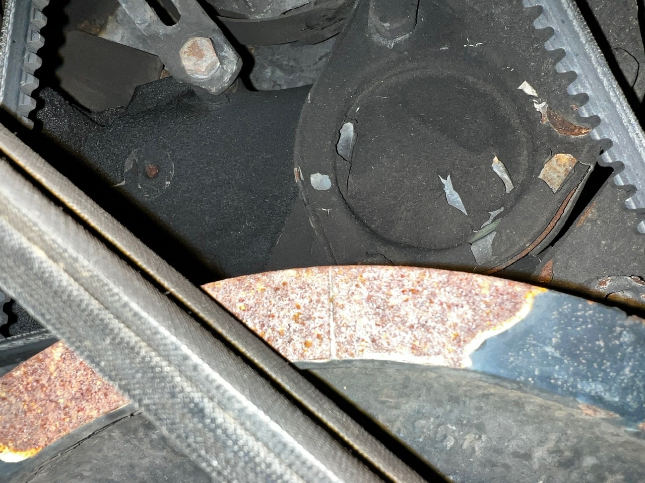

Klar hat die Riemenscheibe immer eine Markierung - wie sollte man denn sonst den Förderbeginn einstellen? Einfach mal den ganzen Schmodder der da so drüber gejaucht wurde abmachen.
