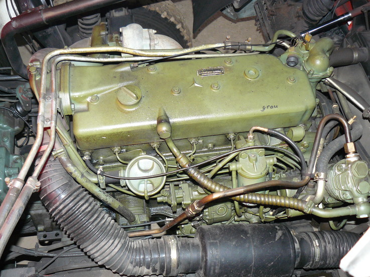

Benny4x4
Beiträge: 409
Wohnort: Hürben
#7 Beitrag von Benny4x4 » 2010-06-01 22:14:52
Hallo Monny
ich kann zur Zeit leider keine (genauen) Fotos davon machen da sich mein Führerhaus nicht kippen lässt.
Hier habe ich eins aber darauf sieht man nicht viel.
Gruss Benny
