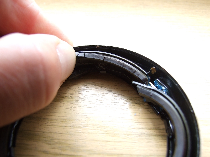

Nachdem ich den alten Simmerring rausgepopelt hatte,konnte man
deutlich die Alterungsrisse erkennen.
Die Oberfläche sieht aus wie ne alte Tapete!
40 Jahre halt,das ding hat's auf jeden Fall hinter sich!
