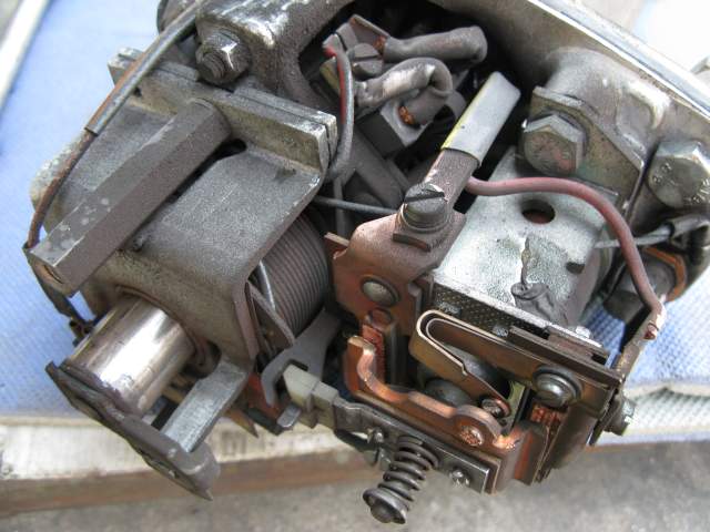

hallo Jan,
möglicherweise hängt der magnetschalter.
vorsichtiges klopfen mit dem hammer fürs erste und später mal zerlegen und fetten für dauerhafte funktion.
kann auch sein, dass das ritzel/schwungscheibe einen zahn verloren hat. dann musst Du den lkw im höchsten gang ein bischen schieben und es nochmal probieren.
grüsse roman

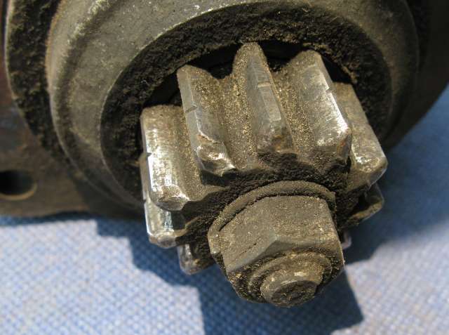

Das Kreischen hört (liest) sich so an, als ob der Anlasser sehr wohl läuft und anzieht.
So wie einige schon vermutet haben, spurt er nicht richtig ein.
1.Keine unnötigen Startversuche mehr!
Die Hammermethode wie beschrieben anwenden. Sollte es danach gehen und dann wieder nicht kann tatsächlich der Magnetschalter eine Macke haben.
1.1 Sind alle elektrischen Anschlüsse fest und nicht korrodiert (Spannungsabfall beim starten?)
2. Anlasser Ausbauen.
Zuerst die Batterie abklemmen!
3. Zahnkranz am Schwungrad umlaufend ansehen. Sind alle Zähne vorhanden, ohne Grat, ohne fehlenden Ecken?
Grosser Gang, und langsam schieben. ACHTUNG! Absteller ziehen und feststellen (=EP auf Nullförderung), sonst könnte der Motor starten und der Maggi losfahren! Alternativ dem Motor mit nem Ringschlüssel und einem Verlängerungsrohr an der Schraube der Kurbelwellenriemenscheibe drehen
4. Ritzel am Anlasser ebenfalls auf Karies prüfen. Dort dürfen ebenfalls keine Grate oder so ähnlich sein.
5. Anlasser einspannen und provisorisch starten lassen.
Läuft das Ritzel weit genug aus dem Anlasser raus?
Gegebenenfalls am Magnetschalter das Kabel zur Wicklung abklemmen, dann schiebt sich die Welle raus ohne zu drehen. (ein bischen, ca. 1/8-1/4 Umdrehung, dreht sie sich aber, um einspuren zu können.
6. Welle auf Rost, Grate und Laufspuren prüfen, einfach alles was die Welle daran hindern könnte ganz auszufahren. Schön saubermachen und fetten.
Wen der Anlasser eh grad offen ist:

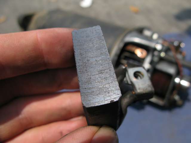

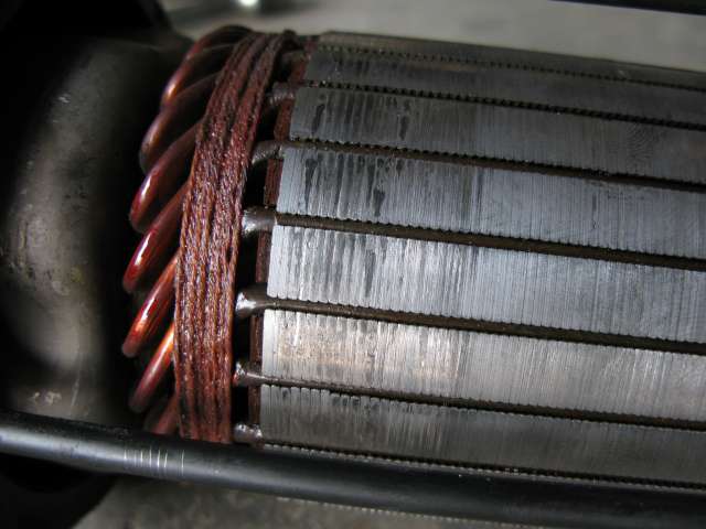

7. Anlasserkohlen kontrollieren, ggf. wechseln.
Nötigenfalls gleich den Kollektor sauber machen. Notfalls mit 240er Schleifpapier anschleifen, genau so wie die Anlasserkohlen.
Ich hoffe inständig, dass insbesondere an der Schwungscheibe kein Zahnausfall oder Karies zu sehen ist.

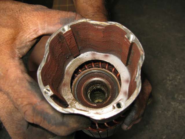

hallo cookie,
hatte vor kurzem ähnliche probleme an meinem anlasser.
der anker drehte sich zwar, aber der motor drehte nicht mit.
so ein lkw-anlasser hat eine rutschkupplung, wobei auf dem anker eine art glocke aufgepreßt ist. über lamellen und eine anpreßfeder geht das drehmoment vom anker in das ritzel. dabei erhöht ein steilgewinde bei hohem drehmoment die anpreßkraft der feder.
der schaden war nun, daß die glocke vom anker abgebrochen war.
ist irreparabel, der anker war schrott.
neuen anker bekommst du bei bosch von der fa cargo (ein zulieferer für bosch). artikel nr ist 022+130320+000. kostet ca. € 150 in deutschland.
mein anlasser für magirus 170 hat die bosch-nr. 0 001 410 063.
ich hoffe, das hilft dir weiter, den schaden einzukreisengrüße
sico

Wie angekündigt, hier ein paar Bilder vom Unglücksfall:
Der erste Blick ins innere des Anlassers: Sieht alles gar nicht so kaputt aus.
Das Ritzel ist nicht neu, aber so schlimm sieht das auch nicht aus oder?
Kohlenstifte sind auch nicht neuwertig, aber noch lang genug und m.E. okay.
Dann gehts zum "Meister" aller Anlasser und Lichtmaschinen (ich hoffe unser Anlasser landet nicht auch in dem ganzen Haufen hinter ihm unterm Tisch...)
Auf jeden Fall wusste er was er macht, im Gegensatz zum ersten Fritzen, der nicht mal gepeilt hat, dass es ein Steuereingang zum Starten des Anlassers gibt (aber dennoch schnell mit dem Starterkabel rumgefunkt hat).
Übrigens hatte der Anlasser bei diesem Versuch und auch den anderen Versuchen im ausgebauten Zustand scheinbar funktioniert. Meinem u.g. "Meister" ist aber nicht entgangen, dass da irgendwas nicht stimmt und hat kurzerhand das komplette Teil in seine Bestandteile zerlegt.

Die Startversuche (zum Glück nicht viele) mit gerissenem Gehäuse führten dazu, dass der Anker keine Führung mehr hatte und deshalb diese Schleifspuren.
Hier die entsprechenden Schleifspuren im Inneren. Ich denke aber nicht, dass das ein Problem ist.
Status ist, dass nun versucht wird das Gehäuse auf den Anker zu schweissen. Mal sehn ob das was wird... ich hab da meine Bedenken.
Und hier das Übel:
So sieht das nicht richtig aus - ist es auch nicht!
Normalerweise ist das Gehäuse fest da dran!

ganz wichtig ist es die Wicklung vor dem schweißen abzudecken! nicht das die Schweißperlen einen wicklungs kurzschluß erzeugen!
