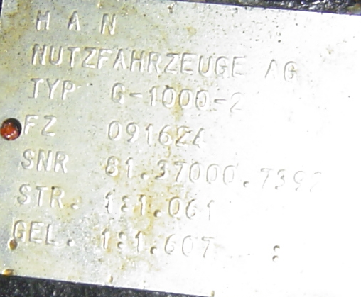

- Bad Metall
- Beiträge: 1241
- Wohnort: Mainburg
Hallo Kami
Bei 90kmH ist er abgeregelt. d.h. Er müsste schneller laufen als
82 kmh, sonst brauchts auch keinen Begrenzer.
Vielleicht bin ich ja zu doof zum rechnen!
Vielleicht hat der ein anderes VGT. oder die HA- Übersetzung stimmt nicht.
Bad Metall
Bad Metall

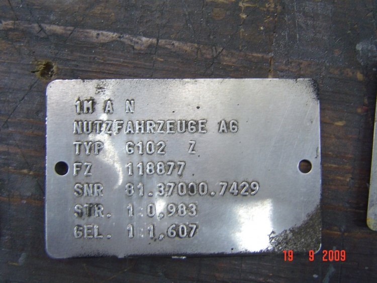

- Wombi
- Trucker-Urgestein
- Beiträge: 8653
- Wohnort: südl. München /// zZ. wieder Uruguay
Bad Metall hat geschrieben:Die Übersetzung des VGT Getriebes hab ich nicht
Gab es da verschiedene bei MAN 10.225 ?
Gruß ´
Bad Metall
Also ich hab 2 versch im Freundeskreis
Das VG 102 Z
Und Das VG 1000/2

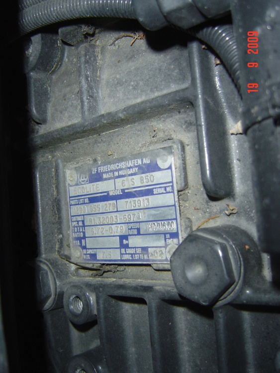

- landyfahrer
- Beiträge: 716
- Registriert: 2009-02-01 13:57:31
- Wohnort: Hamburg
hi,
Bist Du Dir da sicher ?Getriebe 6 - S 850 mit 1:1
Üblicherweise ist das im 6. Gang mit 0,79 übersetzt...
viele Grüße
der landyfahrer

Getriebe ZF S 850
zB.
Oder Eaton FSO - 4106 / 5206 B
i = 6,08 - 0,79
6 Gang
zB.
i = 6,08 - 0,79
6 Gang
- Wombi
- Trucker-Urgestein
- Beiträge: 8653
Also ich hab das VTG 1000-2, und das Eaton drin, = 132 Km/h... GPS.

- Bad Metall
- Beiträge: 1241
- Wohnort: Mainburg
Erst mal Danke für die Antworten
Habe noch ein paar Infos
das Verteilergetriebe ist ein G 1000 2
Getriebe, da steht nur 6S - 850
Hinterachse H9-067005
FORTSCHR. Zahl A/B 486573/762257
Achsübersetzung 29:17 x 4,800 = 5,937
Kann man mit den Daten jetz was anfangen, oder fehlt da noch was ?

die infos kannste dir ja jetzt rausfischen - gehen wir davon aus das das getriebe 0,79 hat, vtg hat wombi ein foto gepostet. musst nur noch ausrechnen.
(96 oder so....)
Kami
(96 oder so....)
Kami
