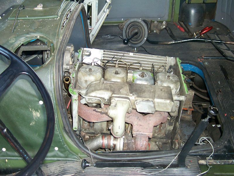

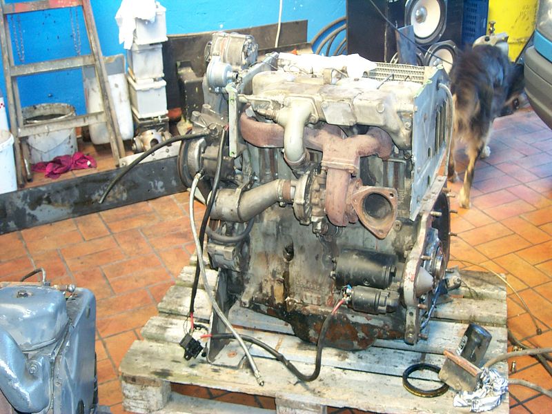

Wenn dann nimm gleich einen BF4L913 ist ab und zu mal bei ebay oder in Polen zu finden sollte einer aus einem Traktor sein der hat die richtige Pumpe und Spritzversteller. Leistung bis 120Ps 2800U/min ca 300Nm
Das sieht dann so aus
Viel Spass beim schrauben Fritz

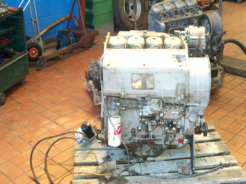

@ Fritz - der F4L912 steht schon in der Garage, das wird wohl mit dem BF4L913 nix werden, mein Frauchen killt mich
Sieht aber jut aus der Umbau, haste noch mehr Bilders davon? Welche Achse hattest Du verbaut?
