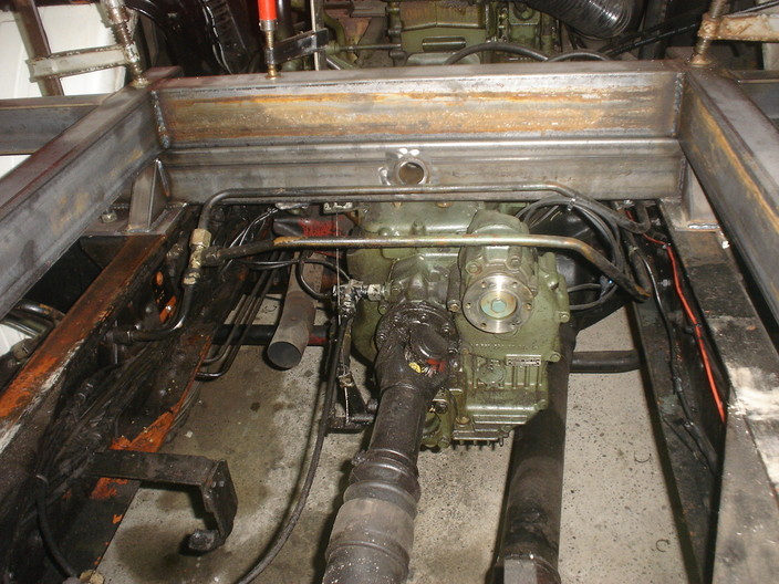

ps.ich werde heute mal ein Bild vom Nebenantrieb machen und es einstellen.

Du hast den superseltenen Nebenantrieb mit hochverlagertem Antriebsflansch für das MB-G3-Getriebe.
Ich kann heute abend mal nach den zulässigen Belastungen dafür schauen, irgendwo müßte ich die Tabelle liegen haben.
- Beiträge: 17924
Hallo Benny!
Dein Nebenantrieb ist nach Daimler-Nomenklatur der "zentrale Nebenantrieb NA 3/60-10". Es gibt 4 unterschiedliche Übersetzungen, die natürlich auch unterschiedliche Belastungen zulassen. Drehrichtung ist immer entgegen Uhrzeiger (in Fahrtrichtung gesehen).
Zum Einbau ist in den für jedermann zugänglichen Mercedes-Benz-Aufbaurichtlinien für die LK/MK/SK-Baureihe (den Link habe ich bestimmt schon 10 mal gepostet, den suche ich jetzt nicht nochmal raus) zu lesen:

Du brauchst schon eine Übersetzung ins Schnelle. Schau dir mal deine Riemenscheiben an. Da ist schnell ein Verhältnis von 1:3 oder mehr erreicht.
- Beiträge: 24924
Re: Klima u Lichtmaschiene an Nebenantrieb ???
... das macht keiner, weil es Blödsinn ist, aber man kann es ja trotzdem probieren ...
die Ausführung bzgl. Übersetzung und der damit verbundenen Leistung hab ich schon gemacht.
Entweder hab ich ein Denkfehler oder es wird halt immer von dem Fall ausgegangen, das die Lima ihre Nennleistubg bringen soll, was aber bei einer entsprechend großen Lima nicht der Fall wäre.
Warum ist es Blödsinn ?
Den einzigen Nachteil den ich erkennen kann ist die Montageposition der Lima. Dagegen hilft aber ein entsprechend ausgeführte Schutzplatte.
Grüße Dirk
Grüße Dirk
- Beiträge: 24924
... ist der Nebenantrieb dazu gedacht, dass er dauernd läuft? ... bei meinem Getriebe war der so verriegelt, dass er nur reinging, wenn das Getriebe im Leerlauf war ... und da hat sich sicher jemand was dabei gedacht als er die ziemlich komplexe Mechanik dort drankonstruiert hat ... wenn ich wegen zu geringer Drehzahl die Lima grösser und damit teurer und schwerer machen muss, sehe ich das auch deutlich als Nachteil ...
Drück ich mich so undeutlich aus ?
Ich möchte den Nebenabtrieb selbst gar nicht verwenden.
Ich glaube der Gewichtsunterschied zwischen einer 50A und einer 100A Lima kann ich in LKW vernachlässigen.
Teurer ist die 100A ja - günstig wäre gar keine zu verbauen, aber dann muss man was anderes nehmen.
Einfach eine größere Lima statt der orginalen ist ja auch nur bedingt machbar und diese große lima muss ich ja auch kaufen.
Grüße Dirk
Grüße Dirk
- Beiträge: 24924
... o.k., dann fällt das mit den Bedenken zum Nebenantrieb weg ...
... eine Riemenscheibe als Zwischenstück zwischen Getriebe und Kardanwelle wird es nicht zu kaufen geben, also bauen oder bauen lassen ... die Kardanwelle ist am Getriebe zentriert, das muss auch die neue Lösung bieten ...
ich möchte auch nicht an die Kardanwelle sondern an die Vorgelegewelle.
Die Sache mit der Zentrierung bleibt.
Man muss halt einen Adapter bauen um mit der Verzahnung der Vorgelegewelle die Lima anzutreiben.
Hier kommt der alte Nebenabtrieb ins Spiel, weil er ja das Gegenstück zur Verzahnung der Vorgelegewelle enthält.
Damit hat man schonmal eine Welle, auf diese eine Riemenscheibe oder die Welle der Lima zu adaptieren, ist über ein Drehteil ja recht einfach.
Die eine Gehäusehälfte des Nebenabtrieb lässt sich dann noch nutzen um die Lima mit dem Getriebe zu verbinden und so gleichzeitig den Halter für die Lima zu konstruieren.
Wenn man also den Nebenabtrieb hat, der eh nur rum liegt und einen Maschienbauer an der Hand hat, der so kleine Arbeiten günstig macht oder man selbst die Möglichleit hat was zu drehen oder fräsen, dann finde ich das insgesamt nicht so ein Blödsinn.
Klar ist es Bastelei, aber das ist eine zweite Lima auch.
Grüße Dirk
Grüße Dirk
- Beiträge: 24924
... bitte beschreibe mir mal genau den Unterschied von Nebenantrieb und deiner Konstruktion ... am besten mit Skizzen ...
... ich dachte ich hätte es begriffen und du möchtest auf eine Welle, die eh aus dem Getriebe ragt auf den Flansch eine Riemenscheibe ferkeln ...
... nun willst du von einer Welle (Vogelege), die im originalen Zustand nirgendwo aus dem Getriebe ragt iegendein Zahnrad dranbasteln, das dann wiederum eine Riemenscheibe antreibt ...
du hast es verstanden.
Die Welle die aus den Getriebe "ragt" ist die Vorgelegewelle und ist der orginale Abgriffspunkt für den Nebenabtrieb.
Ob man dort nun eine Riemenscheibe macht oder die Lima direkt anflanscht, kann man noch überlegen.
Grüße Dirk
Grüße Dirk
- Beiträge: 24924
... ich hatte bisher noch kein Getriebe, bei dem eine Welle rausragte, die nicht schon für eine bestimmte Aufgabe vergeben war ... Foto oder Skizze würde sehr helfen ...
Kann man denn grundsätzlich davon ausgehen, dass eine asymmetrische Belastung der Welle (und ihrer Lager) durch einen Riemen unkritisch ist, wenn das bei deren ursprünglichen Verwendung so nicht vorgesehen war?Wohnklo hat geschrieben: ↑2019-06-18 6:42:45Hallo,
Grüße Dirk
Gruß Marco
nö, dass könnte sehr wahrscheinlich auf dauer zu nem Problem werden.
gruß
Daniel
gruß
Daniel
