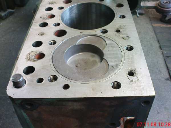

Bei Deinem erwähnten Dingo-Motor, was meinst Du hier mit Laufbüchsen ? Was ist hier besonders ? Ich kenne leider noch nicht so gut diese 366er von innen, an meinen OM603 u. OM606 habe oft genug gearbeitet .

Hallo Leute,
@ Lutz: Ja leider, das ist mein Motorblock.
@ Tommi: Nun, welche OM366 Blöcke mit den Laufbüchsen ab Werk ausgestattet sind kann ich nicht sagen. Was ich aber selbst gesehen habe ist, 3 Blöcke OM366LA der Baunummer 357.945 aus Dingos hatten keine Büchsen.
Meine Kenntnisse der Mototren sind nicht gerade sehr tiefgreifend.
@Uwe: Bei OM352 und OM366 sind es trockene Büchsen.
