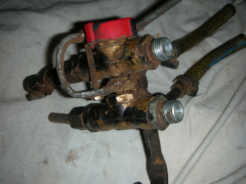

habe heute beim sortieren folgendes Teil gefunden und weiß nicht so genau was das ist. Vielleicht weiß ja von euch jemand bescheid. An dem roten Knopf ist nen Hebel dran, der in zwei Positionen einrastet.

Umschalter für 2 Tanks?

Ich würde auf ein Tankumschaltventil tippen.
Das sieht danach aus, als ob zwei Ventile an einer Stange montiert sind.
Der Rote Hebel treibt den Bügel und damit gleichzeitig beide Ventile an.
So können dann Vorlauf und Rücklauf gleichzeitig geschaltet werden.

Tankumschaltventil ist auch meine Vermutung, weiß jemand wie das Ding angeschlossen wird ? :wack:

Das mit dem Bier und dem Steak und dem Bier hört sich sehr lecker an, leider brauche ich das Teil aber noch, da ich meinen zweiten Tank noch anschließen muß. Trotzdem Danke für's Angebot :happy:

Das ist ein 2-fach 3-Wegeventil um z.B. genau das zu machen, was Du noch vorhast: Zwischen zwei Tanks umzuschalten.
Die Abgänge in der Mitte gehen an Vor- und Rücklauf vom Motor. Links und rechts gehts zu den beiden Tanks.
Ich würde mir die Teile vor Einbau genau anschauen, vor allem innen (Rost).

Je nach dem , wie man es sieht ist es ein 6/2 Wegeventil(6 Anschlüsse/2 Stellungen) oder es sind 2 Stück 3/2 Wegeventil . Die Funktion hat Cookie schon richtig beschrieben .
Danke Cookie, genau so 'ne Beschreibung der Funktion habe ich gebraucht. Welcher zu und welcher Rücklauf ist wird wohl Jacke wie Hose sein, oder.

robert hat geschrieben:Welcher zu und welcher Rücklauf ist wird wohl Jacke wie Hose sein, oder.
Jepp, völlig schnuppe.
