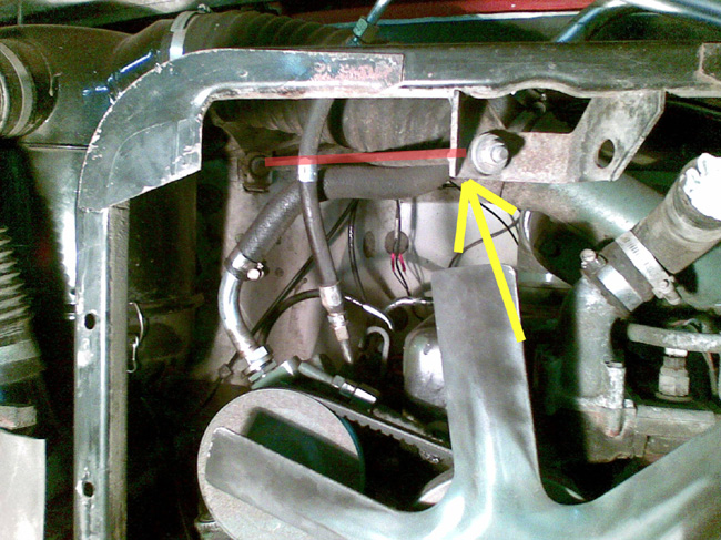

Beim Ausbau habe ich auch festgestellt, dass mein Kühlerrahmen oben nur mit einem Stabilisator (eine Stange, die diagonal durch den Motorraum nach hinten führt) befestigt ist.
Eine 2. Stange auf der Fahrerseite fehlt.
Ich habe den Turbolader (KKK) der 2 Stabi würde knapp oberhalb des Turbolader laufen. Wie ist es bei euren Turbomotoren habt ihr einen oder 2 Stabilisatoren. Wie viel "Luft" benötigt der Lader?

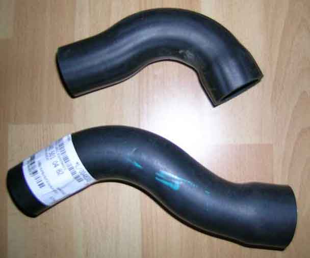

#4 Beitrag von Africalex » 2008-10-05 9:48:29
Moin Johann,
also die Teile-Nr. lauten:
340 501 04 82 und
340 501 00 82
Bezahlt hab ich so um die paar und 30,- €uronen

Hi Africalex,
danke für das Foto der Kühlwasserschläuche!

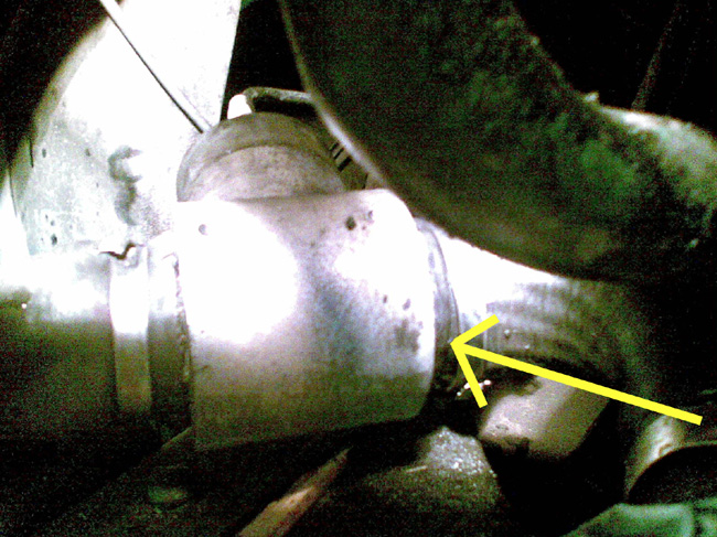

Meiner Meinung nach müsste der Schlauch direkt am Ausgang länger sein, da ich auch noch dieses Pumpe (serienmäßig???) verbaut habe.
Hier kurz meine Frage an ALLE:
1. Ist die Pumpe (oder was das auch ist - siehe Bild 2) serienmäßig oder kann diese entfernt werden?
2. Wozu dient(e) dieses Teil?
3. Ist der Kühler mit 8 Schrauben am Rahmen befestigt?
4. Habt Ihr bei Euren Turbomotoren eine 2. Kühlerstange (Bild 1)
Vielen Dank
Gruß Joso

zur Beantwortung deiner Fragen:
1. Guckst du wohin das kleine abzweigende Rohr hingeht, wenn ins nirgendwo dann ist das Ding überflüssig und ein Relikt aus feuerwehr zeiten. Die eigentliche WaPu ist beim OM352 am Motorblock angeflanscht und sitzt mit auf der Welle für das Lüfterrad, lässt sich also leicht finden
2. siehe oben
3. der Kühlergrill ist mit 8 teilweise fies versteckten Schrauben fest. Der Kühler selbst ist unten mit zwei Schrauben fest und oben wird er gehalten durch zwei Stangen
4. Ja ich hab zwei Stangen

#7 Beitrag von danimilkasahne » 2008-10-07 19:43:56
das ist u.U. keine Pumpe sondern eine Motorvorwärmung
vgl. EBAY FAMOS - 120312838085

#8 Beitrag von joso » 2008-10-09 20:47:52
Stimmt, könnte eine Motorvorwärmungsein, zumindest hatte meiner mal eine Feuerwehrpumpe, die an den Kühlkreislauf angeschlossen war, hinten drinnen.
Zu den "Kühlerstangen" - ob eine ohne 2 - wurde leider von Euch nichts mehr erwähnt. (Bild 2)
Vielleicht könnte sich ja der eine oder andere Turbofahrer nochmals kurz zu Worte melden ...
..... vielen Dank Joso

#9 Beitrag von roman-911 » 2008-10-09 21:06:13
als "designierter" turbofahrer :D sag ich mal:
- hab noch keinen kurzhauber ohne 2 stangen gesehen
- sind 2 bessser als eine... also wenns passt...
Auf der Fahrerseite ist auch ein Blech ca. 50 cm lang und 5-7 cm breit mit an den Schrauben befestigt. Für was ist das???
- luftleitblech für heizung/lüftung
War auch gut so, da er nur noch mittels 2 Schrauben mit dem Kühlerrahmen verbunden war. Mit wie vielen Schrauben ist er normalerweise befestigt - mit 8?
-das müsste sich doch leicht ermitteln lassen...Du hast doch beide teile oder? ... rahmen/tauscher
Kann mir jemand sagen, für was dieses Teil im Kühlkreislauf gut war und wie sieht der Originale Kühlschlauch (Explosionszeichnung) aus?
- standheizung/motorvormärmung... rausschmeissen oder ergänzen...

#10 Beitrag von sutter115 » 2008-10-10 8:12:16
In meinem Turbo sind 2 Stangen montiert!
