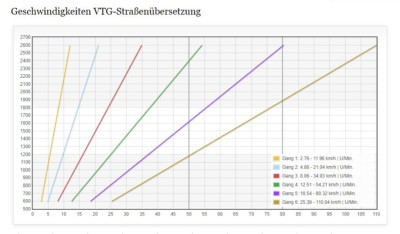

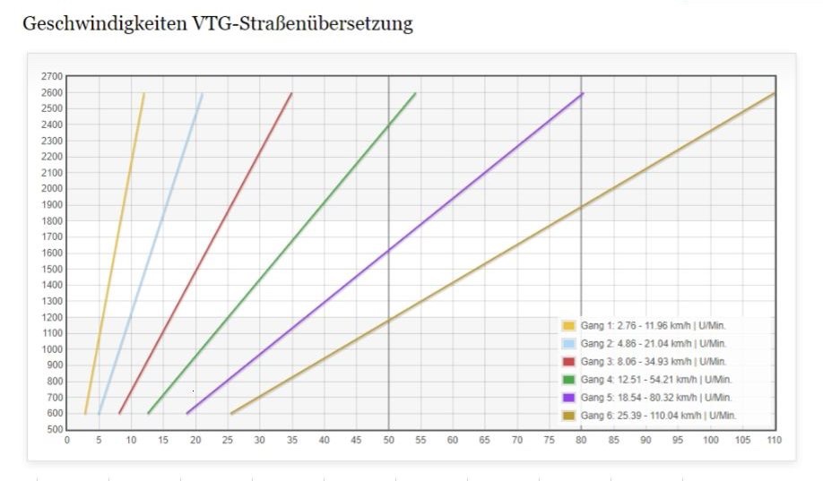

Hi Mario,
Entweder ich verstehe es nicht, aber du meinst sicher nicht das Verteilergetriebe sondern die Achsen wenn du von Kegel- und Sonnenrad (Tellerrad) sprichst….
Hier ist meines Wissens 39:8 die schnellste Achse….
Für gewünschte 1700 RPM bei 80 km/h brauchst du (neben langen Achsen und möglichst großen Rädern) ein Getriebe mit einen langen 6. Gang…
Viele 4x4 Ategos sind aber im 6. Gang mit i=1 übersetzt (Durchtrieb). So auch bei unserem G60-6 Getriebe….
Für deine Themenstellung immer die Gesamtübersetzung beachten aus der Kombination: Getriebe-Achsen-Räder…
Und diese Kombi sollte dann auch zum Einsatzzweck und Reisegewohnheiten passen….
Denn alles „lang“ und kein Dampf aus dem Maschinenraum kann sehr öde sein…
Als Erläuterung anbei die Getriebespreizung unseres G60-6 und entsprechende Drehzahlen mit XZL 365/85/20 und Achsen 39:8 (i=4,875)…
Grüße, Ralf

Man sollte also auch beachten ob man eher in Nordeutschland und Dänemark rumfährt oder ständig in die Alpen will.
Bei einem von der Stirnfläche her " ausgewachsenen " Fahrzeug machen sehr oft 200 Umdrehungen weniger bei Reisetempo , erreicht durch größere Räder, Achsübersetzungsänderung oder Einbau eines Splitgetriebes , ca 2 Liter pro 100km Kraftsoffersparnis aus, das sind so 6-7%.
Da ich für deinen 823 nicht alle Infos habe ist es schwer eine Empfehlung auszusprechen.
ca. 800 Nm ab 1100 1/min , Getriebe 0.73 im grossen Gang. mehr weiß ich nicht. Hab auch keine Unterlagen für diese Fahrzeugklasse.
