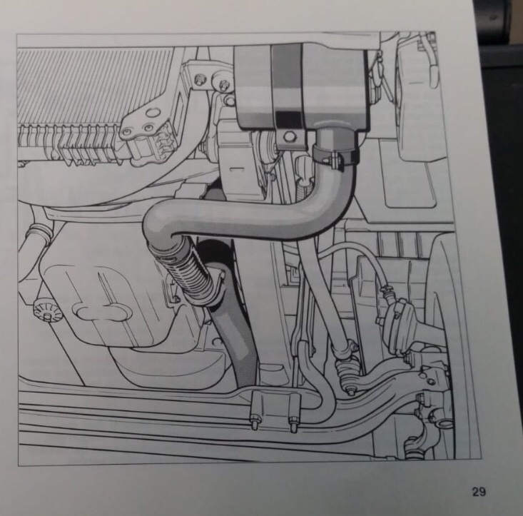

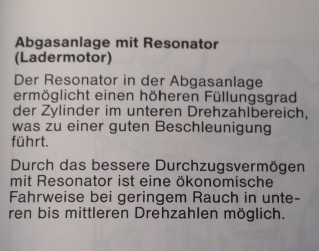

Nochmal zum eigentlichen Thread-Thema, haben das Thema an anderer Stelle mal hin und her diskutiert, fanden dann folgende Auskunft in MB-Literatur
Ob der Effekt jetzt so riesig ist darf jeder individuell „erfahren“

#13 Beitrag von unihell » 2019-01-06 18:18:18
im unteren Drehzahlbereich pulst der Abgasdruck, was durch den Resonator gedämpft wird. Dadurch liegt am Turbo zumindest beim einflutigen Krümmer ein gleichmäßigerer Druck an was dem Lader in jedem Falle gut tut. Wieweit das an Leistung spürbar ist keine Ahnung, physikalisch Sinn macht es in jedem Falle.
Beim zweiflutigen Lader versucht man, das Pulsen für die Aufladung gezielt zu nutzen, leider funktioniert das optimal nur in bestimmten Bandbreiten, im Leerlauf bzw untenherum ist der Turbo bekanntermaßen immer schwach. Hier soll wohl der Resonator abhilfe schaffen.
Gruß Helmut
