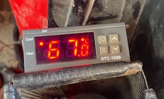

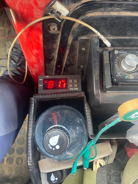

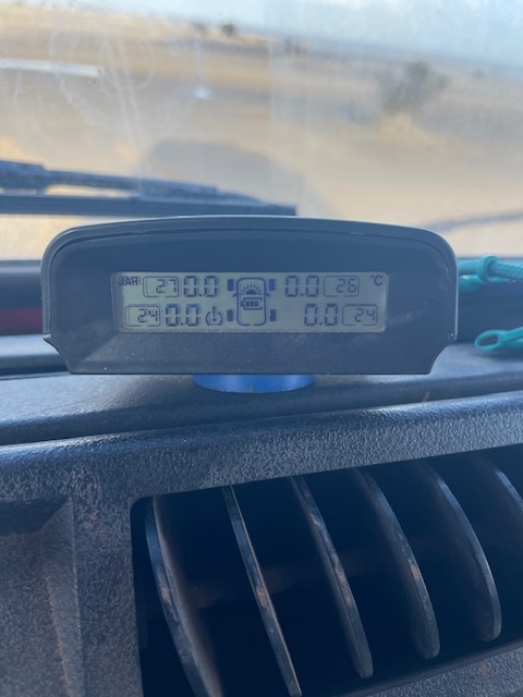

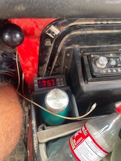

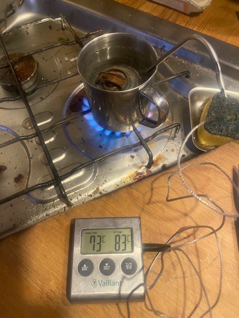

Hi, vielleicht ist es ja ein Input für manche:
RainerKraft hat geschrieben:
2024-12-15 15:58:55
Lösung hier auf Südamerika Reise: Wir haben so einen einfachen 12V Temperaturregler mit (STC1000) - entweder ich verbaue den oder unser Grillthermometer muss dran glauben :eek:
Wir sind ja gerade am Südzipfel Brasiliens (Praia do Cassino) - und fahren den längesten Strand der Welt - Richtung Uruquay (tolles Erlebnis).
Da Sandfahren oft Motorleistung benötigen kann, habe ich gestern früh noch die Temperaturmessung angebaut (konnte mich aber nicht vom Grillthermometer trennen), den Sensor habe ich mit einem Kabelschuh seitlich am Motor befestigt (Schraube hat Ölkontakt - sollte damit sinnvoller Messpunkt sein).
Nach ein paar Stunden fahren (kein Tiefsand, 30-50 km/h, Außentemperatur ca. 25 Grad) steigen wir nicht über 70 Grad (Drehzahl so bei 2000 U/min). Wissen ist besser als Glauben, ich bin viel beruhigter.
Tire Moni - misst die Vorgelege
Denke ein paar Stunden Autobahn fordern den Motor mehr (2500 U/min bei ca. 75km/h) als der meist glatte Babypoposand - bin gespannt wo die maximalen Temperaturen dann landen - werde das bei höheren Aussentemperaturen und mehr Motorleistung weiter beobachten (Wir haben die wärmsten Orte schon hinter uns Landesinnere / Amazonas)
Kühlwassertemperatur
Praktischer (da Kabellos) sind die umgebauten TireMonis welche ich nach unserem Schaden im Amazonas an die Vorgelege geschraubt habe, mit gutem Zugang zu Ware würde ich mir ein neues großes Set bestellen und alle kritischen Temperaturen auflegen (4 Vorgelege, 2 Diffs, Motor, Getriebe, VT Getriebe). Seit dem bin ich bei dem Thema entspannt (da ich sehe was los ist und ggf. die Fahrweise anpasse, man sieht den Temperaturabfall zeitnahe)
Lg - in ca. 1 Stunde ist das Meer tief genug dass es weiter geht ;-).
Lg Rainer und Sandra
Die Kühlwassertemperatur ist m.M. nach zu niedrig. Hast Du ein Tropenthermostat verbaut? Ansonsten würde ich das Teil mal prüfen.

Im ersten Beitrag schrieb er über das Tropenthermostat, wegen der Temperaturprobleme. Die angezeigte Temperatur stimmt also.
RainerKraft
Beiträge: 190
Registriert: 2019-10-21 23:06:39
Re: Kühlwasser Temperatur OM 352A?
#17 Beitrag von RainerKraft » 2024-12-17 23:45:29
Firefighter hat geschrieben:
2024-12-17 17:03:23
wollte da keine Verwirrung rein bringen - die Bilder sind nicht von Jeorn - die sind von mir (Rainer) und einem anderen OM352 Motor.
Mit 70 Grad war die Motorgehäusetemperatur gemeint (digital). Ob das Thermostat (analoge Anzeige=Kühlwassertemperatur etwas unter 80 Grad) funktioniert kann ich mal prüfen - danke für den Hinweis.
Lg Rainer

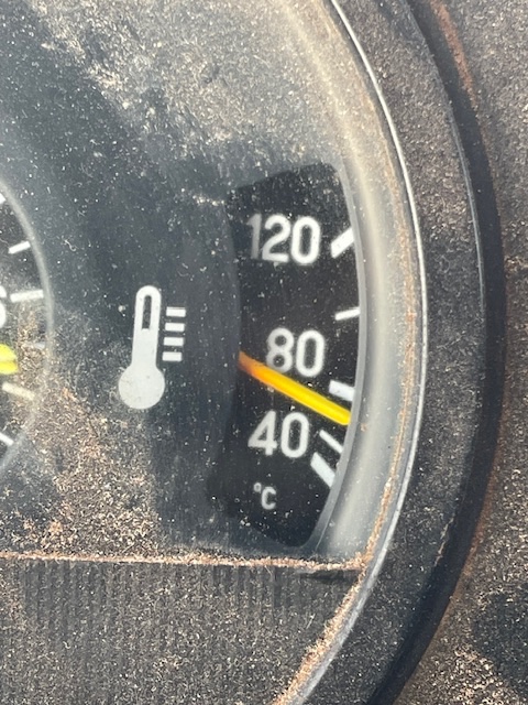

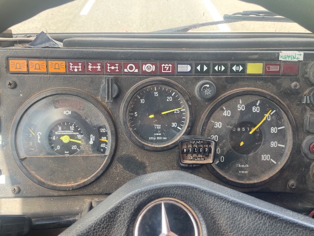

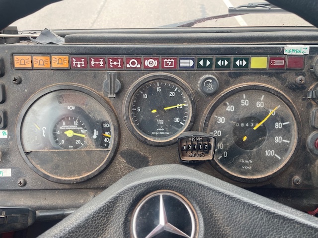

Hi, danke für die Hinweise.
Haben das heute bei „Normallast“ getestet:
- Geschwindigkeit 70-75 km/h - gerade aus
- Dauer ca. 1h
- Drehzahl ca 2500 U/min.
- Außentemperatur: ca. 25 Grad
- Motor OM352, ohne Turbo
Es stellt sich dann folgendes auf den Instrumenten ein:
- Kühlwasser zwischen 80 Grad, manchmal leicht darüber
- Motorgehäuse am Messpunkt: 75 Grad
Ich denke das passt - oder meint Ihr da wäre was zu prüfen?
Falls ja - wie am besten?
Lg - und danke für die warmen Empfehlungen - hier in der Nähe von Montevideo braucht es am Abend gerade einen Pulli - brrr. Zum schlafen aber ganz gut!
Schöne Feiertage - wo immer ihr auch gerade alle seid!

tichyx
Beiträge: 1223
#20 Beitrag von tichyx » 2024-12-22 9:41:14
wenn ihr kein Tropenthermostat verbaut habt, dann vermute ich, dass das Thermostat nicht mehr schließt und der Motor so zu kalt bleibt. Vielleicht hat es eure Motorüberhitzung nicht überlebt und hängt oder ist kaputt. An der Anzeige kann es ja nicht liegen, da ihr einen zweiten Fühler zur Kontrolle habt. Die Wohlfühltemperatur des Motors (Öffnungstemperatur/ Standardthermostat) liegt bei ca. 83°C. Anbei ein Vergleichsbild von unserem Mog bei Winterfahrt und laufender Heizung!
Als Notlösung könntest Du den Kühler mit Pappe etwas abdecken oder auch den Keilriemen vom Lüfter runter nehmen, das geht ja in 10 Sekunden ohne Werkzeug. Temperatur dann natürlich im Auge behalten.
Olli

Update - zur Info:
Da Wissen einfach besser ist als Glauben haben wir uns gestern um ca. 10 Euro ein neues 83 Grad Thermostat samt Dichtung gegönnt.
Der Tausch ist in einer viertel Stunde erledigt - das Experiment lohnt also.
Die Temperatur ist jetzt um ein paar Grad höher (Kühlwasser Anlalog nun leicht über der 80 Grad Markierung, Motorgehäusetemperatur Digital am Seitendeckel), denke das liegt daran dass die Bauteile etwas unterschiedlich sind oder das alte Thermostat schon etwas „müde“.
Beim Test im Kochtopf ging das alte Thermostat (auch 83 Grad) es auf jeden Fall auf und zu - es wandert jetzt in die Ersatzteilkiste.
Denke die paar Grad mehr werden den Motor besser tun, als nächstes schaue ich mir nochmal das Ventilspiel an - da ich den Eindruck habe der Motor ist lauter (habe ich vor 8000 km eingestellt).
