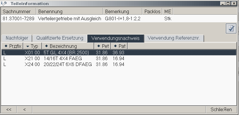

Hallo Jo,
Was ich sehe, ist die Anwendung eines Verteillergetriebes
und Flanschgrößen
G801 1:2 I = 1,8 mit Ausgleich Flansch 180/180/150
Die VTG-Nummer 81.32000-7290 ersetzt durch 81.32001-7289
