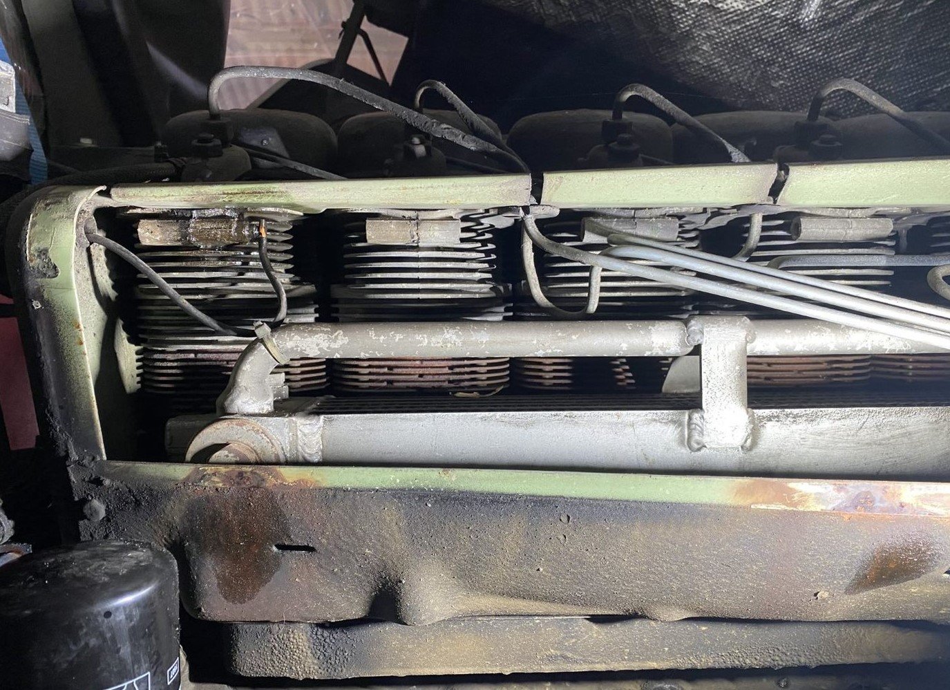

Guten Morgen,
Um mal den Ist-Zustand an unserem Motor zu dokumentieren, habe mal ein paar Fotos gemacht:
Bei uns ist weder am Zylinderkopf 1 noch an Nummer 2 ein Messfühler. Ich würde nun am ZK2 den Messfühler mit Tmax=200°C einbauen. Der LKW-Meister unserer Werkstatt würde auch dort den Messfühler verbauen und die Zylinderkopftemperatur abgreifen. Die Gewindebohrung am ZK2 hat M10.
Frage: welche Länge muss der Sensor haben, denn da gibt es unterschiedliche Längen?
So sieht bei uns übrigens der Bereich am Ölfilter aus. Da sind 2 Messfühler verbaut. Der rechte (im Bild) hat einen (1) Messanschluss. Da geht ein Doppelkabel hin, aber nur ein Kabel ist gesteckt.
Ist das der Messfühler für die Öltemperaturwarnleucht?
Der linke Anschluss hat eine Belegung mit zwei Kabeln und sieht für mich auch nach Messfühler aus. Was dort gemessen wird, ist mir unklar.
Viele Grüße, Andreas

Moin Andreas,
das ist der Öldruckschalter... meist geht das auf eine Warnleuchte. Die leuchtet dann je nachdem was früher auslöst.
Testen muss man dann durch Kabel abziehen.
Bei dir sind die frontalen Bohrungen vorhanden. Das hab ich bis jetzt nur bei Landmaschinen gesehen.
Messen, suchen und kaufen...
Der Sensor muss natürlich auch zur Anzeige passen.
Die Kabelbäume sind oft gleich und nicht genutzte Kabel können dann entsprechend angeklemmt werden.
Gruß vom Nils

hab meinem 110-17 auch gerade paar extra Armaturen spendiert.
Der Fühler für die Kopftemperatur ist der den Nils ziemlich am Anfang vom Thread erwähnt hat, vielen Dank dafür. Eingebaut im 2. Zylinderkopf, mit neu verlegtem Kabel an das passende 24V Anzeigeinstrument angeschlossen: VDO für KHD 310 474/39/3
Eine Öltemperaturanzeige hat er auch noch bekommen:
VDO 310 474/6/17. Die wurde ebenfalls mit neuem Kabel an den freien Pin des schon vorhandenen Gebers angeschlossen.
Beide Anzeigen funktionieren einwandfrei.
