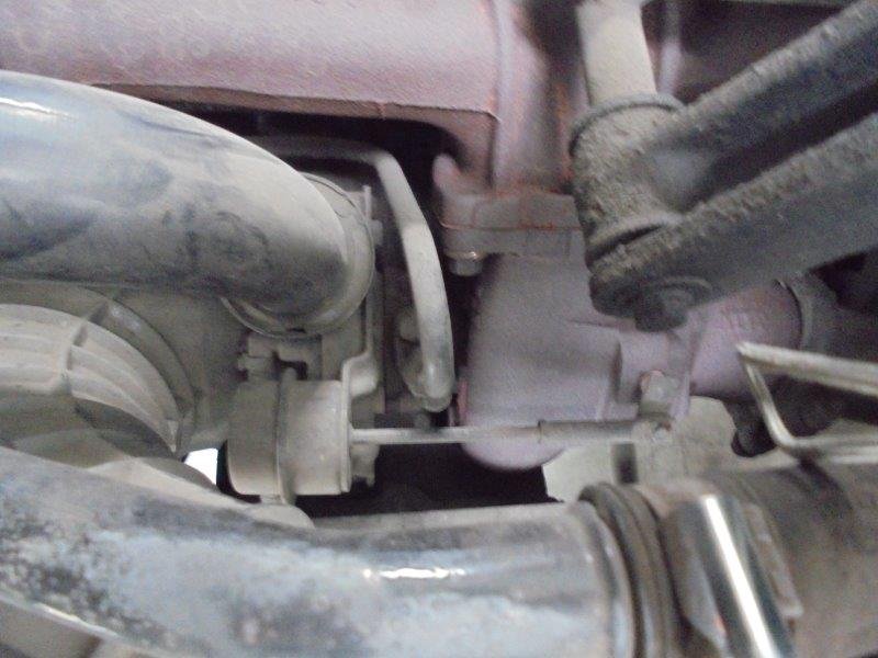

Es besteht eine Verbindung mit einem Plastikrohr ca 75 mm zum LLK, somit ist der wohl wassergekühlt. Kann mal ein Foto von dem Teil machen.
Links das schwarze Rohr kommt vom Kühler und geht in den LKK, rechts das braune Teil ist der Turbolader.
Die Frage ist nun ob das Kühlerwasserverlust (nicht viel, auf 300 km ein Liter) von der Zylinderkopfdichtung kommt oder vom LKK, der LKW hat gerade mal 38.000 km gelaufen.
