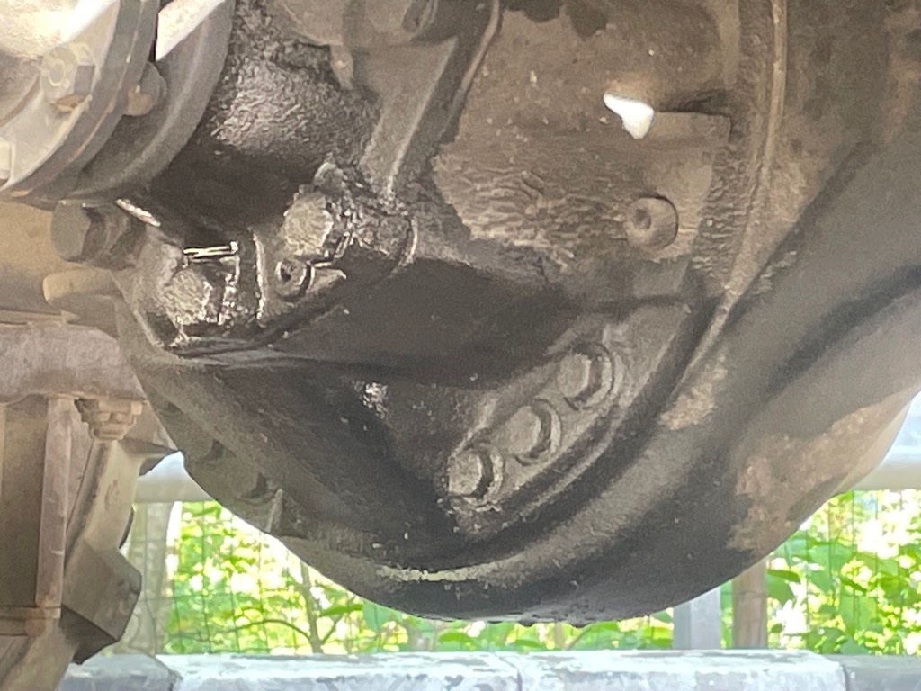

Heute beim Tanken bemerkte ich dass der hintere Wedi an der Kardanwelle hin zum Differential ordentlich Öl verliert (war bei Abfahrt noch trocken). Deswegen sind wir vorhin zum Iveco DTS in Ploiesti. Die meinten ich soll morgen nochmal kommen, haben aber gleich gesagt dass sie das höchstwahrscheinlich nicht reparieren können weil zu alt und keine Teile etc. Das Übliche halt wenn man mit so einem Fzg zu einee Iveco Werkstatt kommt.

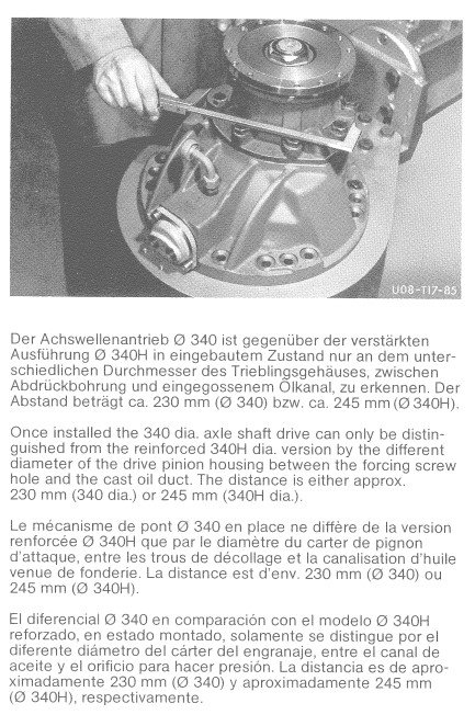

es gibt zwei Versionen vom Achswellenantrieb... 340 und 340H (Verstärkte Version):
Die H Variante hab ich bis jetzt aber nur einmal in den Fingern gehabt... bei einem 13to MK Fahrgestell.
Eher unwarscheinlich, dass der bei dir im 11to Fahrgestell verbaut ist. Ich bin mir auch nicht sicher ob der dann einen anderen Wedi hat.
Die Achswellenantriebe sind hinten zu vorn gleich (bis auf die Drehrichtung).
