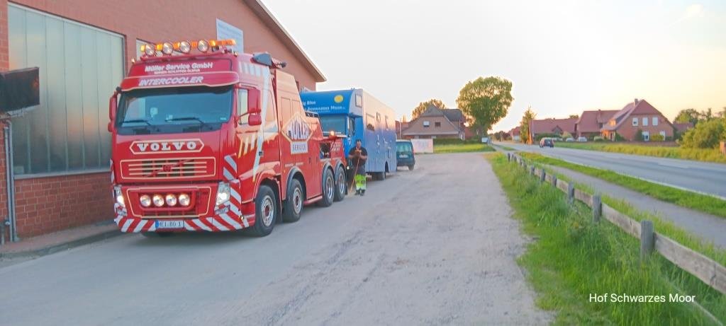

Auf der Weiterfahrt vom Blütenspannertreffen hat es mich dann doch erwischt: Getriebeschaden!
Big Blue habe ich nach Hause schleppen lassen, da Mercedes in Itzehoe mir keine Hoffnung gemacht hat, dass sie verlässlich eine Reparatur durchführen können: Es fehle ihnen nicht an dem nötigen Fachissen aber an den entsprechenden Ersatzteilen. Dieses Getriebe ist bei MB als Austauschteil nicht mehr verfügbar und auch nicht auf anderen Wegen beschaffbar. Und eine Reparatur des Getriebes scheitert eben auch an der Verfügbarkeit von evtl. benötigten Ersatzteilen.
