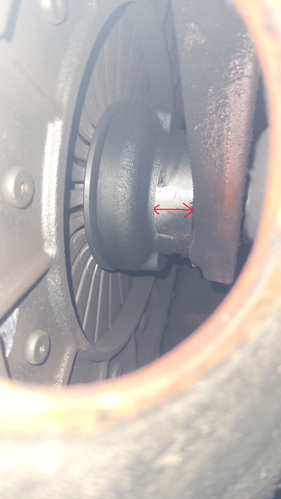

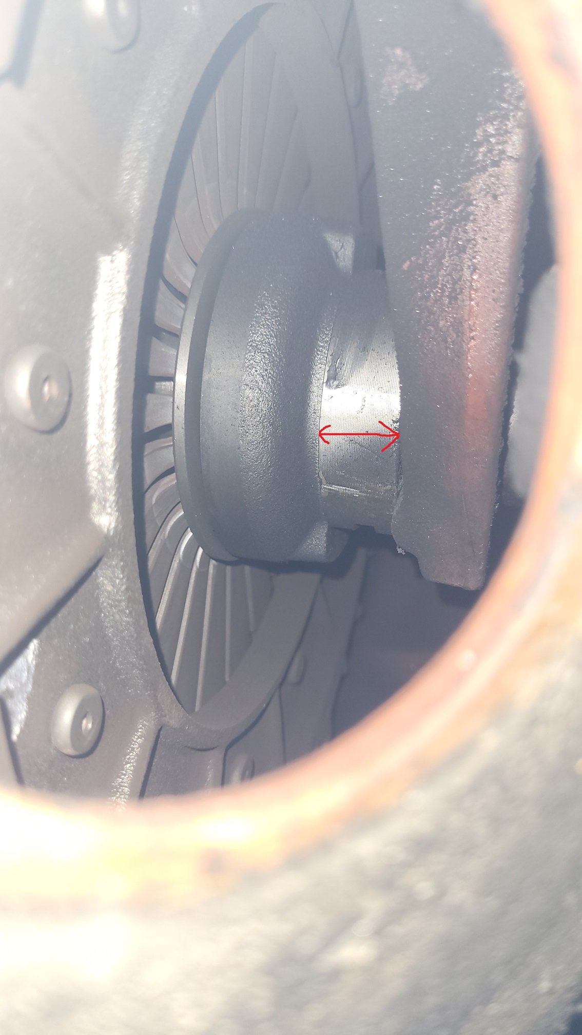

Hier auf dem Bild sieht man, dass da viel zu viel Luft zwischen Ausrücklager und -Hebel ist.
Der Ausrückhebel ließ sich auch problemlos in eingebautem Zustand wieder drauf schieben, er "schlabbert" da aber nur so rum. Eigentlich sollte das ja ohne Spiel anliegen, oder?
Ich hab das Getriebe mal ausgebaut, aber sehe irgendwie noch immer keinen Fehler.

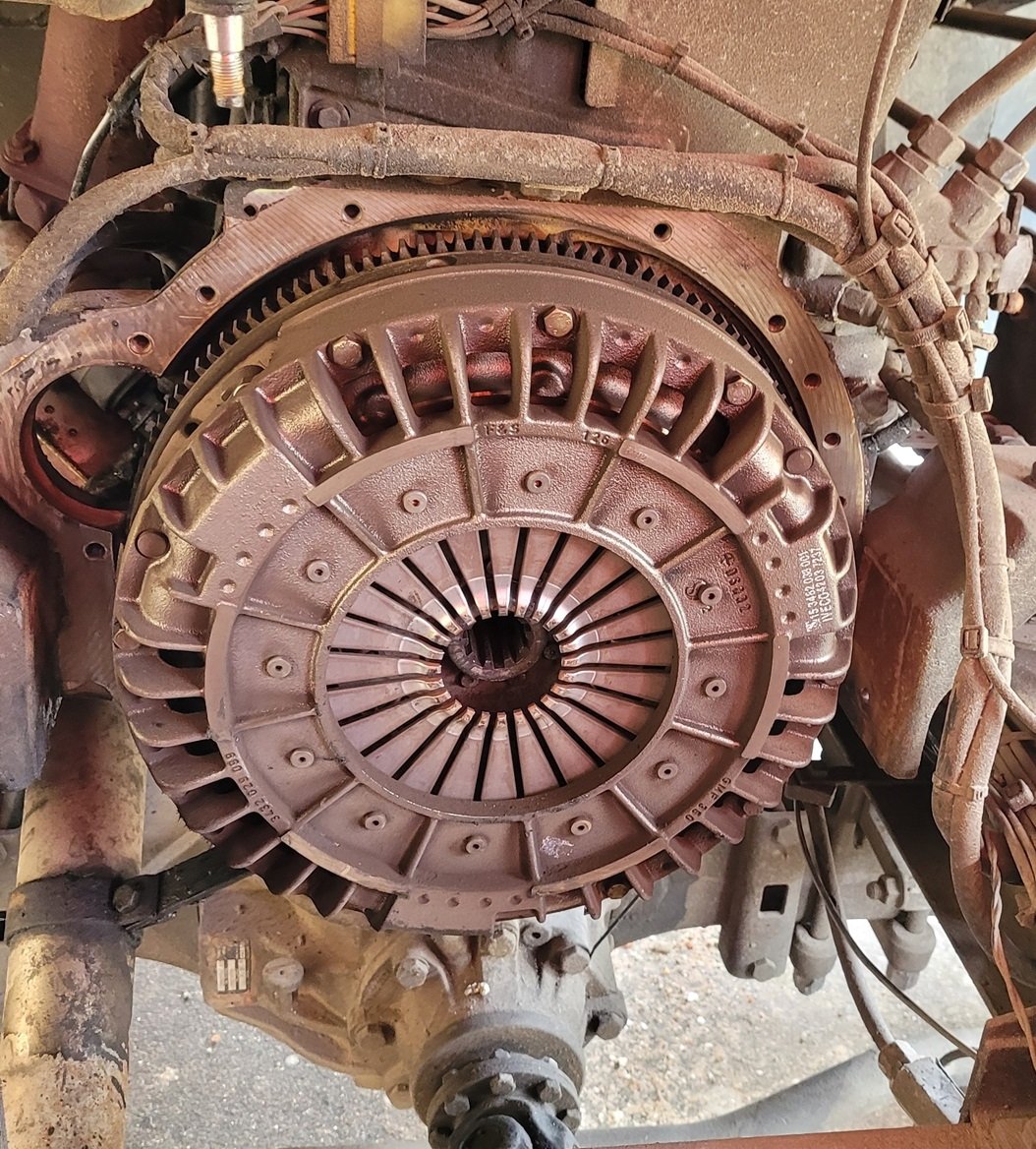

Kann auf den Bildern täuschen, aber irgendwie sieht es aus als ob die Kupplung in gedrücktem Zustand hängt.
Schraub den Automat mal los. Aber vorsicht falls es sich dabei löst und plötzlich zurückschnappt.

Also bei den Kupplungen in meinen bisherigen 3 Kurzhaubern war der Ausrückhebel durch Klammern mit dem Ausrücklager verbunden.
Falls es die auch am 90-16 gibt, scheinen sie zu fehlen.

Das dort im Automaten was klemmt wäre noch das Einfachste gewesen, leider klemmt da aber nichts:
Das Ausrücklager wird laut Explosionszeichnung auch nicht befestigt an der Gabel, da liegen auch keine Späne oder Metallteile in der Glocke.
Wenn nicht noch jemand eine zündende Idee hat, baue ich alles wieder zusammen und schaue mal. Vielleicht hat sich ja unbemerkt was gelöst oder so...
