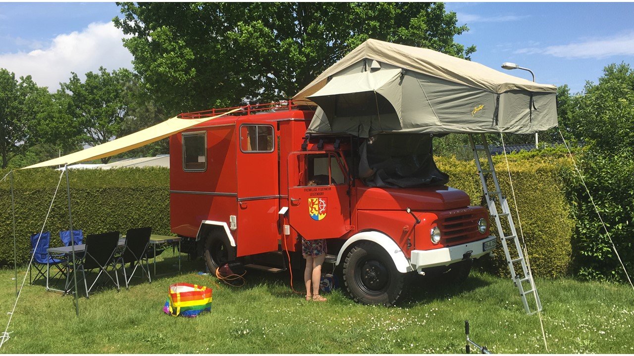

Hallo liebe Forumsgemeinde,
ich lese hier schon seit längerem mit und finde es immer spannend, wie viel Schwarmwissen hier versammelt ist. Jetzt brauche ich zum ersten Mal aktiv eure Hilfe. :-)
Ich besitze einen Hanomag AL 28, den wir zum Wohnmobil umgebaut haben. Jetzt macht der Motor leider Zicken und hat schon in weniger als 1.000 km die zweite Zylinderkopfdichtung in Folge gefressen (die Erste war eine 1,3 mm dicke, die 2. eine 1,0 mm, extra für den D28ALAS). Ist immer zwischen dem 2. und 3. Zylinder kaputt. Der Kopf ist jetzt beim professionellen Motoreninstandsetzer zum planen, aber Erstbefund ist, dass er nicht krumm ist. Donnerstag schaut er sich auch den Block an und ich rechne damit, dass ich den ganzen Motor ausbauen muss. Hab in den vergangenen Tagen schon hier gelesen, dass es am Besten geht, die Frontmaske etc. abzunehmen und Motor und Getriebe zusammen per Frontlader nach vorne rauszuheben.
Dazu habe ich jetzt zwei Fragen an euch:
1. Hat jemand eventuell schon mal den Hanomag-Motor aus dem AL 28 ausgebaut und kann mir weitere Tipps geben? Oder hat jemand vielleicht sogar Fotos beim Ausbau gemacht, die er/sie mir schicken würde?
2. Wenn der Motor nur mit viel Geld zu retten ist, würdet ihr auf den OM 314 wechseln? Hat jemand von euch das gemacht und Fotos von den Anpassungen?
Ich freue mich auf eure Antworten.
