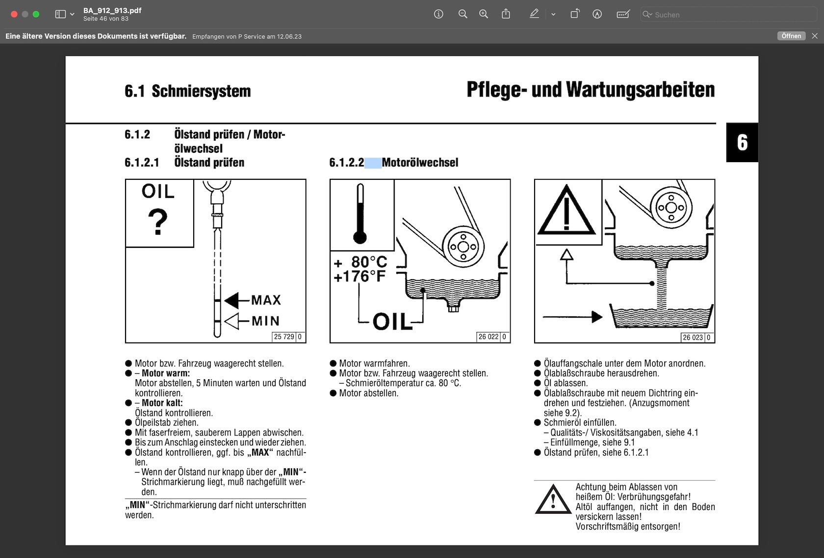

für diesen Motor schreibt Deutz vor, dass der Motor in warmen Zustand gemessen werden soll.
Diese Info habe ich von Herrn Pütz vom Deutz Oldtimer Service.
Bei mir ist es so, dass wenn ich den Ölstand in kaltem Zustand bei Maximum habe, der Ölstand in Warmen Zustand in der Mitte liegt.
Horst

Der Bonner hat geschrieben:
2024-03-25 22:18:57
Hallo Basti, hallo Henry,
Horst
Dass der Ölstand hier nur im warmen Zustand gemessen werden soll, kann ich nicht erkennen.
Das kenne ich eher von den älteren V-Motoren, wo die Liter aus dem Ölkühler (und Heizung) nach dem Abstellen nachlaufen und damit den Ölstand anheben. Daher wird bei denen auch immer kurz nach dem Abstellen gemessen.
Hier wird explizit gesagt, dass im warmen Zustand gewartet werden soll, bis sich das Öl in der Wanne gesammelt hat.
Marc

Liebe Leut,
dieser 913 hat eine Heizung mit Wärmetauscher über Motoröl.
Messen nur in warmem Zustand mit ein paar Gedenkminuten bis sich alles Öl unten versammelt hat. Heizung steht auf kalt.
Das passt schon so wie Basti das macht und es ist ja auch nicht sein erster 913 ;)

#18 Beitrag von Der Bonner » 2024-03-26 0:45:56
… genau. Und so, wie Basti das macht, wird es auch von Deutz vorgeschrieben (siehe oben #12)…
2024-03-25 22:18:57
Horst
Wo kann man dieses PDF beziehen?

#25 Beitrag von Der Bonner » 2024-03-26 13:31:22
giro schrieb:
Der Bonner hat geschrieben: ↑2024-03-25 21:18:57
Hallo grijo,
das pdf habe ich vom Deutz Oldtimer Service. Wenn Du mir Deine Mailadresse gibst, kann ich es Dir zumailen.
Horst
