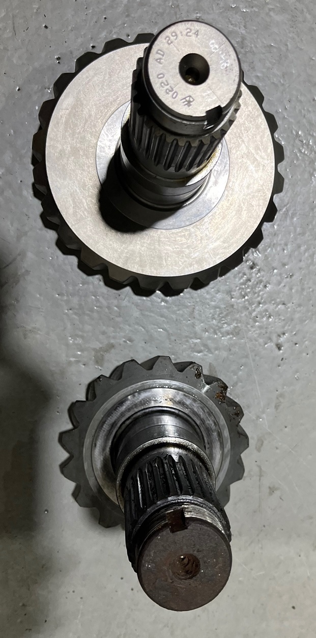

ich bin aktuell dabei meinem MAN 18.225 auf schnellere Achsen umzurüsten. Glücklicherweise ist ein guter Freund in einem LKW Betrieb tätig :rock:
Da mein MAN von dänischen Militär stammt ist die aktuelle Übersetzung 6,734 was bedeutet 97km/h bei unenspannten 2600 U/min. Die neue ist 4,76
Im Schritt eins müssen erstmal die Antriebswellen gezogen werden. An der Hinterachse ist das relativ easy. Die Vorderachse ist da etwas anspruchsvoller.
Gruß René

Im Gehäuse ist es jetzt ganz schön eng :eek:
Beiträge: 16596
Re: MAN L2000 schnellere Achsen
#3 Beitrag von lura » 2024-03-19 16:03:13
dann fühlen sich die Zahnräder wohl, wenn es eng und kuschelig ist. Mit 4.76 wären das ja 138 km/h bei 2600 U/min.
Was für ein Getriebe ist da verbaut?

#4 Beitrag von felix » 2024-03-19 16:13:28
na, keine Tusche gehabt? 😜 Ich habe das Tragbild aber bisher auch immer mit Kupferpaste eingestellt. :)

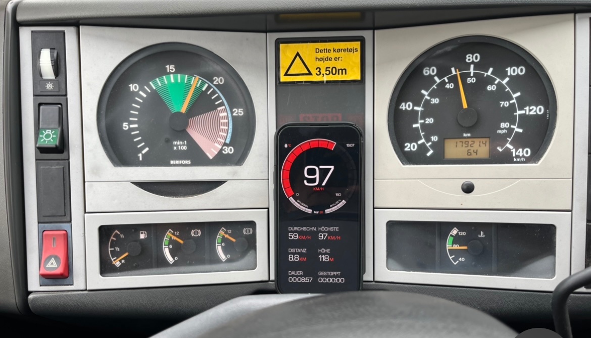

meine 4,76er war serienmäßig verbaut. Mein Problem war eher der Begrenzer, der hat zu gemacht kurz im 6. Gang. Das Getriebe hat dann immer vom 5. in den 6. gewechselt und sofort zurück. Der Begrenzer ist jetzt auf 100, für mehr fehlten mir MAN gegenüber einfach die Argumente.
Problematisch waren auch die Signale von ABS und Tacho nach der Umrüstung von 365/85 auf 14.00, da waren für das ABS die Signale nicht plausibel und die gelbe ABS Leuchte ging an. Wurde bei MAN aber gelöst.
Bevor Du an die Schaltzeiten gehst, bau erst die Hütte drauf oder belade ihn mit dem ungefähren Gewicht, da tut sich noch was.
Gruß Guido
Gruß Guido
Hallo Guido
der Begrenzer ist laut Verkäufer schon deaktiviert, er war auf 85km/h gestellt. Das Tachosignal, bei mir eine Welle muss ich lösen. Ich werde weiter berichten :D
Gruß René

#30 Beitrag von wuppi » 2024-03-31 9:10:39
der Achsumbau wurde gestern fertiggestellt. Läuft und schaltet mit dem 5 Gang ZF Automat perfekt. Alle Schaltvorgänge liegen im grünen Bereich.
Aktuell leuchtet die ABS Lampe, ob dies mit dem Umbau zusammenhängt muss geklärt werden. Nächster Schritt sind jetzt die Tachoangleichung und eine große Leistungssteigerung mit geänderter Einspritzpumpe und Upgradelader sowie Software. :rock:
Das untere Bild war mit GPS gemessen genau 96km/h somit hat sich die Drehzahl um 700 U/min reduziert :unwuerdig:
Gruß René
