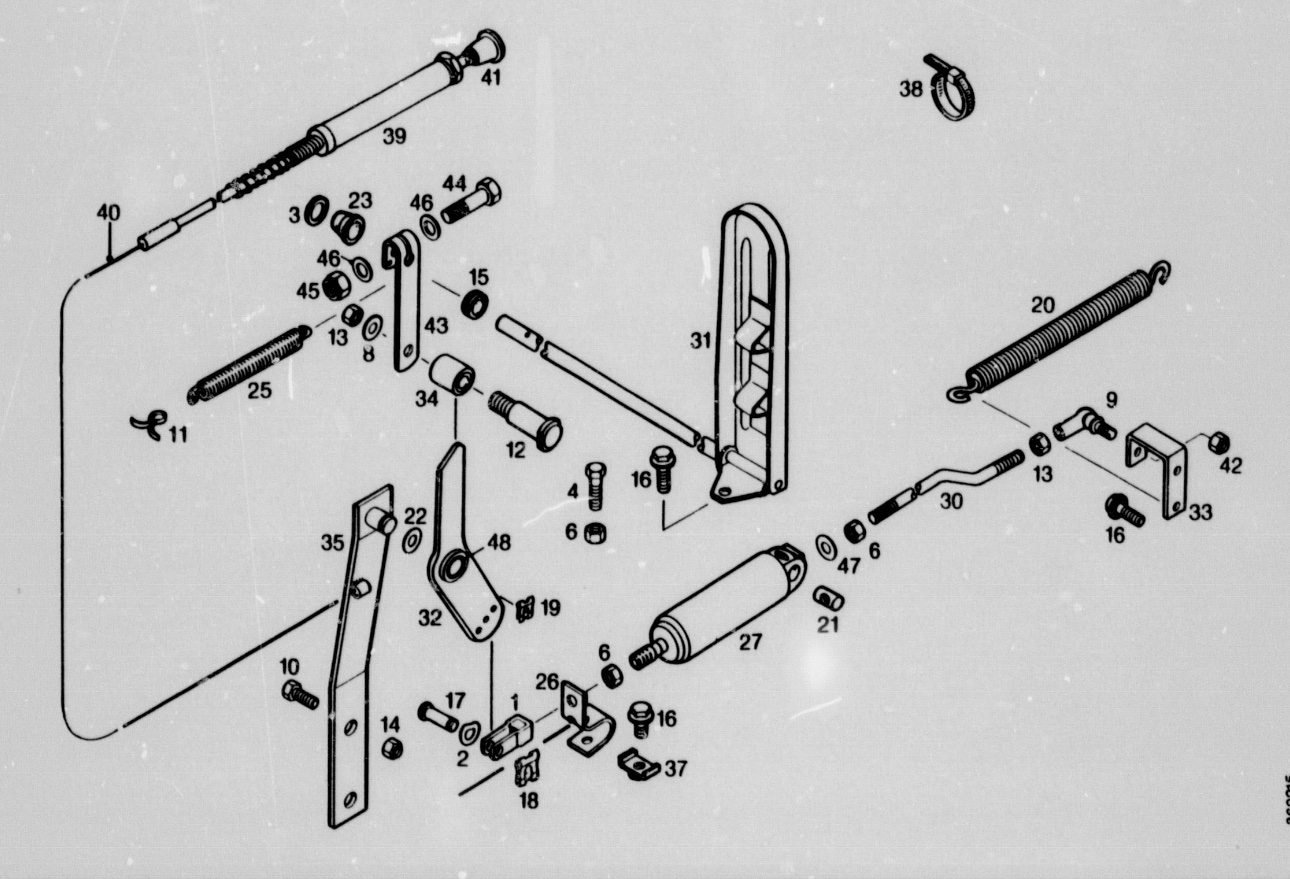

Das „Gasgestänge“ ist ein in Hebel - schau mal im vorderen Bereich ob die „Walze“ die den Hebel betätigt noch da ist.
hugepanic
Beiträge: 2830
Re: 90-16 dreht nur noch bis 1300 hoch
#6 Beitrag von hugepanic » 2024-02-22 12:13:35
vielleicht ist an der stelle der "Walze" (34) etwas verbogen. An dieser stelle wird ja das Fahrerhaus vom Fahrzeug getrennt zum Kippen des Fahrerhauses.

Aber auf dem Bild von Marcel sehe ich das so, dass der Hebel 35 beim Gasgeben auf den Hebel 48 drückt und dieser dann Gas gibt...
Zwischen diesen beiden Hebeln sind ca. 2,5 cm Luft.....Weshalb ich nun derweilen einen Auspuffgummi über die 48 gesteckt habe, damit der
Abstand nicht mehr da ist, dann läuft der Lkw, wie es soll....
Aber was hat sich da verstellt, dass es so gekommen ist ???

43 (der Hebel der auf der Welle vom Gaspedal sitzt) drückt über die Rolle auf 48. Kann sein, dass sich 43 auf der Welle gedreht hat - dann kann man das Pedal runter treten aber der Weg reicht nicht.

Marcel, genauso stell ich mir das vor, eigentlich....allerdings ist die Schraube von dem Hebel, den du genannt hast, der auf der Gaswelle sitzt, sooo fest, dass ich Angst habe,
die Welle zu verbiegen, wenn ich da mit richtig Gewalt drangehe,somit gehe ich davon aus, dass sich der nicht gedreht hat auf der Welle...
Aber genau das ist das Problem, und deshalb hab ich einen Auspuffgummi über das Gegenstück, das Flacheisen, gestülpt, welcher nun den Abstand überbrückt...

1. der Heben 43 hat sich leicht verdreht auf der Welle
2. wie Marcel geschrieben hatte Standgas bowtenzug hat sich verklemmt
3. diesem Fall hatte ich nur durch Zufall herausgefunden weil ich meinen Sohn gebeten hatte Gas zu geben und daher das Gestänge in Aktion gesehen hatte.
Das Gestänge das die drehbewegung von Gaspedal auf 43 überträgt biegt sich beim Gasgeben nach oben leicht weg.
Hat sich bei mir in der Art manifestiert ich konnte die ESP einfach nur noch bis ca 65% Gas geben.
