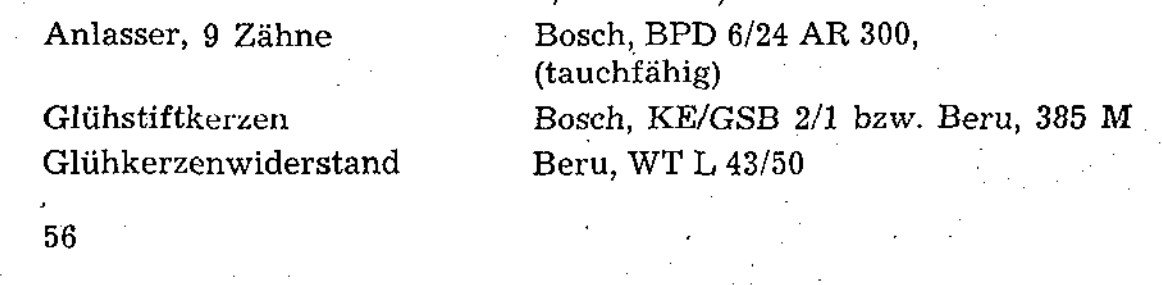

da ich von allem keine Ahnung habe, insbesondere vom Magirus, wollte ich fragen ob mir jemand die teilenummer für die Glühkerzen vom Jupiter sagen kann. Ich weiß nur das er 8 Zylinder und 6 Räder hat, der Rest ist Eisen.

Du könntest eine von den Kerzen rausdrehen, da steht drauf was für welche das sind.

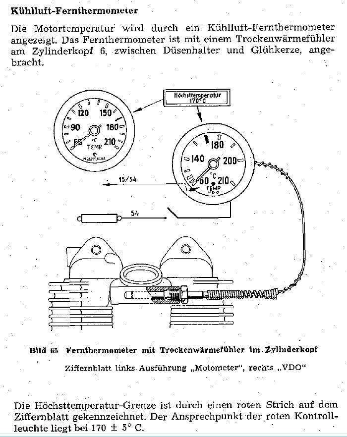

Der Temperaturfühler gehört da hin wo die abgeschnittene Kapillare hinführt. In irgendeinen Zylinderkopf, zweiter von hinten oder so.

Glühkerzen:
Kapillarrohr:
