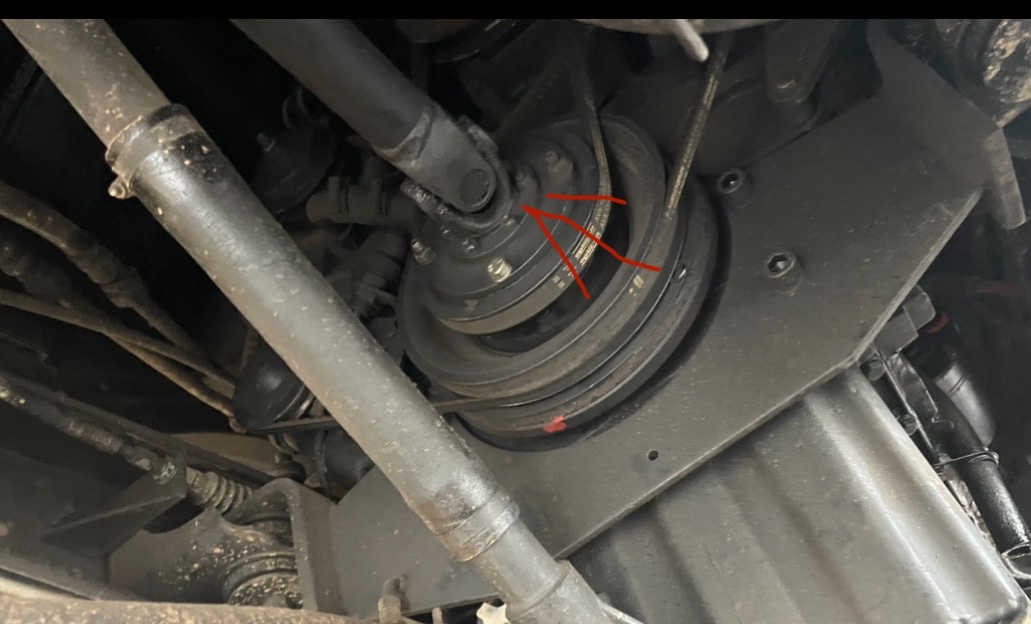

Re: Iveco Magirus 60-9 Pumpe ausbauen.
die Verbindung zum Auspuff ist der Anschluss der Venturidüse, mit der die Pumpe das Wasser ansaugt, um die Unterdruckseite zu füllen.
Die Antriebswelle kann an den im Bild mit dem roten Pfeil markierten Schrauben gelöst werden. Die Welle sollte dann ein Stückchen zusammen geschoben werden können (daher oben der Tipp zum Abschmieren), dann ist die gelöst. Wenn sich da tatsächlich mehr löst als geplant, einfach die Schrauben wieder rein drehen.
Bei den Bowdenzügen nachschauen, wo die hingehen und wenn möglich mit Bedienungselementen demontieren. Am meisten kann man mit einer solchen Pumpe anfangen, wenn Venturianschluss, Bedienung und Welle dabei sind, also komplett.
Ist erfolgreich demontiert.
Hab die Schrauben an der Riemen Scheibe gelöst.
Es ging auch alles problemlos ab bis auf das Rohr zum Auspuff das musste ich leider schneiden.
Ist aber eine Arbeit die man nicht allein machen sollte die Schrauben sind schlecht zugänglich. Zu 2. ist es einfacher.
Hab die Pumpe auch allein runter gehoben gibg schon aber besser ist es zu 2.
Bilder Folgen
Die Info das man die Kardanwelle auseinander ziehen kann kann kam leider zu spät hab sie erst an der Pumpe abgeschraubt und dann am Motor… naja das Ergebnis zählt
Bilder Folgen
