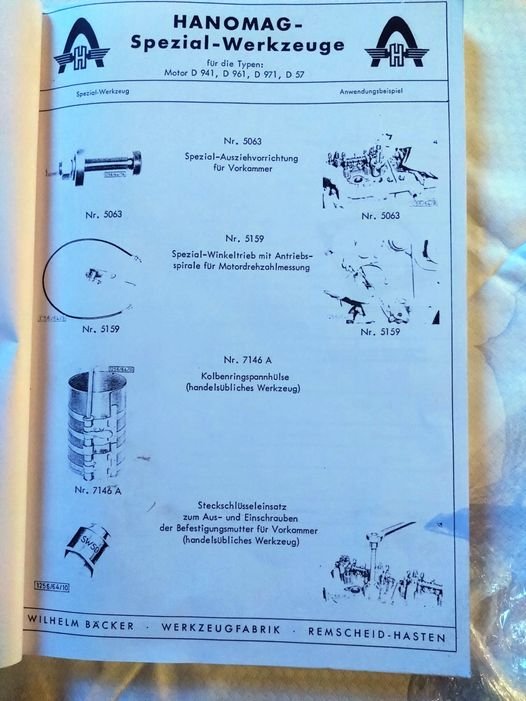

Moin zusammen für einen marinesierten HANOMAG Motor suche ich ein Spezialwerkzeug, einen Vorkammerauszieher. Nr. 5063 für den D941 Motor. Wer kann helfen?
VG Martin
