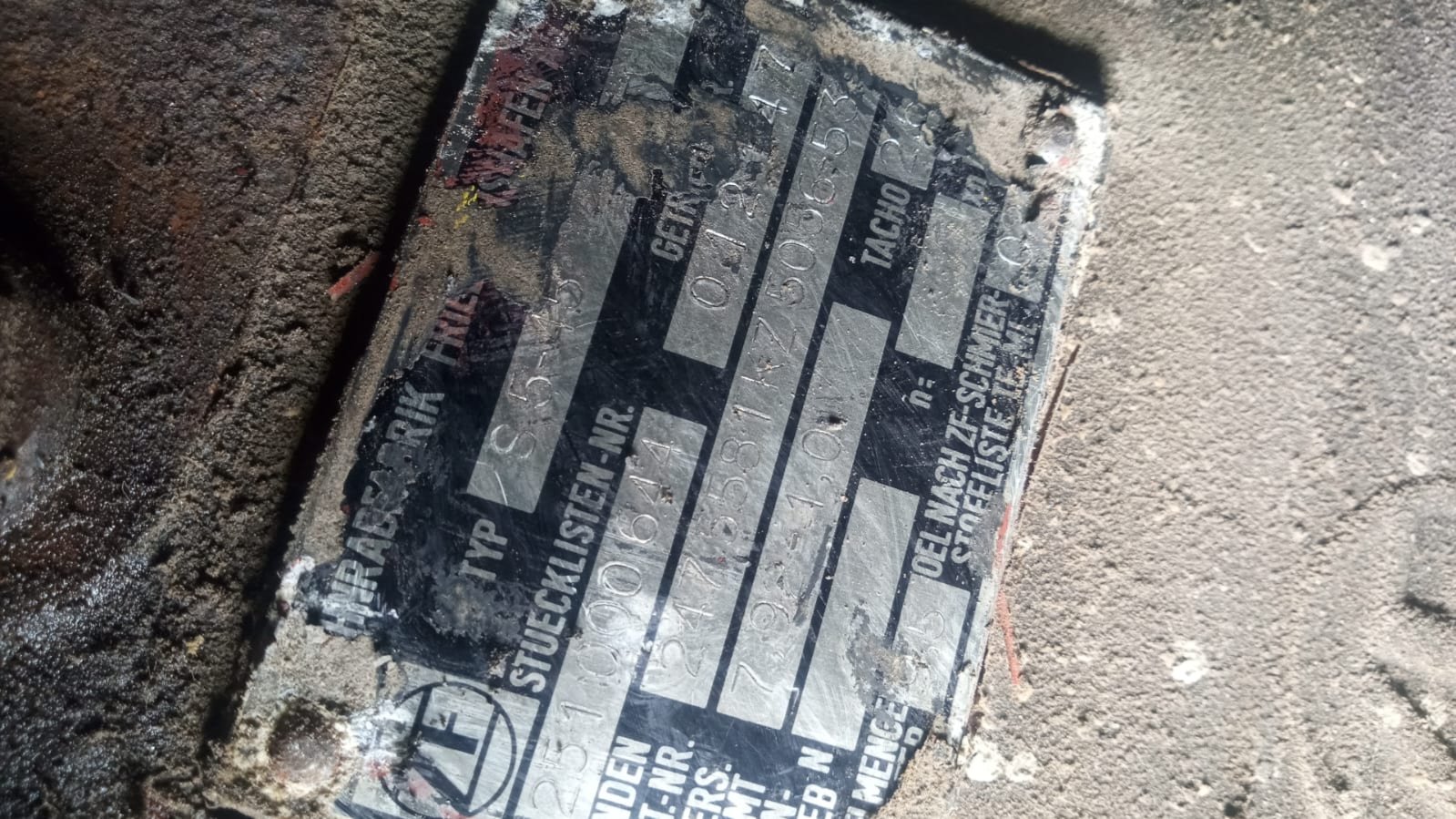

#8 Beitrag von sico » 2024-01-14 11:28:48
Guten Morgen
Tja, das berühmte ZF 5 S 45.
Das Schadensbild deutet auf mehrere Möglichkeiten. Beim 5.Gang mit 1:1 Übersetzung herrscht eigentlich ein direkter Durchtrieb von der Eingangswelle zur Ausgangswelle. Die Nebenwelle und alle Zahnräder laufen nur lose mit. Das deutet auf einen Schaden an der Ausgangswelle hin. Entweder die Schiebemuffe=Synchronring, die den 5 Gang schaltet, defekt oder gar die Ausgangswelle gebrochen. So ein Bruch würde auch den Ölaustritt erklären. Bei einer gebrochenen Ausgangswelle halten natürlich die Gänge 2+3 auch nicht mehr.
Wie dem auch sei, was das alles kaputt ist, das sieht man erst beim Zerlegen des Getriebes.
Das Zerlegen kann man sich jedoch sparen, denn es gibt von ZF seit mehr als 15 Jahren für das 5 S 45 keine Einzelteile mehr. Eine Reparatur mittels Teilen aus einem anderen Getriebe gelingt normalerweise auch nicht, da in diesen Getrieben meist die gleichen Teile kaputt sind.
So war es jedenfalls damals bei Ulf, dem es nicht gelungen ist, in Ulan Bator aus drei Getrieben ein funktionsfähiges Getriebe zu basteln.
Du mußt daher nach einem kompletten Austausch-Getriebe suchen.
Das ist meines Erachtens die einzige Möglichkeit, auch wenn das in Südamerika fast unmöglich erscheint.
Viel Erfolg bei der Suche.

Die Bezeichnung ZF 5 S 45 deutet doch soweit ich informiert bin auf ein 5 Gang Getriebe mit einem max. Drehmoment von 450 Nm hin.
Der Motor bringt aber mehr als 450 Nm.
Ist das die Fehlerquelle?

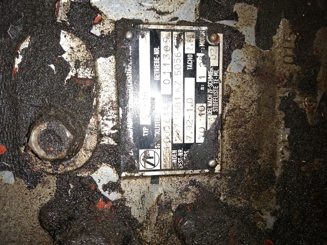

#11 Beitrag von husky240 » 2024-01-14 13:51:11
Soweit ich mich erinnern kann müssten beim Willner auch noch welche rum liegen:
rwtech e.K.
Rudolf Willner
Brucksteinstr. 2
94371 Rattenberg
09422403961
Diese Getriebe gab es auch hinter dem Deutz 913 (Reihensechszylinder) und da meine ich, dass die Welle nicht passend ist.
Hier eins für den Deutz V6:
... müsste passen
