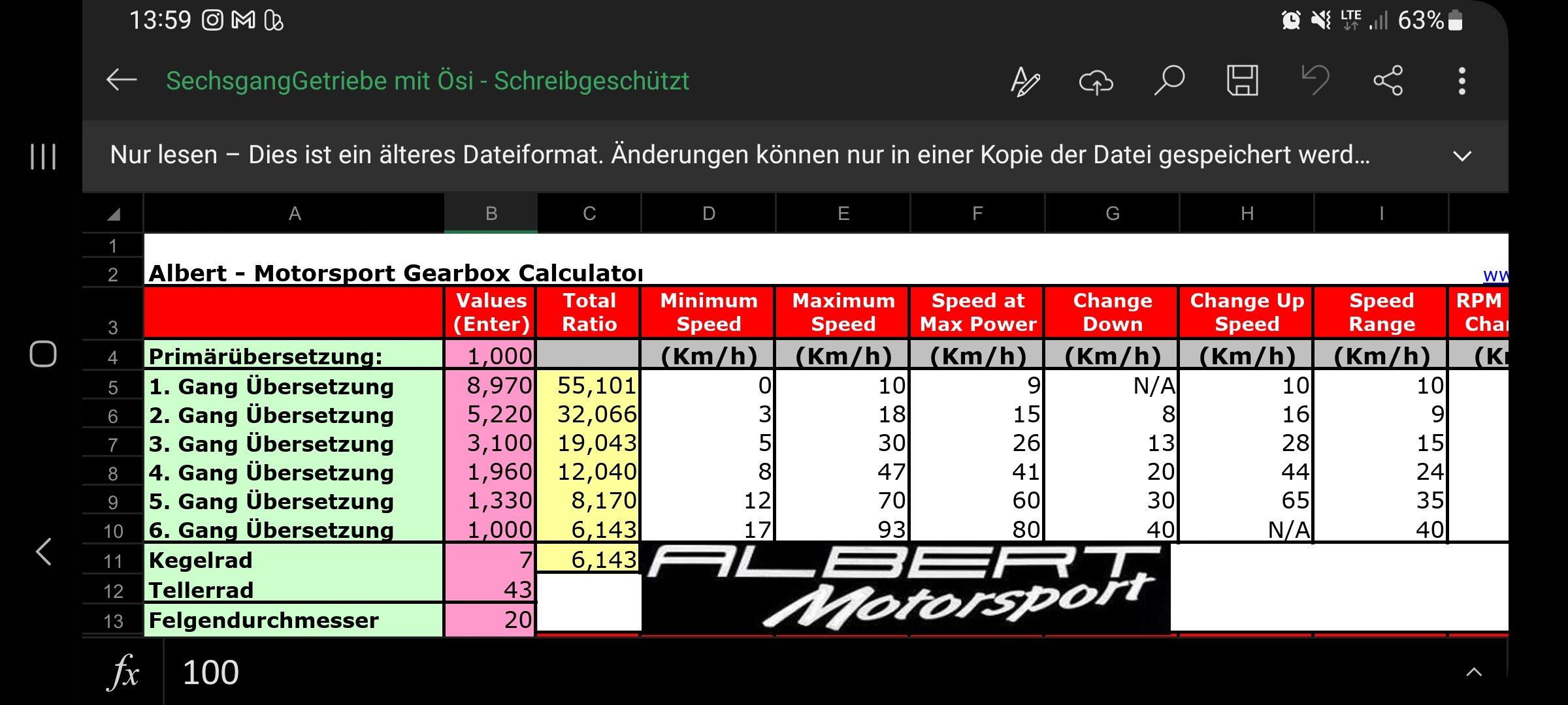

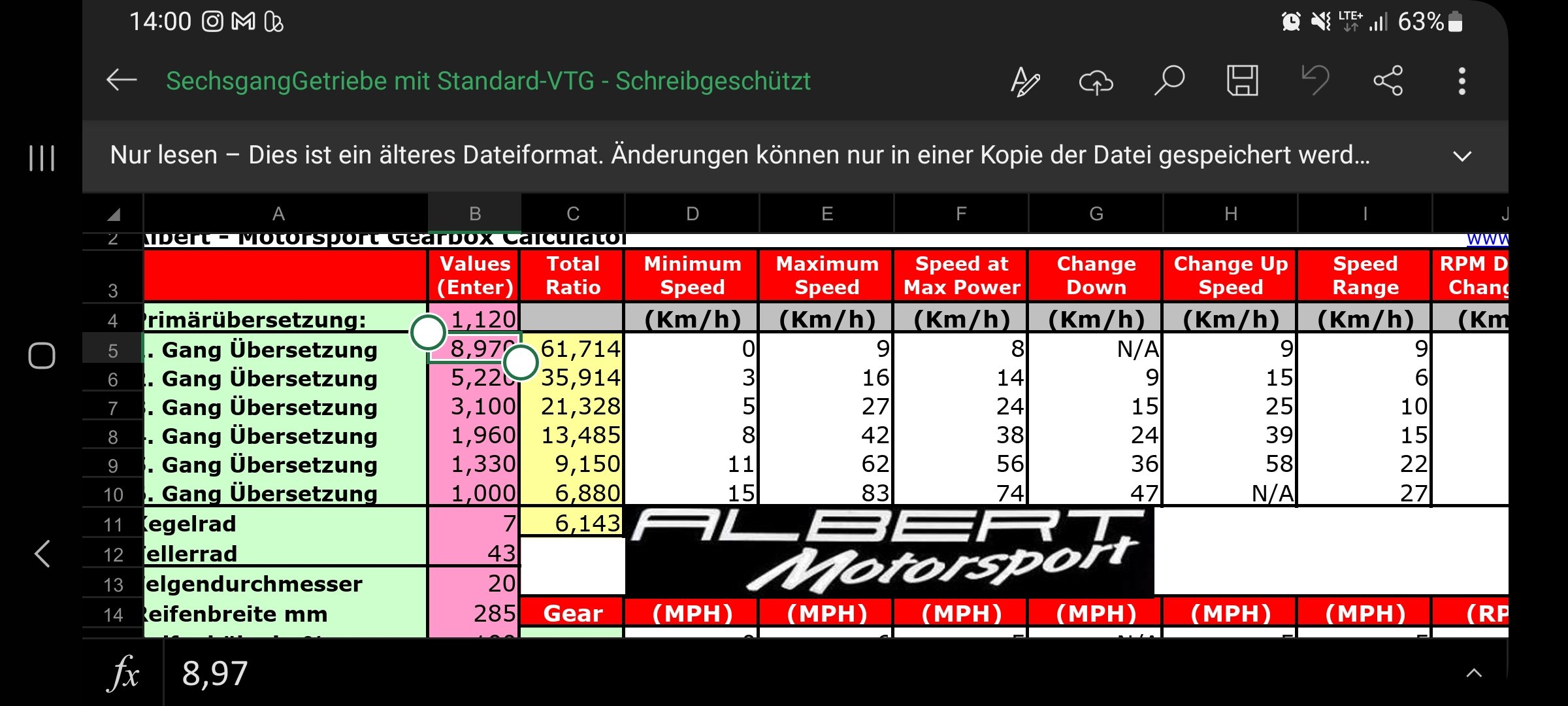

Das Ziel ist es:
Verringerung der Drehzahl bei Autobahnetappen
Mitschwimmen mit den anderen LKW
Am Berg moderat runter schalten zu können
Anhebung der möglichen Höchstgeschwindigkeit als sekundäres Ziel

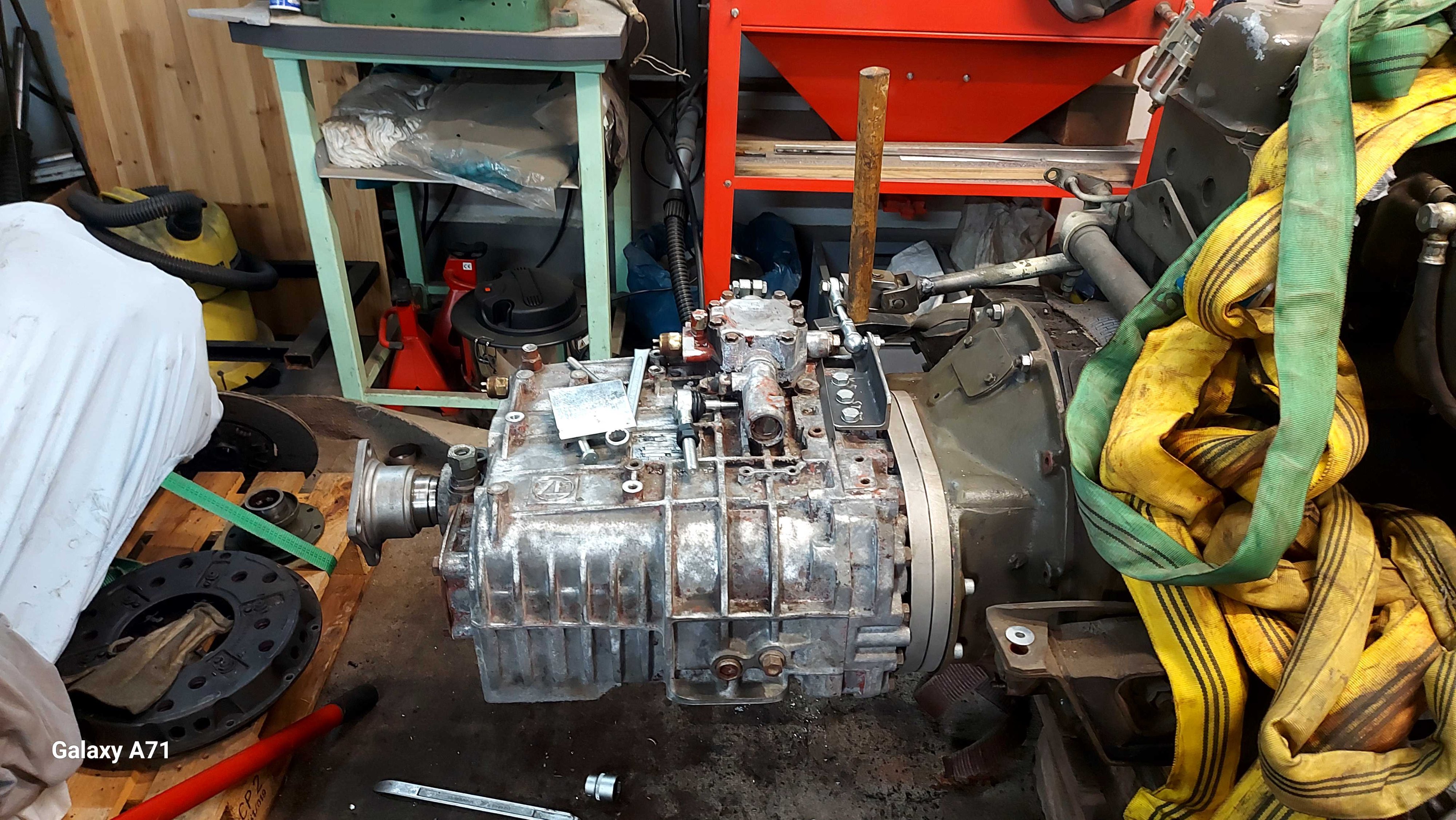

Re: Projekt Steyr A680G-Umbau auf Sechsgang-Getriebe

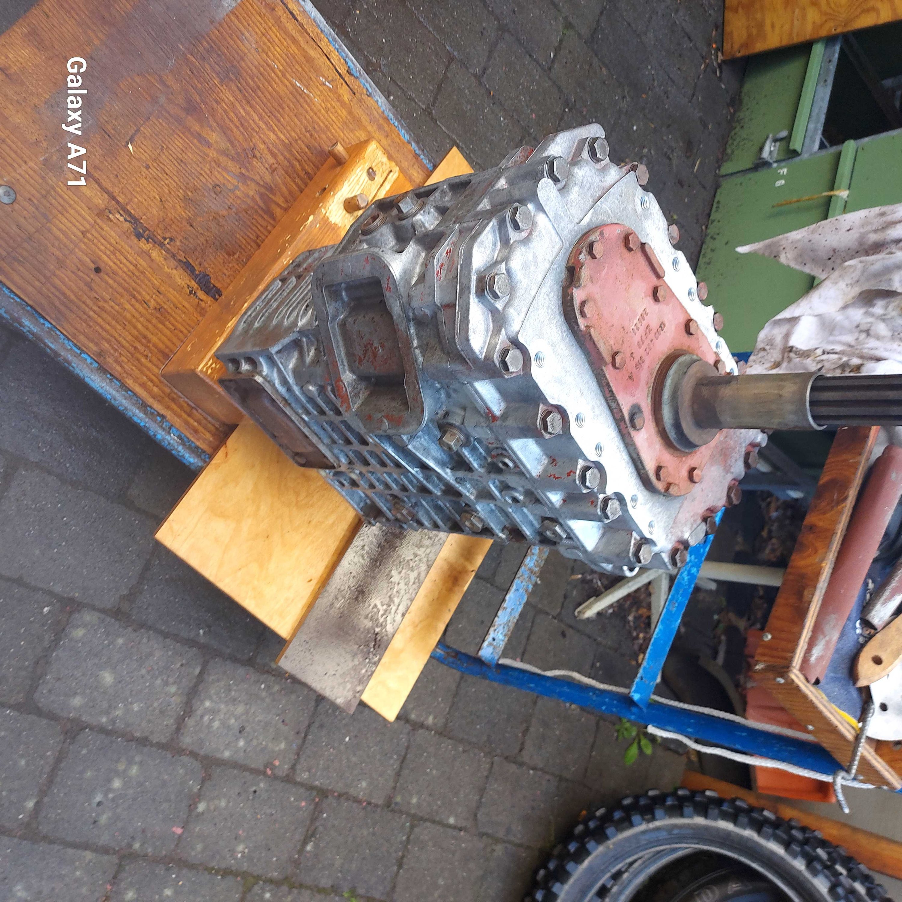

Schön, dass mein Beitrag euer Interesse geweckt hat.
Meine Vorbereitungen sind ziemlich weit fortgeschritten.
Ich hoffe heute Abend mal ein paar Bilder hochladen zu können, muss sie jedoch erst komprimieren, weil zu groß.
Die Staudruckbremse ist ein mechanischer Handhebel neben dem Sitz, gleich neben dem Hebel der Untersetzung.
Solange man keine 8 Krakenarme hat, fällt dieser Part dann eher flach.

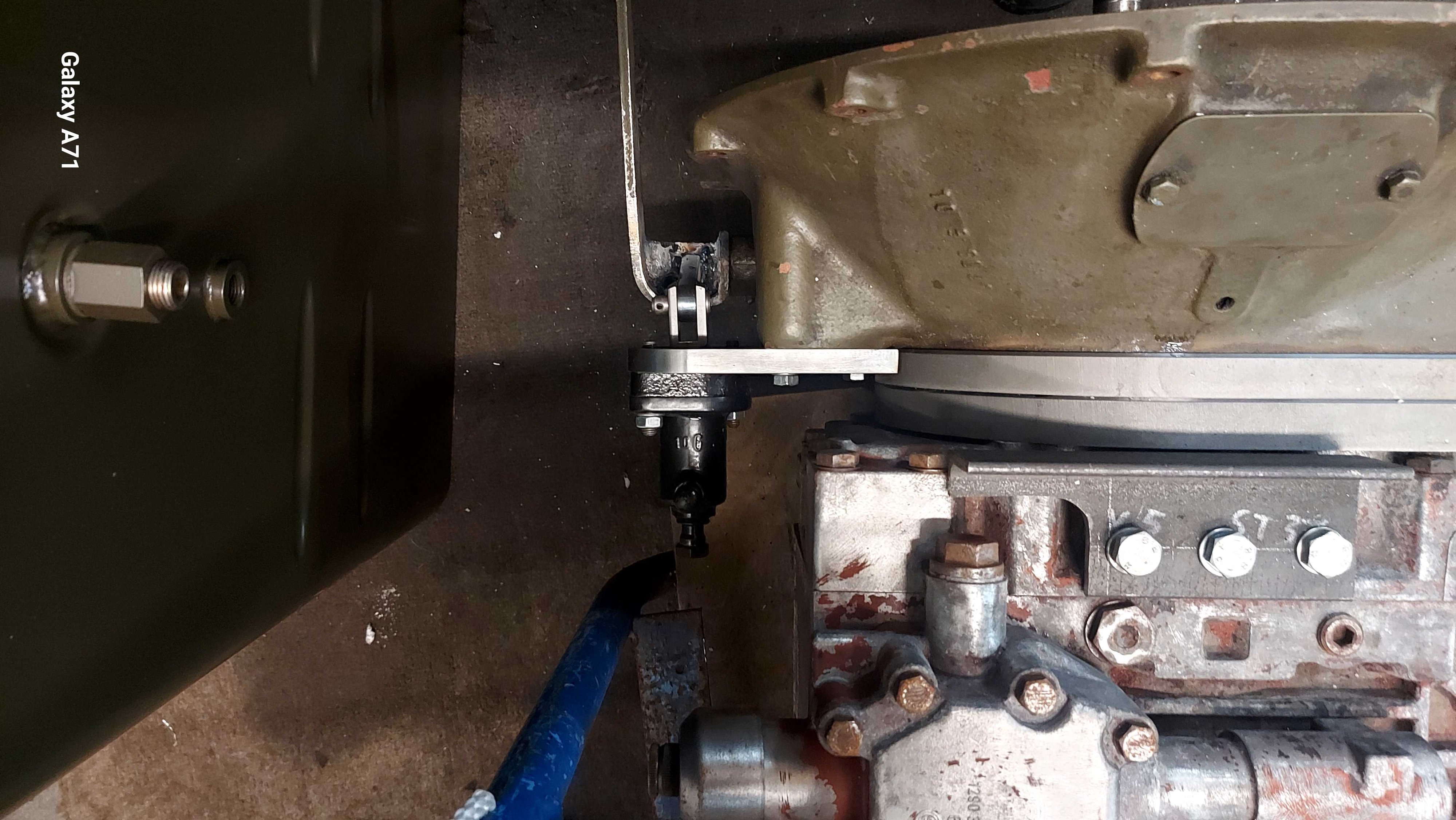

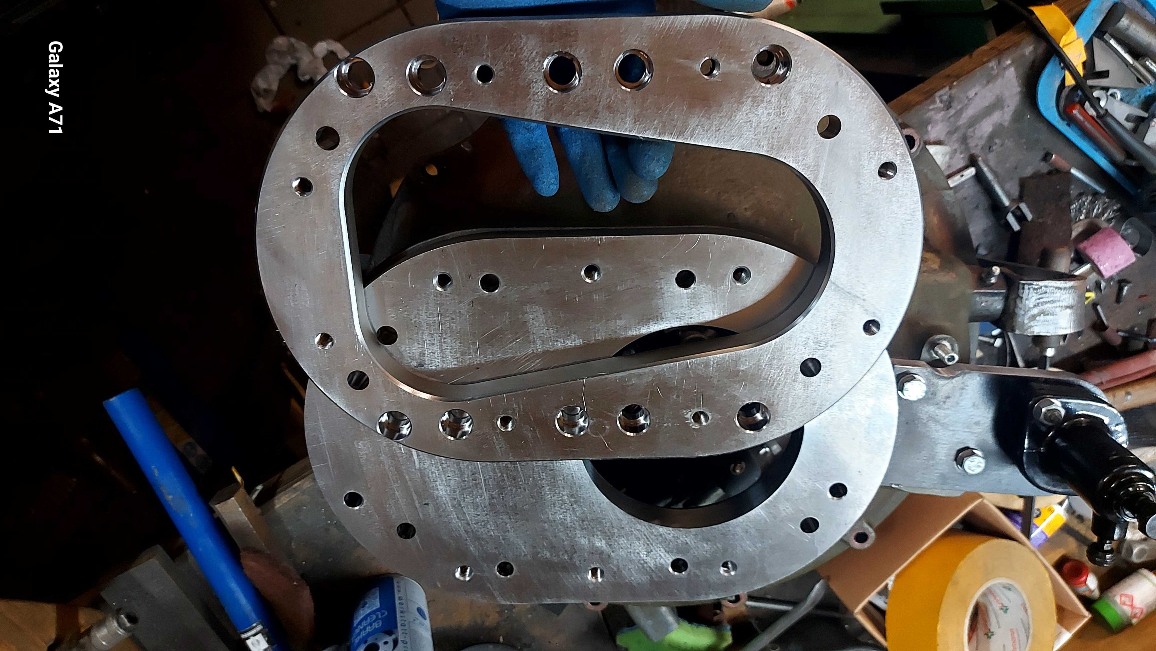

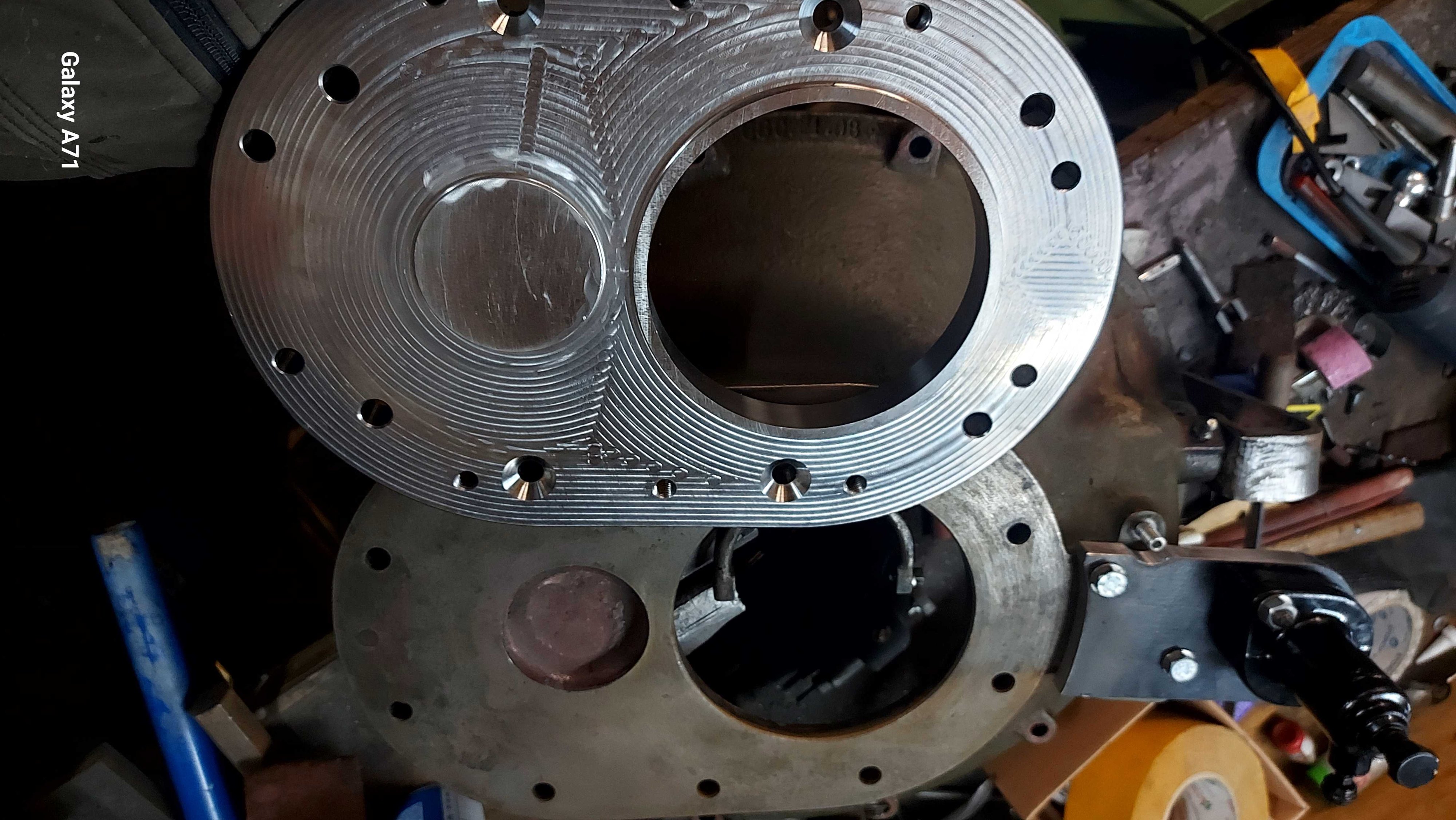

Die Zwangssperre zum Untersetzungsgetriebe beim Schweizer lässt sich zwar einfach entfernen, ist nur eine Schraube auf dem Hebel, aber durch die längere Übersetzung der Achsen ein Risiko für Bruch der Antriebswellen. Zu hoch ist das Drehmoment hier.
Ich habe die originale 680er Kupplungsglocke vom Getriebe abgeschraubt, das Lochbild und die Mitte der Eingangswelle vermessen. Das Bohrbild ist so nah beinander, dass 4 von 10 Schrauben fast gepasst hätten.
Da bei dem S6-36 die Eingangswelle länger ist, die Verzahnung anders und das Pilotlager 5mm größer sein muss, habe ich 2 Adapterplatten CNC gefräst. Eine für das Bohrbild Glocke, eine für das Bohrbild Getriebe. Sie sind mir 4 Passstiften fixiert und mit 10 Schrauben zusammen geschraubt.
Kupplungsscheibe in 310mm gibt es mit passender Verzahnung von Sachs. Passt an den serienmäßigen Automat, lediglich das Ausrücklager musste innen 1mm ausgedreht werden, von 45mm auf 46mm. Genug Material ist da.
Es gibt das Pilotlager als Nadellager mit gleichem Außendurchmesser innen 5mm größer. Braucht also nur getauscht werden, was man aber sowieso machen wurde, wenn es einmal auf ist. Kupplungsgeberzylinder muss aus der Glocke ausgelagert und 70mm versetzt mit einer außenliegenden Hebelei, die an dem Hebel sitzt, die die Staudruckbremse aushebeln, wenn die Kupplung getreten wird. Das neue Getriebe baut breiter. Schaltgestänge ist auch fertig, passt super mit der alten Schaltkulisse zusammen.
Bis jetzt sind ca 600 Euro an Teilen eingeflossen.

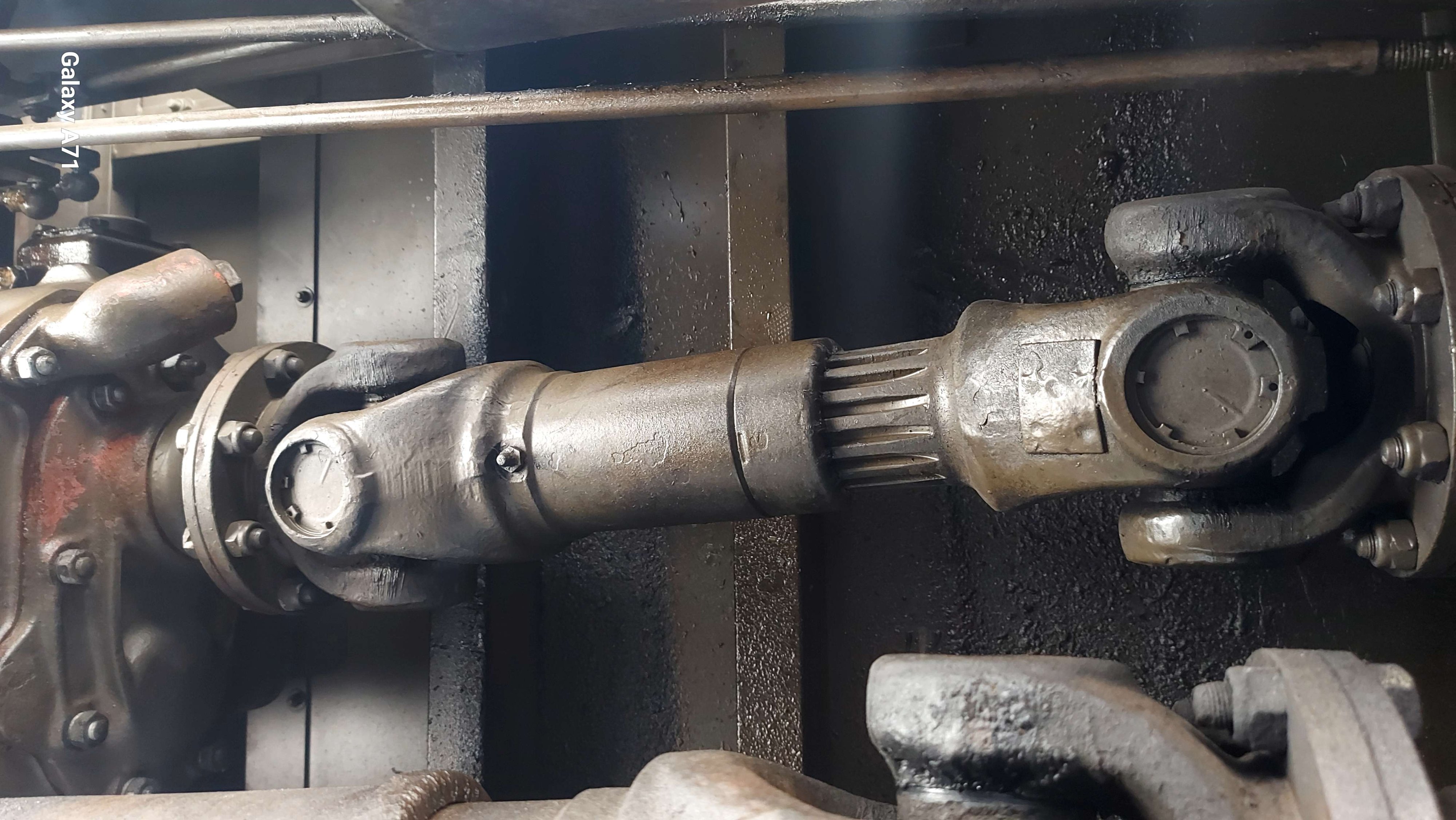

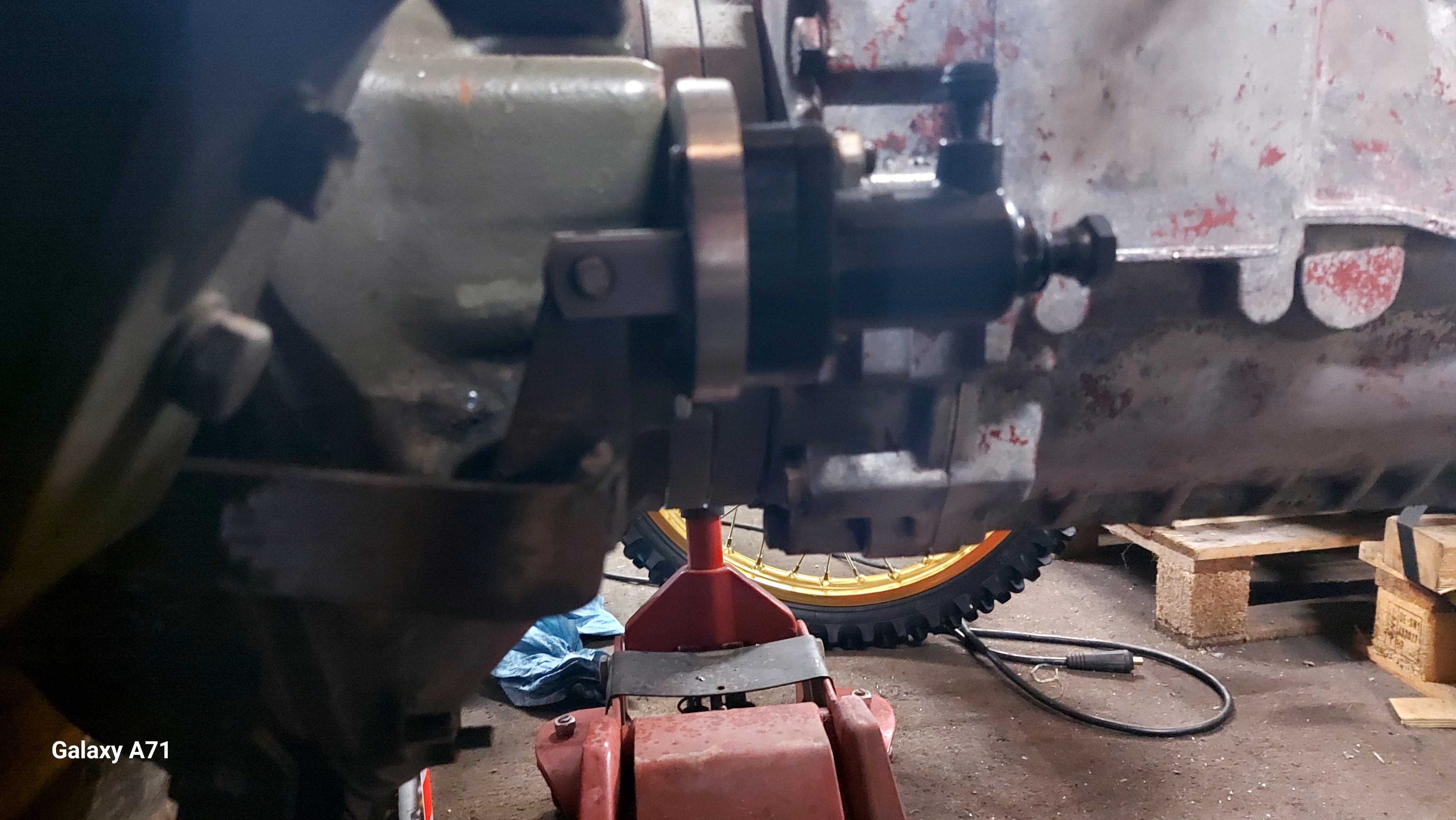

Insgesamt komme ich mit allem etwa 110mm länger, muss also die Kardanwelle zum VTG kürzen lassen.
Aktuell habe ich den ganzen Klumpatsch an meinen Reservemotor montiert und die Abmessungen mit dem LKW verglichen. Hier ist überall genug Platz
Hier ein Bild der Adapterplatten
Sie sind gut 20mm stark, auch um die Längendifferenz der Eingangswelle auszugleichen.
Material ist 1.2379 wegen Härte und Korrosionsbeständigkeit.
Hier die Platte die direkt auf die Glocke geschraubt wird
In anderer Reihenfolge natürlich.
Erst auf das S6-36, dann mit den Passstiften und Senkkopfschrauben beide Platten aufeinander, einige Bohrungen gehen durch in Platte 1 und an die Glocke.
Zusammen schaut das dann so aus.
Hier sieht man deutlich, warum der Kupplungszylinder versetzt werden muss
Hier mal ein Bild von der Seite.
Der Hebel, der die Staudruckbremse rausdrückt, wenn die Kupplung getreten wird. Hier habe ich den Kupplungszylinder angesetzt.
Hier mal eine Berechnung der Übersetzung mit den 11.00 x 20 Michelin XZL. Das entspricht der real gemessenen Geschwindigkeit über GPS
Und hier die Berechnung mit dem Österreicher Verteilergetriebe.
Beides das Sechsganggetriebe.
Berechnung mit den 12.00 mache ich heute Abend noch.
LG Jochen
Weihnachten ist rum und etwas Luft.
Ich habe vor morgen nach Köln zu fahren, um dort meine Kardanwelle zum Kürzen abzugeben.
Final müssen 100mm aus der Welle raus.
Der Knickwinkel wird nicht zum Problem werden. LG Jochen
