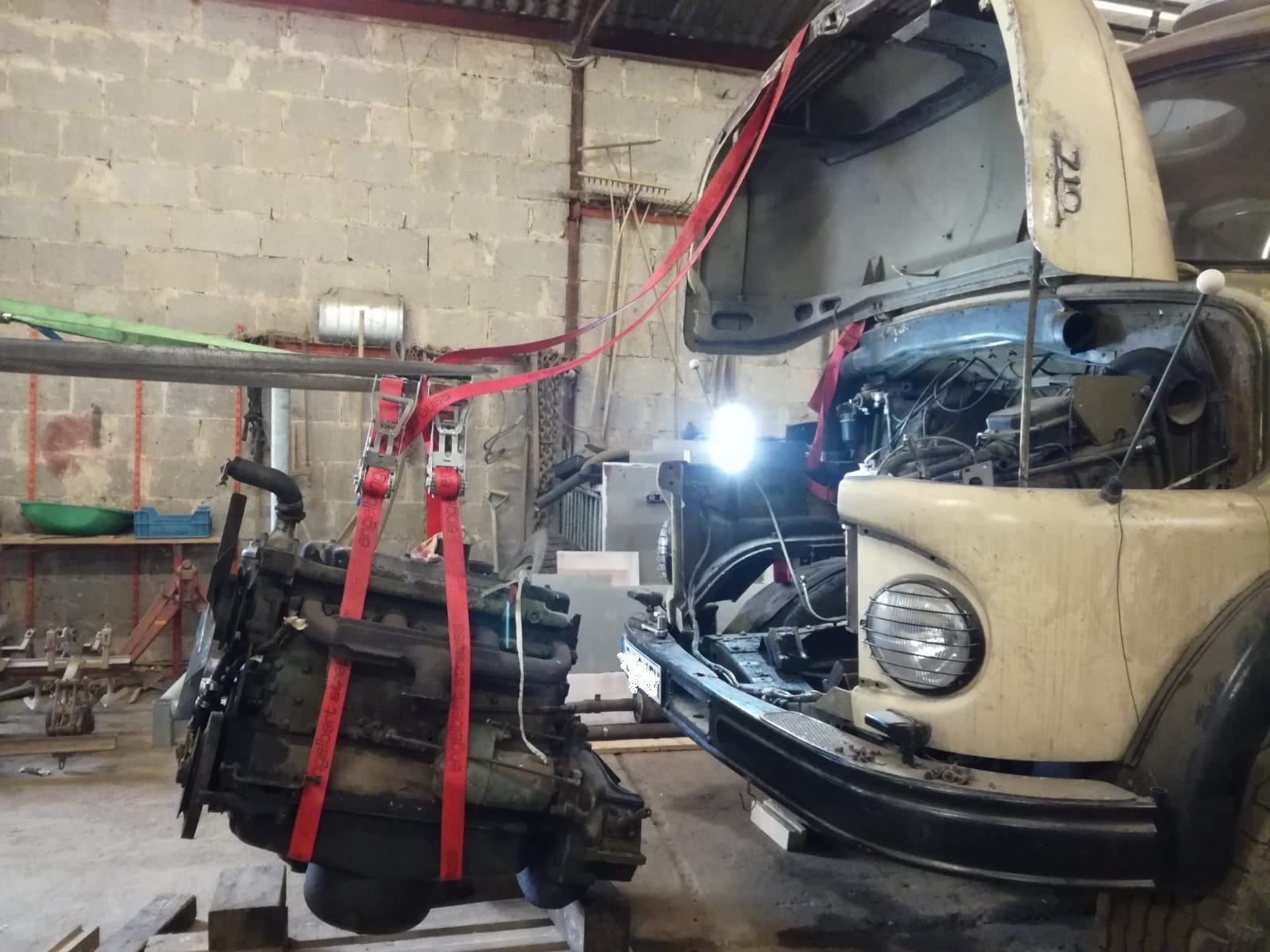

Leider habe ich trotz intensiver Suche weder im WHB noch im Netz eine Anleitung zum Motorausbau gefunden. Hat da jemand noch einen Geheimtip?
Oder gibt es überhaupt etwas spezielles zu beachten? Stapler steht zur Verfügung.
Momentan wäre der Plan die vier Schrauben der Getriebeglocke am Getriebe zu lösen und dann den Motor "einfach" zu ziehen. Wie ich gelesen habe ist es sinnvoll, jedoch nicht zwingend erforderlich, vorher Ölwanne und Ölpumpe abzuschrauben. Das vorher Kabel und Leitungen markiert und demontiert werden sollten ist klar
Maske ist schon ab, Kühler kommt selbstverständlich auch noch ab, zudem würde ich aus "Komfortgründen" und weil perspektivisch ohnehin notwendig auch noch die Motorhaube demontieren.
In meinem Fall geht es um einen OM352 im LA710.
Freue mich auf Input!

Im Prinzip funktioniert das so, wie Du es vorhast.Dude hat geschrieben: ↑2021-01-06 19:26:56Leider habe ich trotz intensiver Suche weder im WHB noch im Netz eine Anleitung zum Motorausbau gefunden. Hat da jemand noch einen Geheimtip?
Momentan wäre der Plan die vier Schrauben der Getriebeglocke am Getriebe zu lösen und dann den Motor "einfach" zu ziehen. Wie ich gelesen habe ist es sinnvoll, jedoch nicht zwingend erforderlich, vorher Ölwanne und Ölpumpe abzuschrauben. Das vorher Kabel und Leitungen markiert und demontiert werden sollten ist klar![]()
Freue mich auf Input!![]()
Aber: es reicht nicht, am Getriebe nur die 4 Schrauben zur Kupplungsglocke zu lösen. Du mußt das Getriebe schon soweit nach hinten ziehen, daß die Antriebswelle aus der Kupplungsglocke draußen ist.
Viel Erfolg!

Für Motor nach vorne ziehen und "rauskippen" statt Getriebe nach hinten ziehen reicht der Platz zum vorderen Querträger demnach nicht aus? Wäre es eine Alternative die Kupplungsglocke am Getriebe zu lassen und die Schrauben Kupplungsglocke - Motor zu lösen um das Getriebe nicht lösen zu müssen? Obwohl dafür ja wohl auch nur der Schalthebel gelöst werden müsste, oder?
- Beiträge: 17901
Re: Re:
Nein.
Funktioniert nicht.
Mach's einfach auf die bewährte Weise: Getriebe ab, Motor raus.

Hat super geklappt, Motor ist raus!
Insgesamt hat die Aktion ca. 8 Stunden gedauert, auf zwei Tage verteilt. Die Frontmaske war bereits demontiert.
Das Getriebe haben wir mit einem Rangierwagenheber abgelassen, den Motor wie auf dem Bild ersichtlich mit einem Stapler herausgehoben.
Öleinfüllstutzen war demontiert, Ölwanne und Ölfiter waren dran.
Beim Einbau werde ich jedoch zumindest den Ölfilter demontieren, der war auf nervigem Kollisionskurs mit dem rechten Motorlager.
Wo wir dabei sind, kennt inzwischen jemand Bezugsquellen oder Aufarbeitungsmöglichkeiten für die Motorlager? Konnte bisher nichts vielversprechendes dazu finden..
Grüße!
