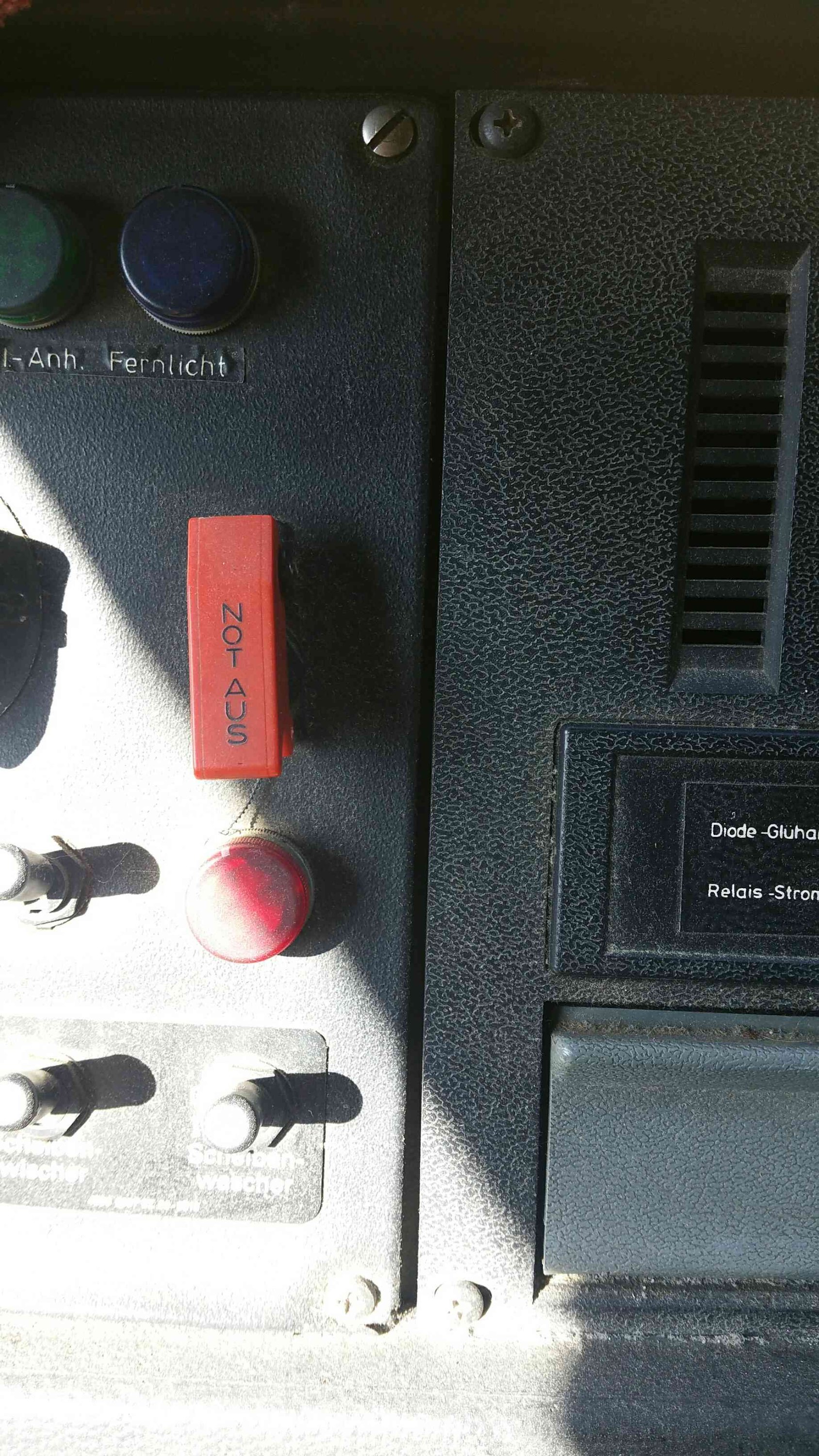

Passend zum Thema
Den Schalter habe ich noch nie probiert. Bei meinem Talent ist der Motor aus und springt nicht mehr an
Keine Ahnung wie der Motor damit abgestellt wird.

Re: Not-Aus bei durchgehendem Motor, zB. G90
diese Not-Aus sind angeblich schon bei der Bundeswehr an allen 110-17 außer Betrieb genommen worden, ich erinnere mich aber auch nur noch vage, was die genaue Geschichte war.
Selbstzerstörung?Bahnhofs-Emma hat geschrieben: ↑2023-10-15 15:58:31Hallo,
Marc
einen (genauer: 2) Not-Aus-Schalter hat mein Ex-Gefahrenguttransporter auch, das "AUS" bezieht sich aber nur auf die Elektrik, nicht auf den Motor!
Rüdiger
Rüdiger
Zum letzten Beitrag.
Der kleine Stecker am Magnetventil ist nach Jahren des Nichtgebrauchs mal zerrüttelt, Draht gebrochen, Übergangswiderstand zu hoch, Magnetspule kaputt o.ä.
Turbolader ohne Öl fällt erst auf wenn es zu spät ist...
Grüße Knut
Grüße Knut
