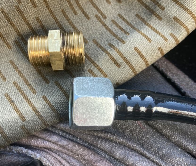

Ich werde jetzt noch die Reduziernippel am Tankgeber tauschen.
Ich glaube das sind die sind falschen, das Gewinde ist zu kurz und der Dichtkegel wird nicht genug angezogen, weil die Mutter anschlägt.
Davon ab korrodiert das Messing schon!

Das macht Sinn! Wie schon in Beitrag #15 geschrieben wurde:w3llschmidt hat geschrieben: ↑2023-09-11 10:50:14Ich werde jetzt noch die Reduziernippel am Tankgeber tauschen.

Eigentlich gehört da auch kein Messing hin. Sondern verzinkter Stahl, passend zu den restlichen Verschraubungen.

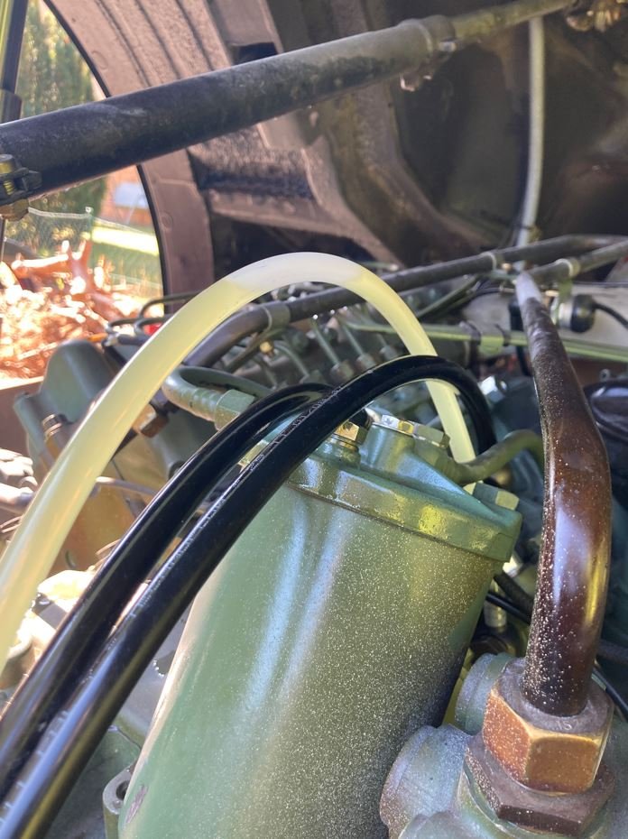

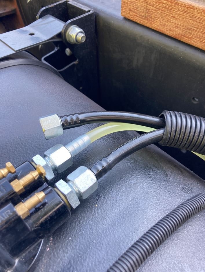

So, habe nochmal den Vorlauf neu gemacht, also neues PA-Rohr, neue Nippel auf beiden Seiten ... orschinal MB.
Ich habe durchsichtiges PA verlegt, was soll ich sagen keine Luft!
Der Diesel steht auch nach drei Tagen in der Leitung bis hoch zum Schnappsglas.
Ich muss so 20mal Pumpen, dann höre ich das Überdruckventil pfeifen und er springt sofort an.
Wenn ich den Motor abstelle kommt eine 5cm lange Luftblase aus dem Schnappsglass in den höchsten Punkt,
aber ich kann den Motor dann sofort wieder starten, die Luftblase wird einfach eingesaugt.

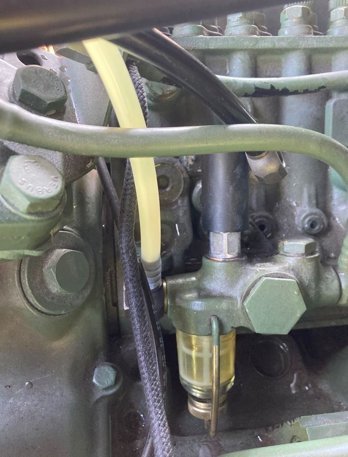

Noch eine Beobachtung: da ja das Überdruckventil beim Pumpen irgendwann zischt/pfeift hatte ich das mal mitm Finger zugehalten.
Aber da kommt nichts raus

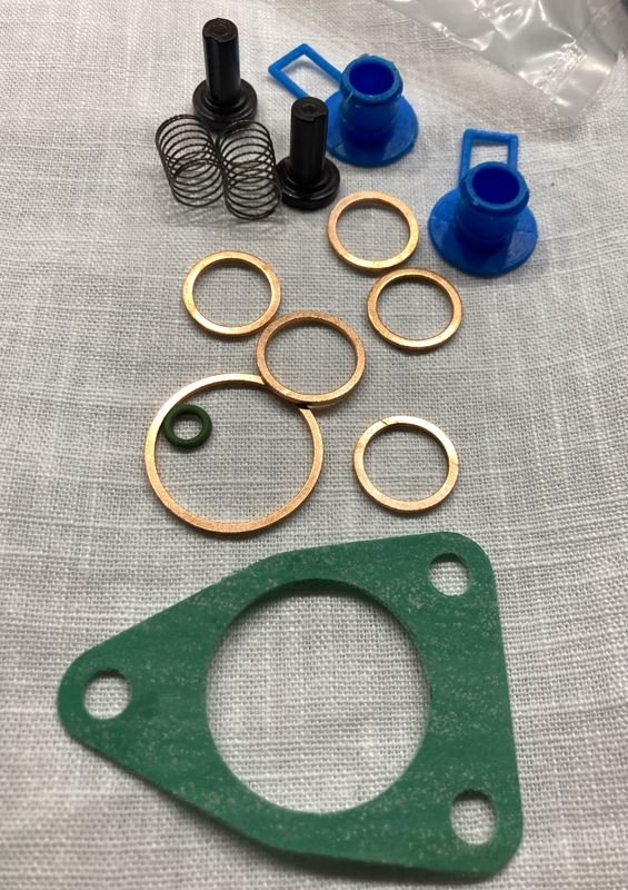

Mit dem Tank teste ich!
Das hab ich noch vom Vorfilter Repsatz übrig >

Die Förderpumpe FP ist die Baugruppe, an der das "Schnapsglas" und die Handpumpe angeschraubt sind. Ersatz gehört meiner Meinung nach in das Gepäck für längere Reisen.
Der RepSatz ist eben auch für die gesamte FP, deshalb liegen auch der O-Ring für den Stößel bei, sowie die Ventile (schwarze Kunststoffteile), die Papierdichtung dichtet die FP zur Einspritzpumpe EP ab.

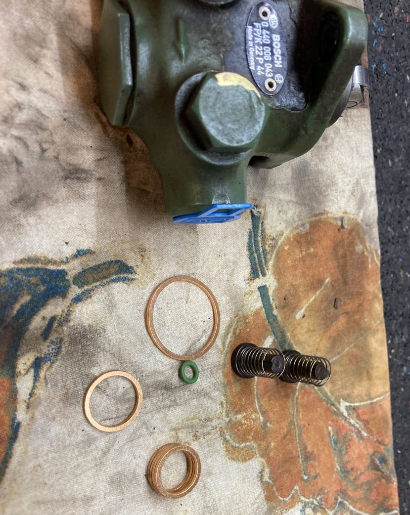

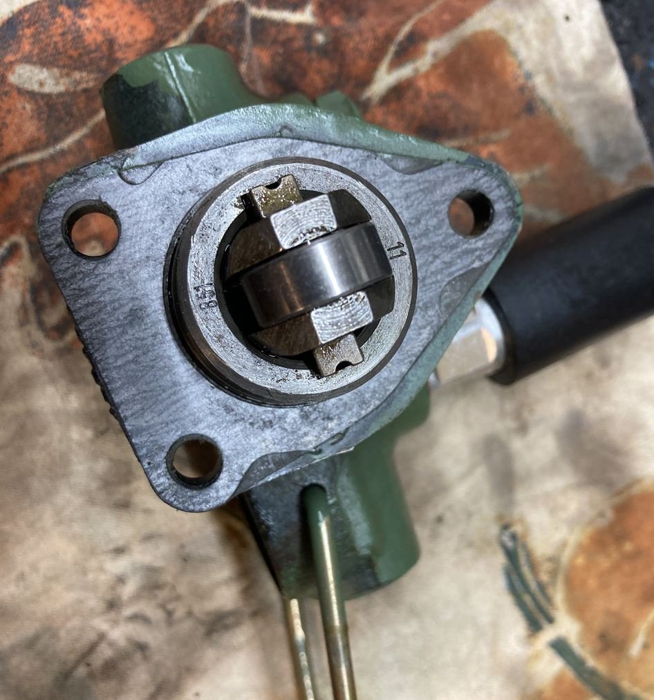

Spannend! Keine Dichtung verbaut und nur lauwarm angezogen
Gruss Henrik!

Soll ich wirklich alles tauschen? Oder erstmal die Pumpe mit Flanschdichtung montieren?
Gruss Henrik!
Re: OM421 springt schlecht an
Meiner Meinung nach bist du sowieso auf dem Holzweg. Du hattest doch vor deinem Umbau ein einwandfreies und funktionierendes Kraftstoffsystem. Wieso soll die Pumpe auf einmal kaputt sein obwohl du die Pumpe beim Umbau in Ruhe gelassen hast? Gibt eher eine Enttäuschung wenn es nach dem Pumpentausch immer noch nicht geht.w3llschmidt hat geschrieben: ↑2023-10-18 11:19:09Soll ich wirklich alles tauschen? Oder erstmal die Pumpe mit Flanschdichtung montieren?
Geh lieber nochmal zurück an den Anfang und überprüfe alles, was du beim Umbau geändert hast. Auch an den schlechten Diesel denken, den du zwischendurch mal im Tank hattest und an die Art und Weise, wie du den Diesel gereinigt aber nicht abgelassen hast.

Wenn du die dünne M30 Schraube löst kommt dir eine starke Feder entgegen und du hast Schwierigkeiten, das Ganze wieder zusammen zu bauen. Es genügt den Weg des Diesels durch die Pumpe durch zu blasen. Also alle Schrauben bis auf die M30 auf zu machen und der Reihe nach durchblasen.
Für mich sieht das sehr danach aus, dass die Dichtung komplett am Flansch der Pumpe anliegt. Die muss unbedingt ab, bevor du die neue Dichtung beilegst!w3llschmidt hat geschrieben: ↑2023-10-18 11:17:34Spannend! Keine Dichtung verbaut und nur lauwarm angezogen

ich habe ja auch nen OM421 und auch der sprang vor ca. einem Jahr kaum noch an. Neben dem 2ten Tank und der Tankumschaltung hatte ich auch einen Vorfilter nachgerüstet.
Ich musste immer x mal mit der Handpumpe am Vorfilter und am Block pumpen, bis der ansprang.
Um das Problem näher einzugrenzen hatte ich dann auch eine transparente PA Leitung eingebaut.
Am Ende war es eine zu fest angezogene Schraubverbindung am Vorfilter. Dadurch hatte ich den Alu-Dichtring zermatscht und es wurde Luft gezogen.
