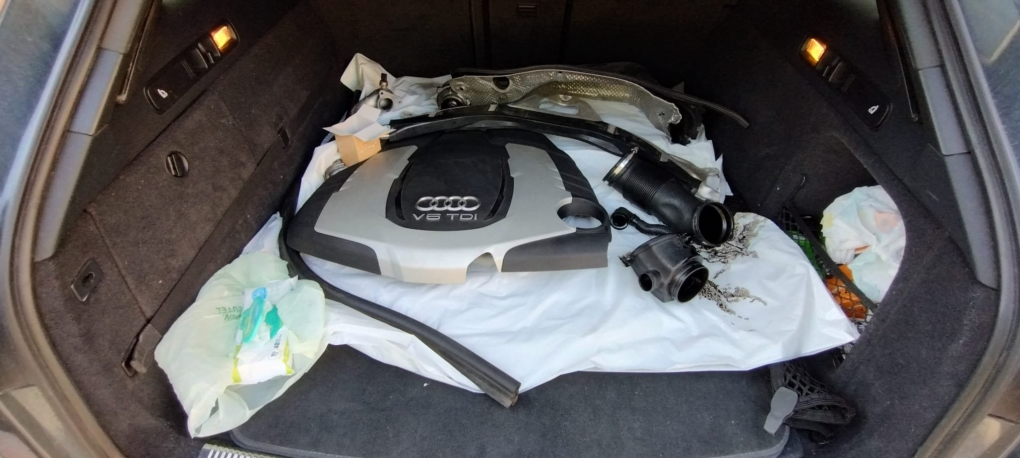

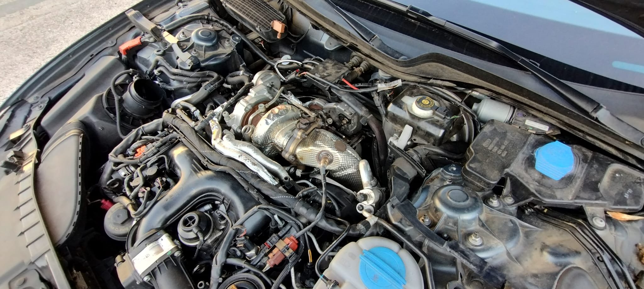

Mein Audi A6 hat den 3.0L V6 mit BiTurbo Aufladung.
Seit ein paar Monaten kommt Sporadisch die Motorwarnleuchte zusammen mit einem unspezifische Fehler die richtung Turbolader deuten kann. Wenn die Motorwarnlampen an ist, dann läuft er im Notprogramm mit gefühlten 100PS. Neu starten des Motors setzt das zurück, oder halt mit dem OBD Tester.
Meine Vermutung war Marderbiss an eine Luftleitung. Also erstmal weiterfahren und beobacht.
Zudem hab ich festgestellt das der Motor im unteren Drehzahlbereich (ca. <2200 1/min) schlechter zieht.
Und ölverbrauch kam auch dazu. (Das Fahrzeug verbraucht eigentlich kein Öl zwischen den Wartungsintervallen, zumindest merkt man nix).
Leistung bei Vollgas ist da, vMax (oder das was er darf) schafft er.
Ich habe das Fahrzeug dann zu einer (freien) Werkstatt gefahren. Sie kamen mit ihrer Ausstattung aber nicht weiter. Ich vermute die haben nicht geblickt das der Motor 2 Turbolader hat. Die haben mir dann das Fahrzeug ohne Diagnose (und ohne Rechnung) zurück gegeben, ich soll weiter fahren bis der Fehler schlimmer wird.
Darauf hin hab ich das Fahrzeug zu einer VW/Audi Werkstatt gebracht. Gestern kam der Anruf mit Folgenden Infos.
- kleiner Turbolader ist defekt (eindeutig)
- 750€ haben sie gebraucht um den Fehler zu finden
Jetzt das schöne: ein ErsatzTeil (also die Turboladereinheit mit beiden Turbos) kostet ca. 8000€. Eine Suche nach alternativen Quellen (Aftermarket) hat noch höhere Preise ergeben.
Angeblich ist der kleine Turbolader schon so defekt, das man damit auch nicht weiter fahren kann/soll um weitere Schäden am Motor zu verhindern. Zudem ist das Fahrzeug teilzerlegt.
So, was mach ich jetzt. Ich habe keine Lust einen am Ende vermutlich 5stelligen Betrag auszugeben für ein Fahrzeug mit aktuell knapp 190tkm. Zustand ist sonst gut, würde den gerne weiterfahren.
Da wir ein zweites Fahrzeug und den Iveco haben bin ich nicht auf eine schnelle Reparatur angewiesen.
- Gibt es Läden die so eine Turbolader reparieren? Das kann doch keine 8000€ kosten?
- Wo finde ich Ersatzteile (ich vermute mal der Audi Händler hat da nicht gründlich gesucht)
-Fahrzeig verkaufen wie es ist?
- Andere Ideen?
Mein Aktueller Plan, aber noch nicht weiter verfolgt:
Fahrzeug auf Anhänger zu der Freuen Werkstatt bringen. Einen funktionierenden Turbo organisieren und verbauen lassen.
Was meint Ihr?
Es ist mir übrigens schon klar das ein Turbo noch 3Mark 50 kostet. Aber die 5stellige Reparatur geht ja schon in Richtung Wirtschafter Totalschaden.

So, hier ein zwischenstand:
mitlerweile sind 3 Turbo-Instandsetzer kontaktiert, einer davon aus einer Empfehlung hier.
Von den dreien hat einer abgewunken (bekomme keine Teile), einer kann reparieren, bestellt aber erst die Teile wenn der Turbo vor-ort ist, weil nichts im lager. Der dritte kann erst eine Aussage treffen wenn das Teil vor-ort ist.
Ich habe jetzt gestern das Fahrzeug auf eigener Achse von VW/Audi abgeholt und zu meiner unabhängigen Werkstatt geschleppt.
(ich dachte eigentlich man hat ca. doppelte pedalkraft ohne bremskraftverstärker??? --> hab mich wohl getäuscht! zumindest die Pedal-kraft ist ca. faktor 10 höher!!! egal, hat gepaßt, waren keine 10km)
Was "interessant" ist:
Ich habe VW/Audi gebeten das Fahrzeug in einen Fahrbereiten zustand zu bringen. Die haben daraufhin gemeint das währe nicht sinnvoll, weil die ca. 3,5h extra aufwand hätten, wieder alles zu montieren.
Das hab ich dann nicht machen lassen, sondern hab ihn so wie er ist mitgenommen.
Ich hab mir dann gedacht: ok, der Turbo ist also raus! --> deshalb die Abschleppaktion.
Was etwas ernüchtern ist, sehr Ihr auf den Bildern.
Sieht für micht nicht nach 3,5h arbeit. Eher nach 35min.....
(bei dem Vorgänger-Audi (auch A6 V6 TDI) hab ich mal in 30min den ganzen Turbo eingebaut... aber was weis ich ... ich bin ja auch Anfänger....
Egal, die Unabhängige Werkstatt hat jetzt das Fahrzeug und wir den Turbo-Laden mit dem Sie immer zusammenarbeiten um ein Angebot bitten...
Es bleibt spannend.....
