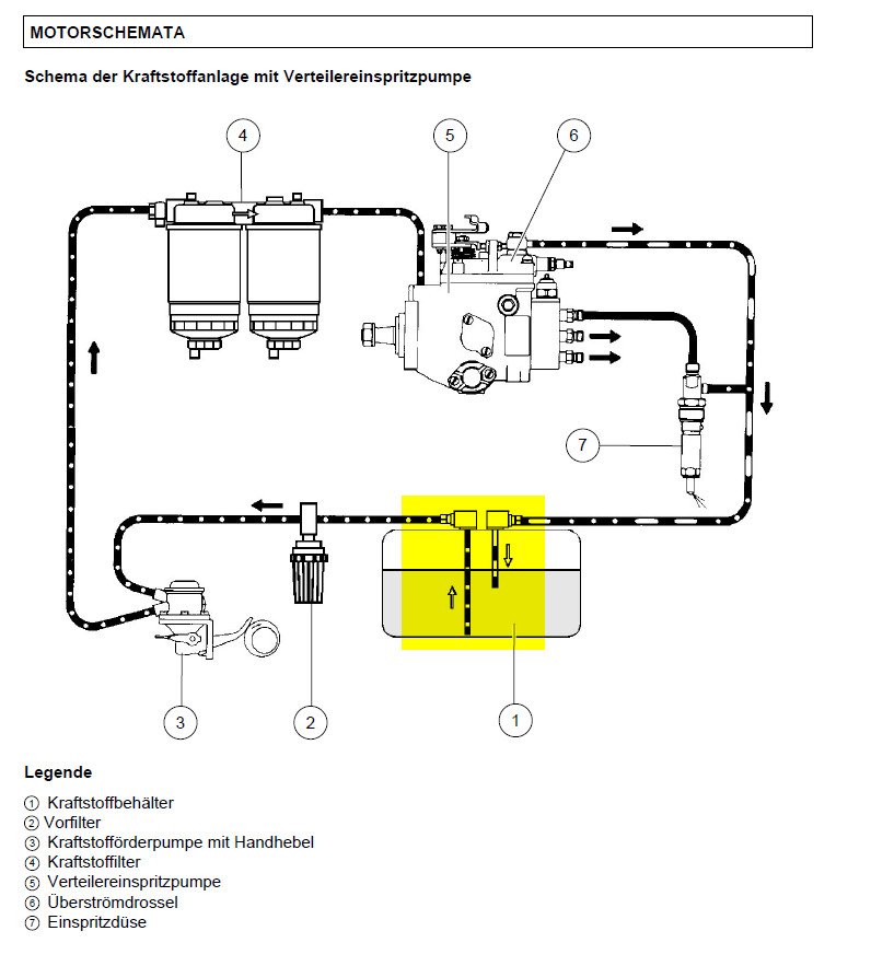

Weiss jetzt natürlich nicht wie dein(e) Tankgeber / Ansaugung gebaut ist... ev. Vor- und Rücklauf vertauscht?
Falls die Rohre unterschiedlich tief in den Tank reichen wäre das Stottern bei halb vollem Tank ev. dadurch zu erklären.

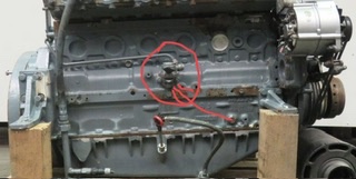

Ich habe eine 8.224 mit eine D0826 Motor mit eine Bosch VE einspritzpumpe. Die forderpumpe ist nicht auf die Einspritzung pumpe. Ich habe lang gesucht und die forderpumpe ist an die rechte Seite under/hinter die Turbo verbaut. Ich habe die noch nimmer gesehen nur gefühlt umdas das Chassis und turbo im die Wege ist.
Hier ist eine bild von Internet ohne Turbo und das ist die pumpe sichtbar. Die Bedienung ist unter mit eine kleine Hebel.
Mit freundliche Gruse aus die Niederlande, Alex

Bei mir ist das ein flaches Alusaugrohr mit 3 kanälen. Und die reichen alle bis ca. 2 cm über den tankboden. Das kann ich ausschliesen. Trotzdem danke für die tolle zeichnung 👍

Bei meinem Motor ist die Pumpe auf der anderen Seite. Ist wohl ein anderer typ.

Ahjwinth hat geschrieben:
2023-07-03 12:53:04
Hallo Alex, bei meinem Motor ist die Pumpe auf der linken Seite. Ist wohl ein anderer Motor typ.

Pirx hat geschrieben:
2023-07-03 8:57:24
Forestman123 hat geschrieben:
2023-07-02 20:48:51
... ,Kraftstofffilter gewechselt .
Hast Du wirklich ALLE Filter gewechselt?
Hallo Pirx, soweit ich sehe hat er nur 2 kraftstofffilter auf der linken Motorseite. Und am tank ist noch ein Separfilter verbaut.
Forestman123
Beiträge: 92
Registriert: 2021-07-17 0:20:18
Re: MAN L2000 läuft nicht richtig
#30 Beitrag von Forestman123 » 2023-07-03 23:14:13
peter hat geschrieben:
2023-07-03 13:11:11
Tankentlüftung?
Werd ich mal testen. Eigentlich sollte der Tank ja belüftet und nicht entlüftet werden,oder?
