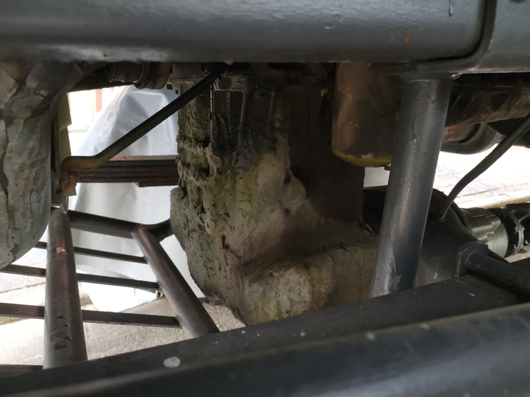

#1 Beitrag von Konstrukteur » 2023-07-02 0:48:35
so sieht meine Ölwanne außen aus.
Da ist bestimmt ein Zentner irgendwelcher Papp drauf. :D
Die Funktion des Papps erschließt sich mir ebenfalls auch nicht so wirklich.
Jedenfalls soll das jetzt runter.
Ich erhoffe mir davon eine bessere Kühlung des Motoröls und somit etwas weniger thermische Belastung des Motors.
Doch wie bekommt man das Zeug, den Papp, jetzt am schnellsten und bequemsten runter?
Weiß jemand aus welchem Material die Ölwanne beim MAN G90 8.136 FAE ist. Stahl oder Aluminium?
Wenn Sie aus Stahl ist, würde ich sie nach der Reinigung grundieren und lackieren.
Viele Grüße Uwe

Ist das Bauschaum? Zum Material der Wanne kann ich nix sagen - aber ich hab schon viele zugeschmierte Ölwannen gesehen, das ich mich an deiner Stelle erst mal um die Verfügbarkeit einer anderen Wanne kümmern würde bevor du dir da ne Baustelle aufmachst.
Ich würde die Wanne abnehmen zum entfernen von dem was auch immer das ist….
Links am Foto ist ja der gleiche Schmodder was ist da noch zugeschmiert? Der Kühler? :eek:

Diese Masse an der Ölwanne gab es ab Werk, war im Lärmpaket mit drin.

eine Ersatzölwanne wird genauso aussehen :angel: Die Ölwannen wurden damals bei MAN mit Kunststoff beschichtet um Ziele im Lärm/Körperschall zu erreichen. Bei Dir scheint zusätzlich noch eine Menge Dreck dran zu sein.
Die Ölwanne selbst ist aus Stahl. Du könntest sie also von der Schicht befreien und danach lackieren. Dem Motor hilfst du aber nicht, die Wärmeabfuhr ist vernachlässigbar. Ich würde da unten einfach mal sauber machen.

da wirst du wohl mit einem Spachtel und mit Meißel und Hammer beigehen müssen...

#8 Beitrag von Konstrukteur » 2023-07-02 19:29:27
sowas in der Art habe ich mir schon gedacht.
Ist eben gleichmäßig ungleichmäßig viel drauf von der Pampe.
Ist auch sehr hart das Zeug.
Welchen Lärmvorteil soll die Pampe da unten bringen???
Gruß Uwe

Weniger Abstrahlung nach unten, dadurch weniger Reflektion, dadurch insgesamt ein leiseres Auto. Es gibt n unterschiedliche Varianten lärmgedämmter Ölwannen: zweischalige, welche aus Kunststoff, die eingeschäumten, ...
so schaut das bei mir aus:
Volker
Hallo Volker,
eine Menge Dreck ist da wirklich nicht dran, scheint eher so, als wenn der Werker Feierabend machen wollte und den Rest alles auf die Wanne gehauen hat.
Du hast die Beschichtung bei Dir noch drauf gelassen?
Warum soll die Wärmeabfuhr vernachlässigbar sein? Es ist ja doch eine recht große Fläche, bei der jeder Wärmeaustausch durch den Papp unterbunden wurde.
Durch den Fahrtwind würde da schon etwas Wärme abgeführt werden, denke ich.
Gruß Uwe

Geht das Zeug dann einigermaßen ab oder ist das Arbeit für jemanden, der Vater und Mutter erschlagen hat?
Also ich meine, wenn man mal einen Anfang hat, geht es dann in "großen" Stücken ab oder ist das eher die Variante "mühsam ernährt sich das Eichhörnchen", sprich Millimeter für Millimeter?
Mit Meißel will ich da nämlich nicht unbedingt dran.

Wenn du die Wanne abgebaut hast eventuell mit Wärme unterstützen und mit Dreikantschaber, Stemmeisen o.ä. abschaben?

Naja, vermutlich ist das ganze so ausgelegt, dass die Wärme über den Kühler abgeführt wird und eben nicht über die Ölwanne. So ein Kühlsystem ist schon so ausgelegt, dass das auch im Hochsommer und mit Last funktioniert.
Auch wenn es doof aussieht, würde ich das dran lassen.
Ich sehe keinen Mehrwert durch das Entfernen und in der Regel hat man genug andere Arbeit.
Wenn ich es doch entfernen wollte, würde ich mit Cutter und Stechbeitel Ran gehen und damit rechnen, dass es fiese Arbeit wird.

Heißluftföhn und nen Multimaster mit Spachtel sollte ganz gut gehen.
Alternativ Trockeneis 😬

leider ist der Motor bekannt dafür, dass er thermische Probleme hat.
Ich habe schon einige Maßnahmen ergriffen, die auch Erfolg zeigen.
Aber ehe ich jetzt zum Beispiel noch ein anderes Kühlernetz einbauen lasse (bevorzugte Fahrgebiete sind halt dort, wo es warm ist), will ich halt erstmal alle die Stellen verbessern,
die es dem Motor unnötig schwer machen.*
Und für das Temperaturmanagement (Öltemperatur > Motortemperatur) ist diese Pampe sicher nicht hilfreich.
Wenn ich also ein besseres Temperaturmanagement dadurch erreiche, dass die Pampe runter muss, so wäre es mir diesen Aufwand durchaus wert.
Ja, Cutter und Stechbeitel sind schon auf dem Schirm.

#22 Beitrag von Konstrukteur » 2023-07-04 7:21:01
visual hat geschrieben:
2023-07-03 19:27:36
Heißluftföhn ist ne gute Idee.
Gruß Uwe
Beiträge: 11081
Re: Ölwanne außen säubern
#23 Beitrag von Uwe » 2023-07-04 7:48:33
Konstrukteur hat geschrieben:
2023-07-04 7:18:58
Die Frage nach dem Nutzen ist denke ich valide. Zwar ist Fahrtwindkühlung der Ölwanne nicht unüblich (wer kennt die verrippten Ölwanne vom Abarth-500 nicht), die Frage ist m.E. jedoch, in welchen Situationen der Motor thermische Probleme hat. Bei schneller Autobahnfahrt, wenn der Kühleffekt am größten wäre, oder doch eher bei geringen Geschwindigkeiten? im zweiten Fall dürfte der Effekt der freigelegten Ölwanne überschaubar sein. Wenn müsste noch für eine gezielte Anströmung von Kühlluft gesorgt werden, doch auch hierbei dürfte es zielführender sein, das gleich über das verstärkte Kühlernetz zu erledigen.

Hallo Uwe,
die thermischen Probleme sind bei "schneller" Autobahnfahrt, bei sehr hohen Außentemperaturen und voller Beladung.
Bei etlichen Steigungen geht er dann auf 95°C hoch.
Das wäre erstmal null Problem, da auch in der Bedienungsanleitung so angegeben, sprich normal ist.
Aber wenn er auf ebener Strecke auch meistens bei 88°-89°C steht (wie gesagt bei sehr hohen Temperaturen), finde ich es besser und fühle mich wohler,
wenn ich ihn da hin bekomme, dass er da nur bei 83°-85°C steht. (so hat er dann auch mehr Reserven)
Und da erhoffe ich mir eben auch etwas Fahrtwindkühlung der Ölwanne und somit ein besseres Temperaturmanagement des gesamten Motors.
Die letzte Option ist ein anderes Kühlernetz.
Aber wie gesagt habe ich ihn jetzt schon so weit gebracht, dass die "Probleme" nur bei Temperaturen von deutlich über 30°C Außentemperatur auftreten,
bei "glühendem" Asphalt auf der Autobahn und "schneller" Fahrt.
Gruß Uwe
