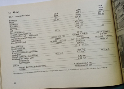

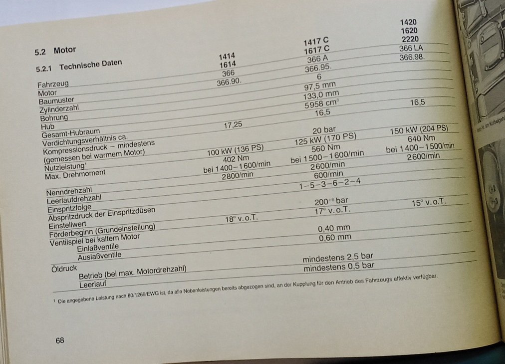

Die Betriebsanleitung, die ich bei dem 1420 "mitgeschlachtet" habe, listet diese Typen und Motorisierungen auf:
Nils
PS.: Ein 2220
muss ja ein unheimlich zorniges Gerät gewesen sein...
Nils
PS.: Ein 2220

Ist die von NG oder von LK?
