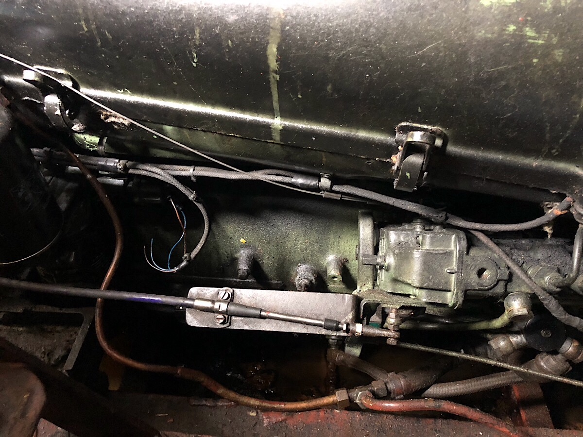

Soll einen Deutz in nem alten Schlepper identifizieren.
Hat aber kein Typenschild.
Kann jemand helfen, was das für einer ist?
Müsste Direkteinspritzer sein, haben jedenfalls keinen Glühwendel gefunden...

Hallo Thom,
ich würde mal auf einen 912/913 tippen.
Viel mehr kann man von den Bildern nicht ableiten.

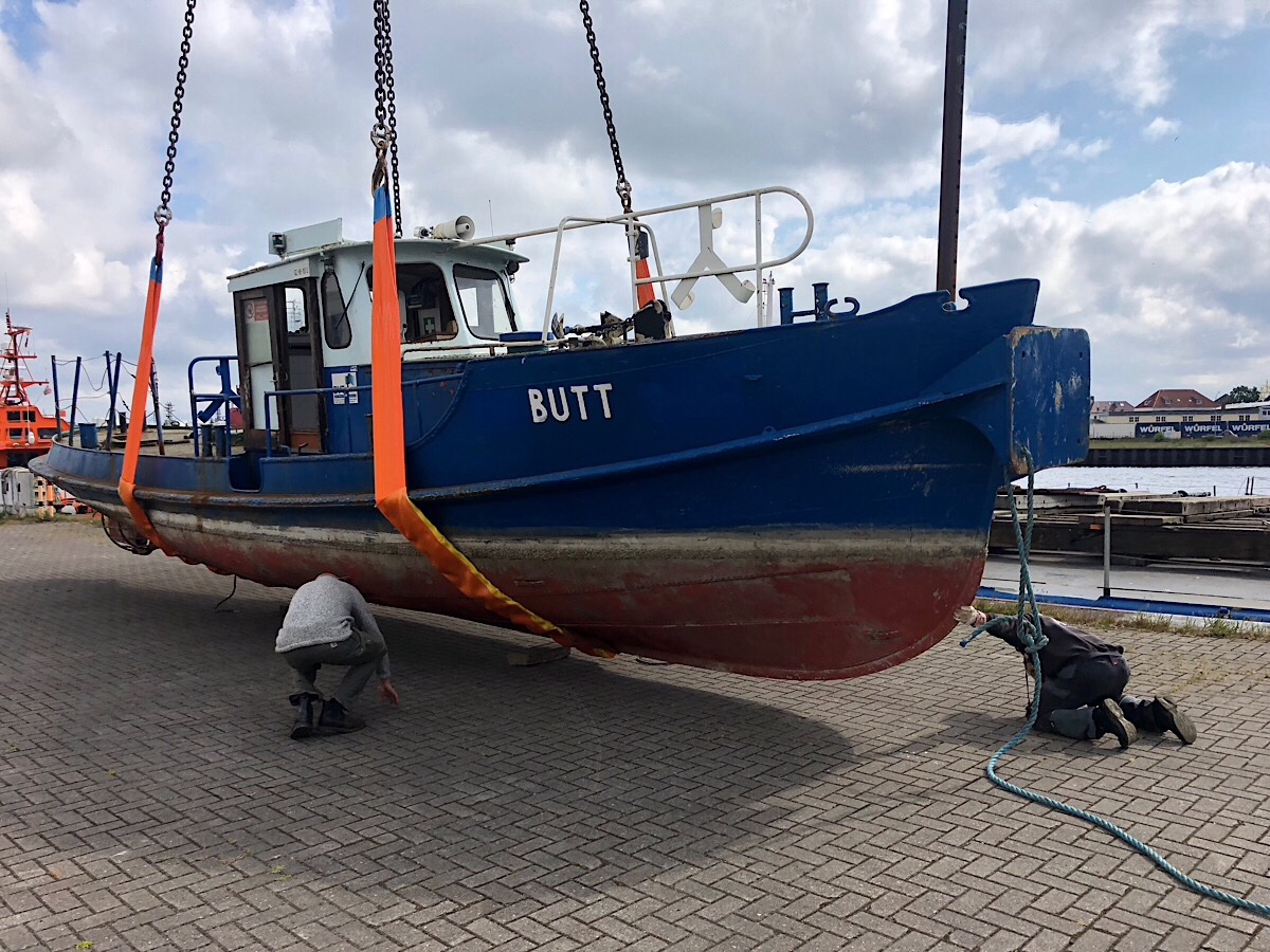

Ja, ich fragte fûr unsere Freundin Eva und mich😎

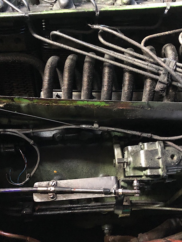

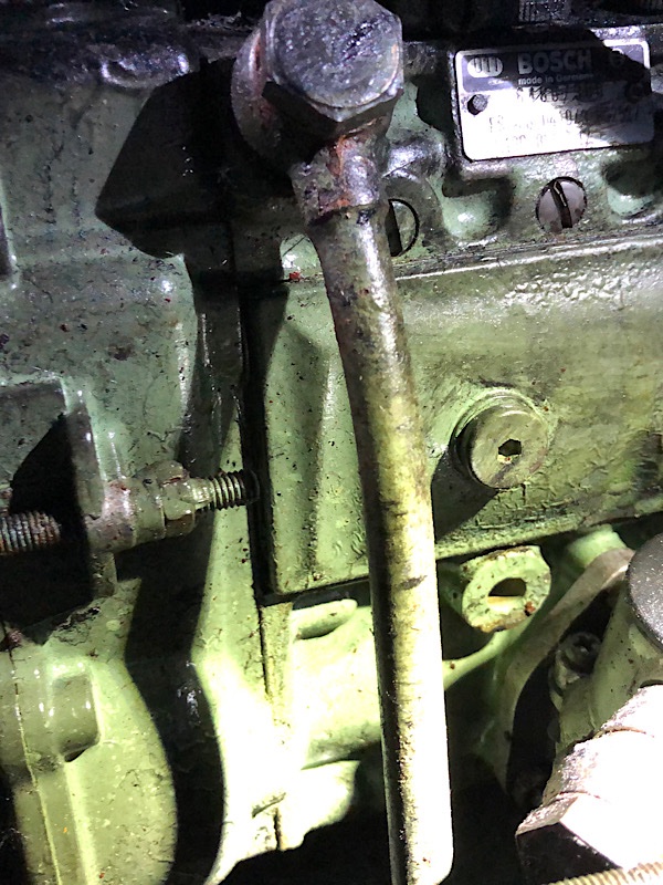

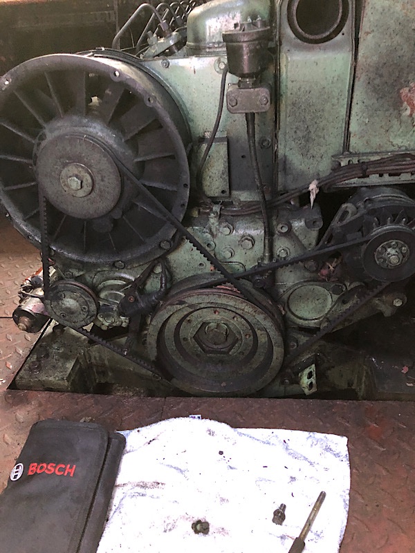

Wir zwei haben hier in Bremerhaven die alte Butt vor dem Verschrotten bewahrt indem wir hanstreichs fûr einen sehr kleinen Anerkennung- und Buchungsbetrag von der BVT ubernommen haben…
Insofern war Marcus Beitrag vôllig treffend😎
So einen schônen Deutz mit 15 t recht gutem Stahl dran làsst man einfach nicht verkommen, oder?
Und nachdem das Ôl im Motor untersucht ist, steht auch ziemlich sicher fest, dass die Maschine ûber lebt hat, als der Dampfer mal vor nicht allzu langem wegsackte…

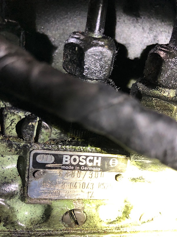

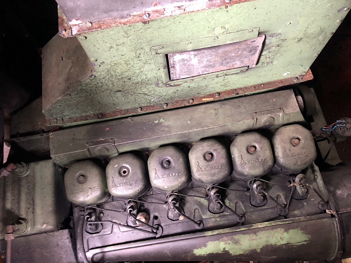

Typenschild hab ich trotz Teilzerlegung heute immer noch nicht aber einige Bilder, u.a. Von der ESP
Und die Einspritzventile sind mit Klammern gehaltert.
Vielleicht kann wer das Maschinchen damit identifizieren. Das wàr supernett
Thom

#26 Beitrag von Bahnhofs-Emma » 2023-06-08 8:03:16
ich sag's ja. :angel:
Es wäre aber definitiv schade um das schöne Teil gewesen. Wie ist das denn weggsackt? (Vorschlag: Wir machen da mal einen eigenen Thread auf für das Boot.)
aw_berthausen
Beiträge: 1464
Registriert: 2006-10-03 10:22:34
Re: Welcher Deutz Motor?
#27 Beitrag von aw_berthausen » 2023-06-08 11:33:56
Also so von der ganzen Machart des Motors und der ESP und der Anbauteile würde ich aus dem Bauch heraus mal eher in Richtung 913er Motor tippen. Aber ohne Gewähr.
VG Bert
