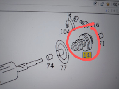

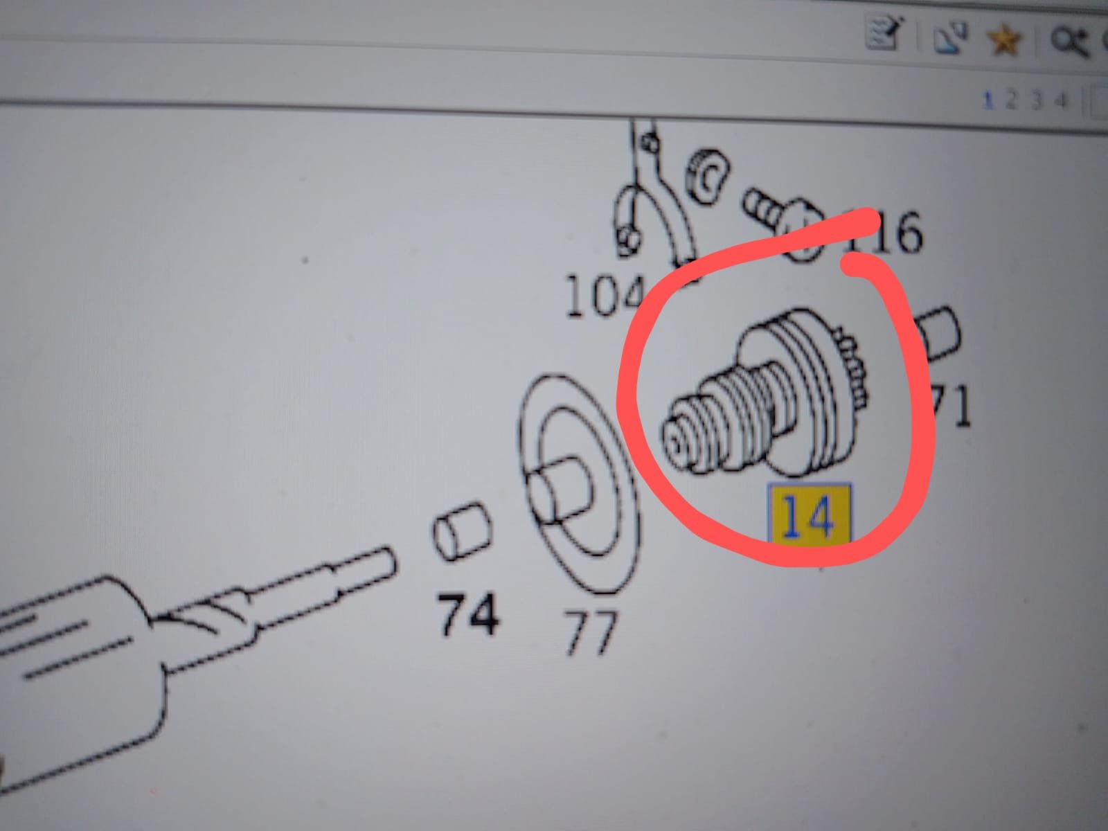

Hallo Kollegen....
vielen Dank für euren Input.
@Mark86 : Verschweiss Not Methode:
Was muss mit was Verschweißt werden....damit das Ritzel noch beweglich bleibt?
Hier das Epc Bild:
Kann man das vorderen Teile ( was das Gegenlager der Ritzelwelle darstellt) demontieren....dann Ritzel abziehen....ohne die komplette Anlasserwelle aus Kollektor/Kohlelager herausziehen zu müssen ????
Danke für einen Demontage Hinweis des Ritzels...

Bei der Bauart musst Du den Anlasser komplett zerlegen, sonst bekommst Du den Anker samt montierter Teile nicht aus der Schaltgabel ... und wenn zufällig doch, wird es Dich bei der Montage dann erwischen.
Das Profiwerkzeug zum Sichern der Kohlen im Bürstenhalter kann man leider nicht so einfach nachbauen :(
Aber die Kohlen zu demontieren, ist auch kein Problem ... gibt auch Ausführungen, die sehr einfach zu montieren/demontieren sind. Wenn Du den nackigen Anker in den Fingern hast, kratz die Kohlenreste zwischen den Einzelelementen des Kollektors weg -> mehr Power :D
