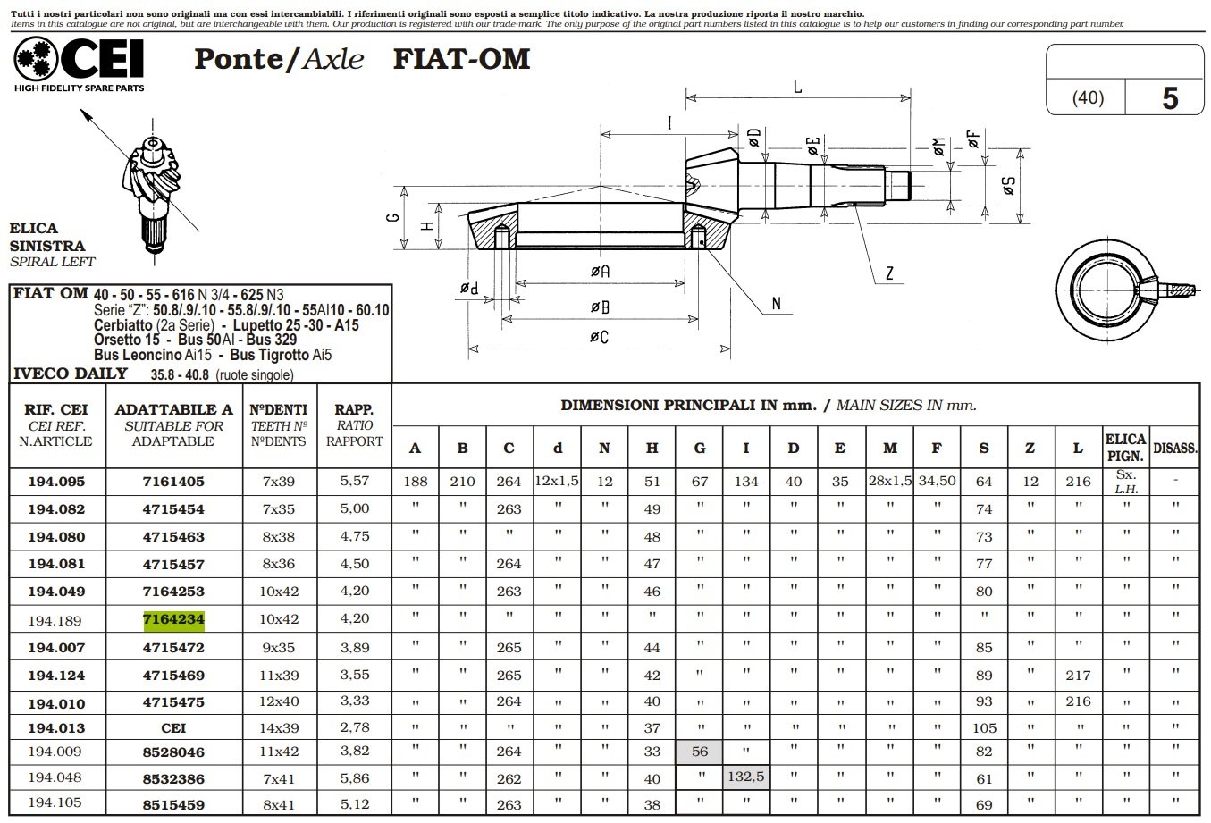

Auf Basis der 7164234 bin ich dann bei dieser Information gelandet:
Technische Daten Differential
Ich würde nach dieser Liste jetzt also nach den Varianten 4715472 (1:3,89 statt 1:4,2) oder 4715469 (1:3,55 statt 1:4,2) suchen.
Oder wird es mit den Varianten noch langsamer und ich muss das Verhältnis erhöhen?
Das erwartete Ergebnis wäre dann:
4715472: statt 86 km/h bei 2.800 rpm entweder 93 km/h bei 2.800 rpm oder 86 km/h bei 2.600 rpm.
4715469: statt 86 km/h bei 2.800 rpm entweder 101 km/h bei 2.800 rpm oder 86 km/h bei 2.350 rpm, also 90 km/h bei 2.500 rpm.
Spannend würde, ob die Sprünge des 5-Gang Getriebes dann oben raus zu groß werden, ansonsten wäre mir die Variante 4715469 spontan sehr sympatisch.
Euroricambi hat das Teil zumindest noch auf seiner Webseite gelistet, da könnte die Verwandtschaft der Feuerwehr mit diversen italienischen Kleinlastern mal hilfreich sein.
Habe ich da irgendeinen grundsätzlichen Knoten drin, außer, dass ich die Verfügbarkeit und den Preis noch nicht kenne? Die Maße in der Zeichnung interpretiere ich so, dass das wohl ins vorhandene Gehäuse passen sollte.
Grüße und Danke für das Gegenlesen!

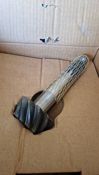

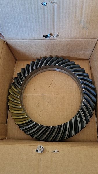

11x39 ist geliefert worden: :)
11 Zähne
11 Zähne
39 Zähne
39 Zähne

#30 Beitrag von Diesel-Only » 2023-05-13 18:06:15
2023-05-13 13:02:02
:rock:
