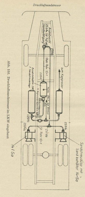

Sodala - das mit Westinghouse stimmt - nur das mit den Bahnbussen konnte ich noch nicht verifizieren. Anbei mal ein paar Ausrisse aus einer Druckschrift der 50er Jahre.
Vg Bert
