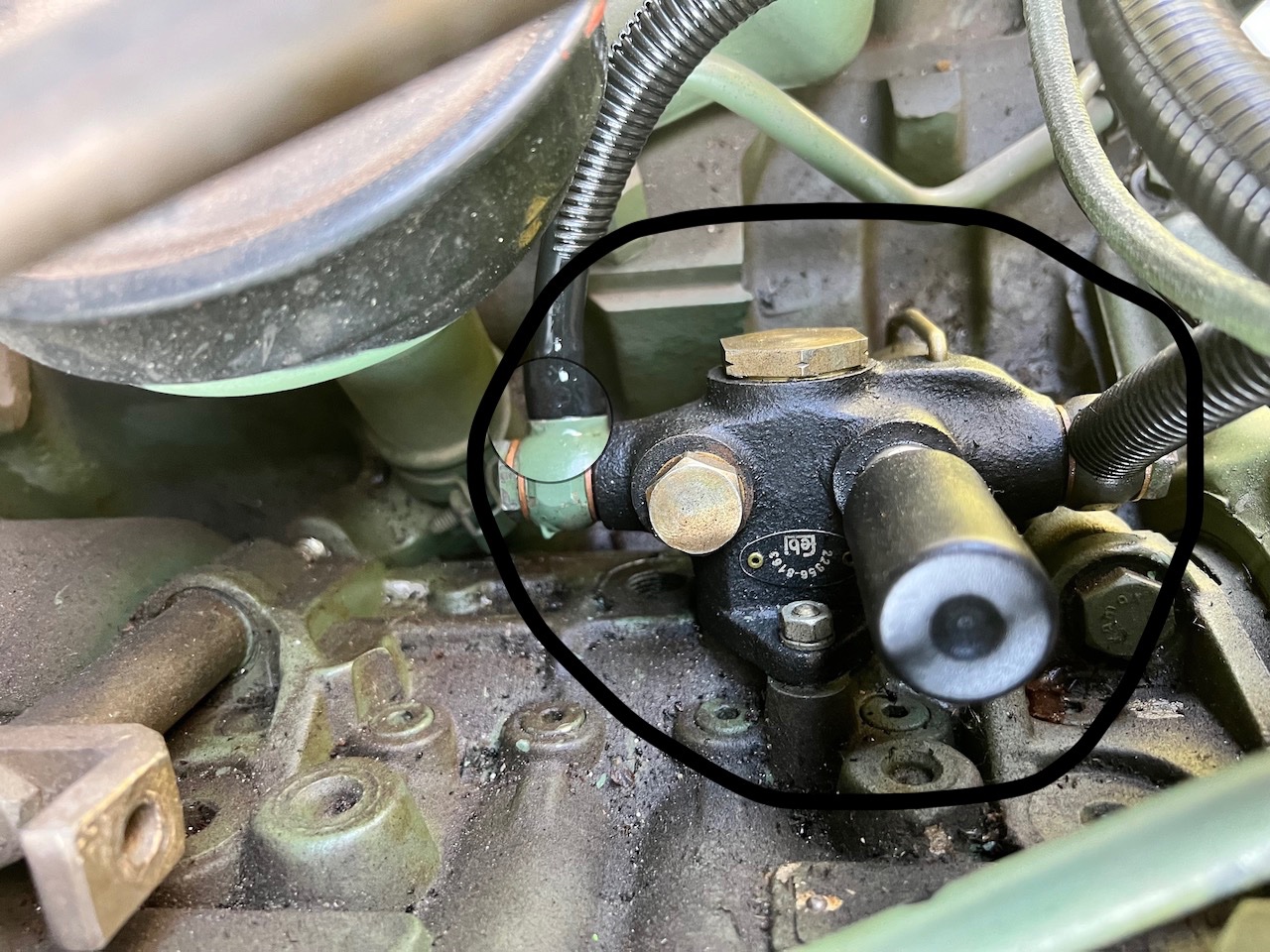

ich habe das Leck gefunden. :idee: Diesel sickert direkt aus der Verbindung zwischen Hauptspritleitung und einem verteilerähnlichem Teil. Könnte mir jemand sagen wie das Teil heißt und was seine Aufgabe ist und ob ich das selber fixen kann oder doch lieber eine Werkstatt aufsuchen sollte ? Meine technischen Erfahrungen halten sich zwar sehr in Grenzen ,lerne aber dafür relativ schnell.
Vielen Dank
Ich versuche mal das Foto hochzuladen
Leben ist das was passiert, während du beschäftigt bist, andere Pläne zu machen. John Lennon

Das ist die Vorförderpumpe. Wenn es an den Dichtungen leckt, dann einfach die Hohlschraube fest ziehen. Aber nicht mit zu viel Gewalt, es ist eine Hohlschraube.
Wenn es am Tecalanrohr undicht, dann Werkstatt
Grüße, Harty

Das verteilerähnlichem Teil ist die Kraftstoffpumpe mit integrierter Handpumpe (der Zylinder, draufdrücken um von Hand zu Pumpen) und dem Seibfilter mit dem "Schnapsglas".
es scheint ja nur den Anschluss links auf dem Foto undicht zu sein. Wenn es nur die Kupferdichtungen sind, dann zwei neue einsetzen. Es sieht aber so aus, das die Verbindung des Schlauches mit der Tülle von der Ringösen undicht ist.
Die Reparatur wäre ein sehr kurzen Stück von dem Schlauch abschneiden und die Leitung wider neu auf die Ringöse pressen. Dazu musst du in eine LKW-Werkstatt (muss nicht Mercedes sein), da man zuAufpressen eine spezielle Zange benötigt, die du wahrscheinlich nicht dabei hast.
Für die Werkstatt ist das eine Kleinigkeit und schnell erledigt. Kannst wahrscheinlich vor Ort darauf warten. Die Werkstatt wird dann auch die Kupferdichtungen erneuern, das die Ringöse dazu gelöst werden muss.

Harty hat geschrieben:
2023-04-20 16:08:11
Was ist das Tecalanrohr und wo ist es ? Das Leck liegt aller Wahrscheinlichkeit direkt an der Verbindung zwischen Kunststoffleitung und Vorförderpumpe.
Im Übrigen hatte ich vergessen zu erwähnen , das seit ein paar Tagen der Motor zu wenig Sprit zum Starten bekommen hatte. Wenn wir länger als ein paar Stunden standen.
und nicht zu vergessen, danke für die schnelle Antwort.
Burkhard
Das klingt nach einem echten Plan. Hoffentlich reicht der Schlauch dann auch noch aus. Danke

Könnten auch die Kupferdichtringe sein, hatte das schonmal, das die Aussendurchmesser zu groß für die Dichtflächen war/ Absatz in der Dichtfläche.
Witzig das Schild von Febi, wusste nicht, das die auch Förderpumpen im Angebot haben.
Letztlich keine große Sache, da wird wohl sich am ehesten noch ein Schrauber in seiner "richtigen" Arbeit für gestört fühlen :D

2023-04-20 16:15:03
...da man zuAufpressen eine spezielle Zange benötigt, die du wahrscheinlich nicht dabei hast.
Könnte jemand freundlicherweise eine solche Zange verlinken, die nicht gleich den Wert des Fahrzeugs verdoppelt? Einen 10er Pack Presshülsen, eine Schlauchschere und eine solche Zange könnte man ja immer mitführen, gerade, wenn man auch das ganze Luftgebremse mit PA-Rohr hat. Danke!
Welche presshülsen? Du meinst die Anschlüsse an die Hohlschrauben? Da gibt's verschiedene...
Bremse ist sehr sicher anders verbunden..gesteckt oder Schneidring mit Stützhülse.
Wenn man weiß was man da macht geht's auch als Feldreparatur mit warmmachen und draufschieben... wenn's nicht klappt,ist dann wohl die Leitung zu kurz....
Bei weiteren reisen hab ich das Rohr auch dabei.

friedtjof hat geschrieben:
2023-04-20 16:24:51
burkhard hat geschrieben:
2023-04-20 16:22:08
2023-04-20 16:16:32
Tecalanrohr ist aus PA (Polyamid) und eine sehr steife Leitung, die hauptsächlich bei der Druckluft- und Kraftstoffanlage verwendet wird. Auf dem Foto ist es sie schwarze Leitung, aus der es raus sifft.
die wiederum nur mit einem Spezialwerkzeug neu raufgeschoben werden kann.....?!
Es schaut so aus das es schon weiter oben aus der Teclanleitung kommt, die ist da schon nass. Mal mit Bremsenreiniger die Stelle absprühen trocknen lassen und nochmals starten dabei die Leitung beobachten. Feldmässig kann man durchaus Gummikraftstoffleitung auf die Teclan aufstecken und mit Schlauchschelle sichern. An der Ringöse ebenfalls. Wenn nichts anderes zur Hand passt da auch 1/2" Gartenschlauch (Gardena).

steyermeier hat geschrieben:
2023-04-20 17:48:39
Sorry, ich meinte natürlich Stützhülsen!

Ich würde auch erst mal den Schutz-Riffelschlauch ab machen. Eventuell kommt es ja sogar von noch weiter oben.

Es ist leider nicht gut zu erkennen, ob die Leitung nach oben oder unten geht. Die Linke auf dem Foto geht jedenfalls nach oben und die Rechte vermutlich leicht nach unten. Dann könnten nur die Kupferdichtringe undicht sein und der Diesel von da aus über die Leitung laufen. Alles mal sauber machen, da kannst du es erkennen, wo der Diesel her kommt.

Fernwehbus hat geschrieben:
2023-04-20 17:37:06
Presshülsen?
https://www.trucksystems.de/SCHMITTER-M ... ohr-209011
- der Einpressvorgang ist bei Raumtemperatur durchzuführen
- das Kunststoffrohr darf nicht erwärmt werden
- das Dornprofil darf keineBeschädigung aufweisen,da die Verbindung zum Kunststoffrohr sonst nicht dicht wird
Nicht mitm Cuttermesser aufmachen!

#30 Beitrag von burkhard » 2023-04-20 20:44:24
Die Montagezange sollte schon Ø 12 mm können. Die verlinke kann nur Ø 6, 8, 10, 11 mm.
