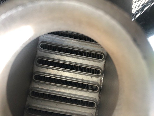

Hallo, so sieht der Eingang zum Ladeluftkühler bei abgenommenen druckschlauch aus. Wie neu Oder?![Bild]()

Nichts auffälliges zu sehen. Sollte wirklich der Regler der Einspritzpumpe festgegangen sein? Da ist schwarzer Qualm zu erwarten.
Nach dem Ladeluftkühler gibt es ja keine Verbindung Drucköl Luftversorgung.
Was hat der den für eine Vorglühanlage? Flammstart?
