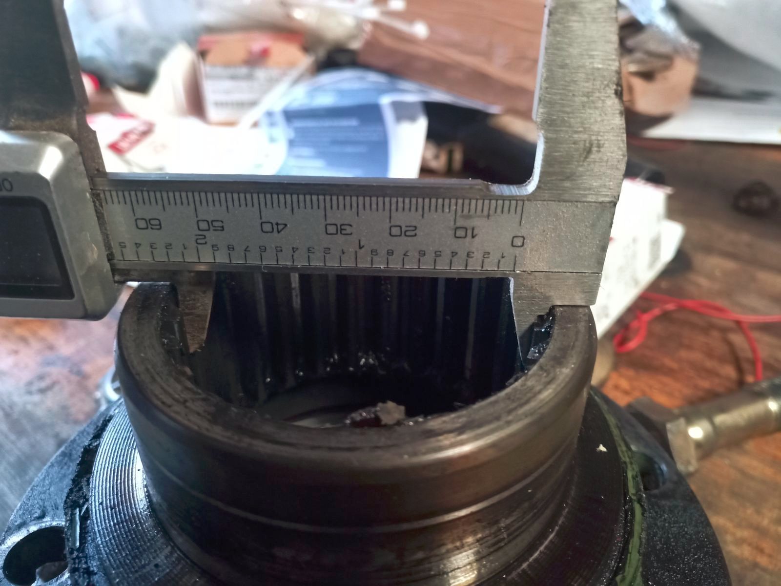

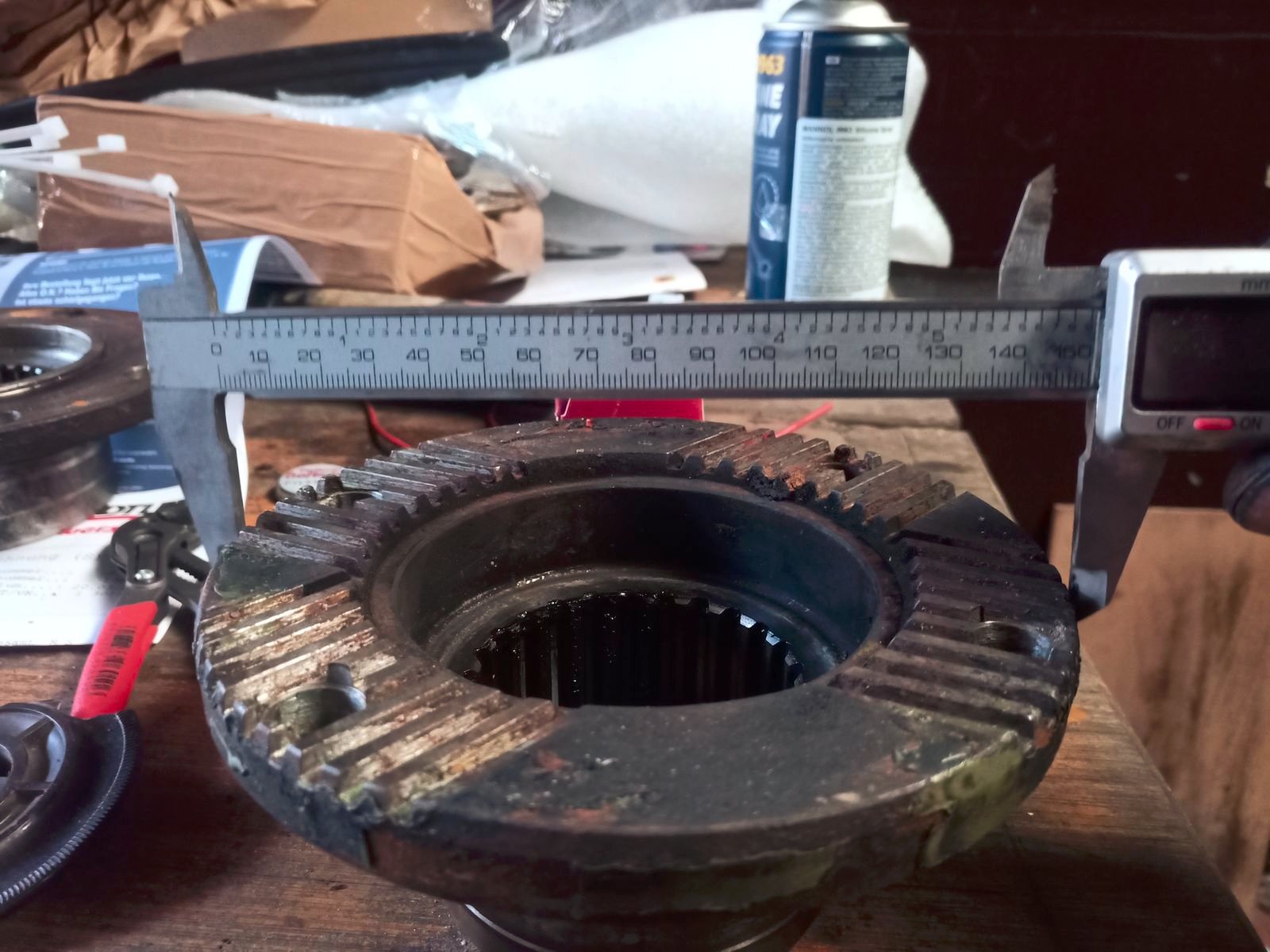

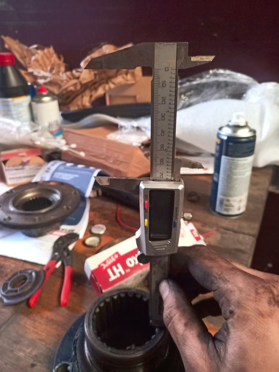

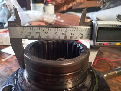

So nachdem sich so langsam mein Umbauprojekt richtung Ende neigt, das neue Fahrerhaus, Motor und Getriebe drin sind und laufen...ich die Kardanwelle mit 8 Loch schon gekürzt hab, fiel mir schlauerweise ein, dass die an dem Getriebe befindliche 4-Loch mit Sperrzahn nicht den gleichen Innendurchmesser hat wie die 8 Loch vom G4...
Alsoooooo, ich suche dringend eine Lösung bzw. optimal den Flansch für mein GV4-95
Woher?
Benz hat keine Ahnung.
ZF wollte ne Artikelnummer von mir...
Mein Kardanspezi meint, teil einfach neu drehen...dauert aber 3 Wochen....
Hätte gern ne andere Lösung :)

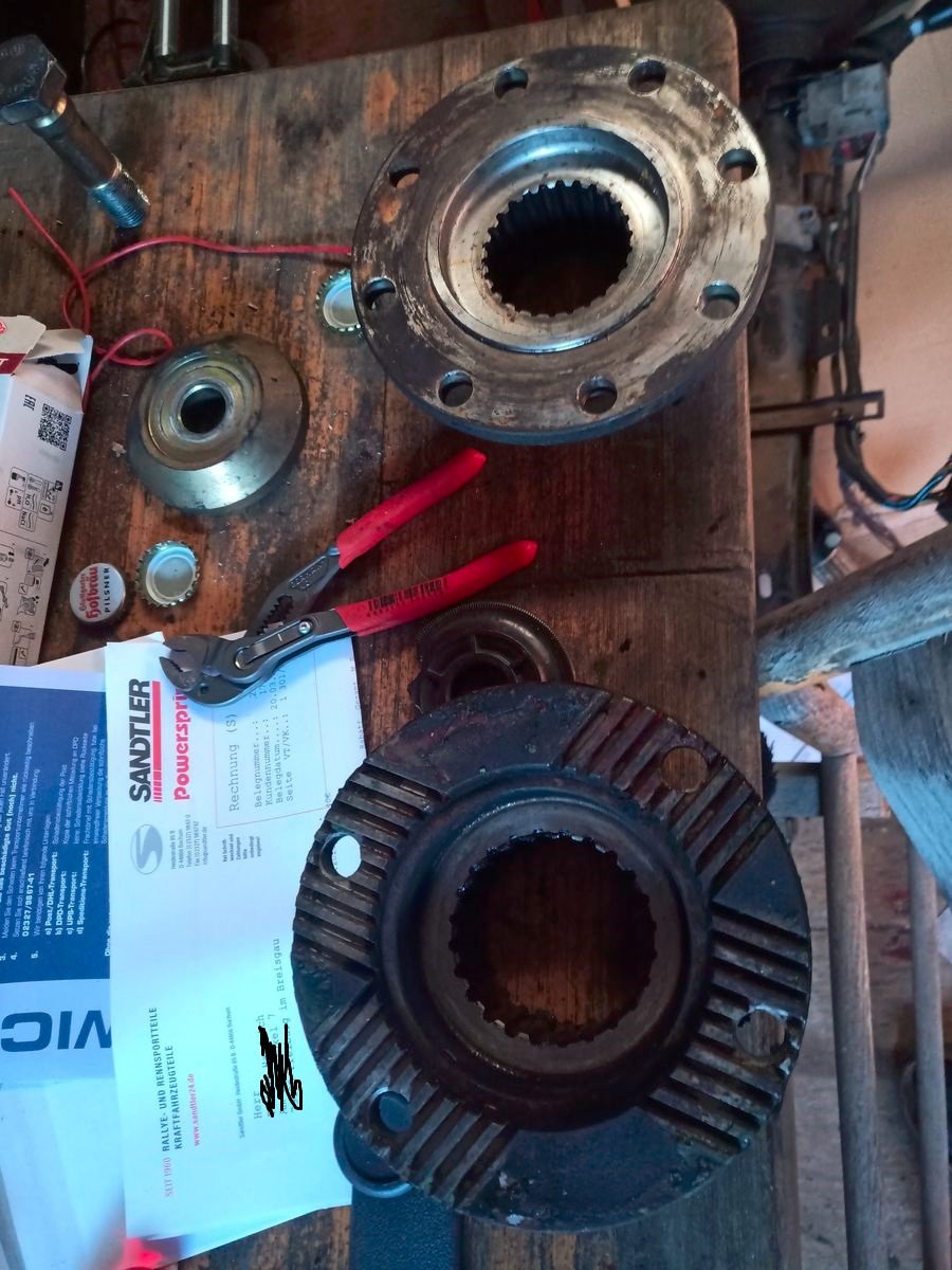

Den flansch für das Getriebe.
Die Kardanwelle hat schon einen 8loch flansch mit 11er Loch also M10
Im Endeffekt den abgebildeten 4 Loch in 8 Loch 😅

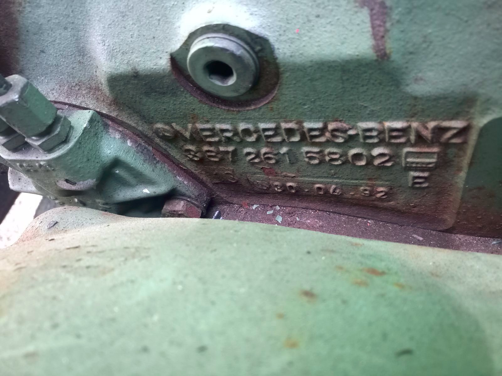

[Guten Morgen,
es gibt einen 8 Loch Flansch am G4/95 oder auch GV4/95, Teilenummer A3872620145, BM des Getriebes wäre z.b. 714608. Sollte im NG zu finden sein (hier werden jede Menge xx22 gelistet. BM615, 616, 617, 619, 621, also v. 1222 bis 2222) .]

Der Online-Katalog von Lambert-Getriebeteile (man landet bei Euroricambi) gibt für das Baumuster 714.608 (nur für dieses) ebenfalls diese Teilenummer fürn einen "OUTPUT FLANGE D.150" an. Mehr als diese Zuordnung habe ich über diesen Flansch allerdings nicht*.
Aber es besteht Verwechselungsgefahr. In der gleichen Liste stehen 4 weitere GV4/95-Baumuster. 714.607; 715.108; 715.109 haben einen anderen Flansch (zumindest andere Teilenummer), der aber offenbar auch 150mm-Außendurchmesser hat, 714.609 hat einen mit 165mm.

Ich hab noch mehrere Optionen
Ein Freund hat nen schlachte gv4 95 da aber weiß gerade nicht wie der flansch ist
Die andere Option ist ich lass die Kardanwelle nochmal umbauen (hab ja die passenden Anschluss aus der Schlachtekarre)
