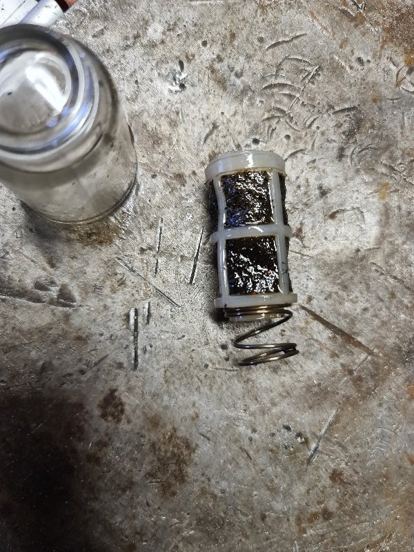

Hallo Gemeinde,
Ich hatte im Januar das Problem, daß unser Magirus ganz schleichenden Leistungsverlust hatte. Zuerst dachte ich daß ich mir das nur einbilden aber als wir zu Sylvester nach Frankreich starten wollte sprang der Motor nicht an. Ich habe den Panzerschlauch von der Saugleitung zum Vorfilter gewechselt weil ich vermutete daß der vielleicht undicht ist. Nach dem Entlüften ist der Motor angesprungen und lief soweit auch ordentlich. Aber nach ca. 100km fing es an, daß ich die Gänge nicht mehr voll ausdrehen konnte, am Berg fiel die Drehzahl stärker ab als normal untertourig hat er dann aber Drehmoment entwickelt. Die Kopftemperatur lag im normalen Bereich von ca. 120 Grad. In Frankreich angekommen habe ich das Vorfiltersieb gereinigt und mal auf den anderen Tank umgestellt. Bei der Probefahrt lief er normal.
Auf der Heimfahrt war nach 30km wieder kein Hochdrehen mehr möglich, das wurde dann so schlimm daß ca 80km weiter der Motor abgestorben ist. Nach ordentlichem Entlüften konnte ich nochmal 20km zu einem Freund fahren. Dort haben wir die Dieselfilter gewechselt, entlüftet, der Motor sprang zögernd an starb aber nach 2km direkt ab. Also zum Kumpel zurück geschleppt und das gesamte Dieselsystem überprüft. Dabei sind 2 Dinge rausgekommen:
1. Im Überströmventil hat die Kugel gefehlt, daß erklärt warum ich beim Entlüften nie einen Widerstand gefühlt habe und auch kein Überströmen gehört habe. Neues Überströmventil eingebaut, daß Entlüften geht 5mal schneller, es ist ein deutlicher Widerstand zu spüren wenn das Überströmventil aufgedrückt wird und man hört es jetzt auch.
Der Motor lief danach aber nur kurz an und starb wieder ab
2. Den Vorfilter ausgebaut und versucht in Saugrichtung durchzublasen, dies war nicht möglich. Die gesamte Filtereinheit zerlegt, dabei stellte sich heraus, das ein Rückschlagventil nicht aufmachte weil es sehr verschmoddert war. Alles gereinigt, zusammengebaut, entlüftet und siehe da der Motor läuft auf Anhieb.
Mehrere Male um den Block gefahren, die Gänge konnten aufgedreht werden, Leistung war da. Also heimgefahren und was soll ich sagen, an jeder Steigung hatte ich ein Grinsen im Gesicht, so gut hat der Deutz noch nie gezogen.
Jetzt bin ich letzten Sonntag nach Waldkirchen zu mogauspuff.de gefahren, ca 480km. Der Deutz ist auf der Bahn gerannt wie ein junger Gott, die Kopftemperatur lag im Mittel bei 120 Grad so nach 300km bemerkte ich daß mehr wie 82km/h nicht mehr möglich waren und die Kopftemperatur pendelte sich bei knapp 150 Grad ein. Ich kam an meinem Übernachtungsplatz an, am nächsten Morgen lief der Deutz wieder normal, hat hochgedreht, gut gezogen und wieder eine Temperatur von 120Grad gehabt.
Bei Mogauspuff haben wir den Luftfilter aufs Dachgelegt und eine neue Luftansaugung gebaut.
Gestern bin ich heimgefahren, der Deutz lief normal es waren Geschindigkeiten von über 100km/h möglich (nur einmal kurz probiert) aber 90km/h waren dauerhaft auf der Ebene oder auch bei leichten Steigungen kein Problem. Die Temperatur lag wieder bei ca. 120 Grad.
Wieder nach ca. 350km fing es an daß die Temperatur auf knapp 150 Grad hoch ging, ich die ganze Zeit Vollgas geben musste um auf der Ebene mit Müh und Not noch 80km/h halten zu können.
Dies wurde schleichend immer schlimmer, die letzten Kilometer auf der Autobahn konnte ich nur noch 70km/h fahren, die Temperatur lag konstant bei knapp 150Grad, ging nur im Gefälle leicht zurück, lag aber auch da noch knapp über 120 Grad. Normal geht er bei Gefälle auf 100Grad zurück.
Von der Autobahn habe ich noch ca. 50km Landstraße zu fahren. Da habe ich beim Anfahren gemerkt, daß sich die Gänge erstmal gut hochdreh3n lassen bis ca 3/4 der Maxdrehzahl und dann wird es sehr träge, bei der kleinsten Steigung sogar unmöglich weiter hochzudrehen.
Ich bin so heimgekommen aber jetzt stellt sich die Frage wo der Schuh drückt.
Ich werde auf jeden Fall einen komplett neuen Vorfilter einbauen. Jedoch zu wenig Sprit dürfte eigentlich nicht zu erhöhter Temperatur führen.
Achso er sprang immer problemlos an und hatte nie Rauch am Auspuff.
Vielleicht könnt Ihr mir weiterhelfen woran das liegen könnte.

In einen Magirus steigt man nicht ein, den zieht man sich an.
Re: F6L413 dreht nicht mehr voll hoch und hat erhöhte Kopftemperatur
entweder habt ihr beim Luftfilter Mist gebaut und der Motor bekommt keine Luft. Oder eine der Motorbremseklappen ist hängen geblieben und blockiert den Auspuff.
MlG
MlG
- CharlieOnTour
- Beiträge: 3182
Ich tippe auf eine Undichtigkeit oder eine Verstopfung im Kraftstoffsystem.
Ich hatte Mal an einem Fahrzeug einen Microriss im Filterkopf des Kraftstofffilters, das sorgte auch dafür dass der Motor etwas Luft gezogen hat, wenn er richtig heiß war. Im kalten Zustand gab es keine Probleme.
Da du im Bereich der Kraftstoffleitungen gearbeitet hast, ist es das wahrscheinlichste, dass dort der Hund begraben liegt.
Moin,CharlieOnTour hat geschrieben: ↑2023-03-09 11:12:51Ich tippe auf eine Undichtigkeit oder eine Verstopfung im Kraftstoffsystem.
nein, Fehler in der Kraftstoffversorgung haben immer eine geringere Motortemperatur zur Folge. Zu heiß und keine Leistung bedeutet in der Regel: der Motor kann nicht atmen.
Hallo Felix,
ich glaube nicht daß das etwas mit dem neuen Luftfilter zu tun hat, er hat das Problem auch auf der Hinfahrt mit dem alten Filter schon gehabt, nur nicht so ausgeprägt und auf der Heimfahrt lief er mit dem neuen Filter 350km problemlos bis es wieder anfing. Die Bremsklappen habe ich auf der Hinfahrt schon kontrolliert, also ich habe in die Radkästen gefasst und gefühlt ob beide Luftzylinder ganz eingefahren sind und das waren sie. Ausserdem müsste doch bei beiden Fällen Schwarzrauch am Auspuff zu sehen sein, oder nicht? Da war aber keine Rauchfahne.
Hallo Chris,
Das mit dem Haarriss ist nicht auszuschließen aber nach meiner Logik müsste bei Spritmangel die Temperatur absinken.
Tomsen
Hallo Chris,
Tomsen
Sehe ich anders. Die paar Grad Unterschied würden mich noch nicht aus der Ruhe bringen.
In welcher Fahrsituation die Kopftemperatur gestiegen ist, ist ja auch nicht klar.
Außerdem bestanden die Probleme schon auf dem Weg zum Umbau des Luftfilters.
Das ein Motor zu wenig Luft bekommt ist wesentlich unwahrscheinlicher als ein Problem in der Kraftstoffversorgung, zumal es dort erst ein Problem gab.
-Wenn der Saugdiesel zu wenig Luft bekommt sieht man das sofort am Auspuff . Ich pers. würde als erstes im Bereich der Staudruckbremse suchen .
-Mangelhafte Dieselzufuhr passt nicht zu hohen Kopftemperaturen . Es ist ja schließlich kein Benziner.
-Ist der Kühllüfter und deren Abtrieb/Ansteuerung noch in Ordnung?
-Was macht der Öldruck nach 350 km?
Da schon Schmodder im Kraftstoffsystem war, würde ich auch mal die Tankbe-/entlüftung checken.
Das passt nicht zu den erhöhten Kopftemperaturen, aber manchmal treten bei alten Autos auch zwei Probleme gleichzeitig auf.
Chris, Oliver und Tino vielen Dank. Ich werde jetzt wie folgt vorgehen:
Werde prophylaktisch den Vorfilter wechseln, das stand eh auf der Liste und kann nicht schaden, die Tankentlüftung habe ich schon kontrolliert, ist i.O..
Dann werde ich mir mal die Staudruckbremse zur Brust nehmen.
wo wird denn die Kopftemperatur gemessen? Wenn der Förderbeginn auf Grund von "Verstopfung" im Spritsystem extrem in Richtung spät geht, dann feuert er unter Umständen in den Krümmer. Wenn irgendwo an der Auslassseite die Temperatur genommen wird, könnte tatsächlich die Temperatur an der Stelle steigen.
Ein Diesel kann durch "abmagern" nicht heißer verbrennen wie beim Benziner der Fall, das ist klar.
Moin Constantin,4x4V10 hat geschrieben: ↑2023-03-09 16:02:26Moin,
Constantin
P.S.: Bei Förderbeginn zu spät müsste er aber eigentlich räuchern...
beim 413er wird die Kopftemperatur direkt im Kopf gemessen .
Constantinn,
das ist jetzt aber technisch nicht ganz korrekt.
Wie soll
Der Einspritzzeitpunkt wird immer noch von der ESP bestimmt, so wie sie eingestellt ist. Spritmangel ist der ESP sowas von egal, nur der Motor bringt keine Leistung.
Der Sensor sitzt auf der den Krümmern gegenüber liegenden Seite neben der Einspritzdüse. Es wird i.d.R. die Kopftemperatur eines Kopfes gemessen und nicht die Abgastemperatur . Über die Abgastemperatur wird die Lüfteransteuerung gesteuert .
Was mich aber interessiert: Warum sich deiner Meinung nach der Förderbeginn, bei mangelhafter Versorgung mit Diesel , in Richtung spät verschieben sollte.

So Leute erstmal danke für die vielen Antworten. Gestern habe ich Zeit gefunden mal nach dem Magirus zu schauen. Die Motorbremsklappen sind beide in Ordnung, das Betätigerventil ist im unbetätigten Zustand auch dicht.
Dann habe ich den Vorfilter angeschaut und was soll ich sagen, er war komplett zu. Ich habe vor kurzem mal einen älteren Reservekanister reingekippt, dabei scheine ich mir die Dieselpest in Tank geholt zu haben.
Habe einen neuen Dieselfilter eingebaut und bin ca. 1h probegefahren. Der Motor lief kraftvoll und hat sauber hochgedreht. Die Temperatur lag die ganze Zeit zwischen 100 und 120 Grad.
Jetzt muß ich allerdings die Pest bekämpfen, Grotamar gibt es ja nicht mehr, welches Ersatzmittel könnt ihr mir empfehlen? Und wie ist die richtige Vorgehensweise? Diesel ablassen, Tankreinigen oder nur das Mittel rein?
Grüße Tomsen
Grüße Tomsen
Das sieht nicht nach Dieselpest aus .
Trotzdem Diesel ablassen , Tank spülen und neu Füllen .
Es gibt von LIQUI MOLY das 21317 war vorher das 5150 dann 5120.
