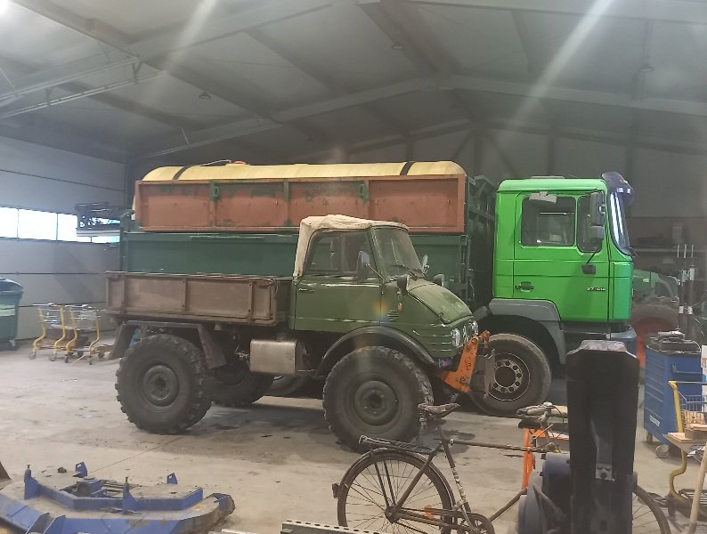

Für die Unimog-Getriebe muss ich mal eine Stange brechen. Unser Veteranen-U406 (Bj 67) begann vor fast 30 Jahren sein Dasein bei uns. Er war in allen Belangen schon damals im deutlich endverbrauchten Zustand. Eine Weile war er hier sogar als Arbeitsmaschine im Einsatz, dafür auch als Überbrückungslösung angeschafft, in schnell zunehmendem Maße aber hoffnungslos überlastet. Dabei bemerkenswerter Weise noch ohne größere Ausfälle. Aber nach ein paar Jahren dann nur noch gelegentlich verwendet, schließlich zum Liebhaberobjekt degradiert/befördert. Und inzwischen ist so ziemlich jedes Aggregat schon einen grausamen und endgültigen Zerbröselungstod gestorben. Außer das Schaltgetriebe.
(und, ich glaube, das Lenkgetriebe- unsicher...)
Viel hohe Last in de kleinen Gängen, viel Allrad, viel Zapfwellenbetrieb. Kein Ölkühler, geschmiert wurde es die meiste Zeit lieblos, sprich entweder mit dem, was schon drin war (keine Ahnung) oder dem erstbesten, was rumstand (meist GL5). Immerhin teilweise mit korrektem Ölstand, ansonsten hatte es zeitweise sein Öl in die Vorderachse abgegeben (das kann nicht jeder). Längere, schnelle Etappen (70-75km/h) waren selten.
Es ist nur einer, nix für Statistiker. Aber man darf hier ja auch mal (Vorgänger-)Aggregate erwähnen, die sich zäh gegen Ableben wehren. Und Getriebe hin oder her, das ganze Auto hat beeindruckend lange klaglos die zunehmenden Überlastungstorturen mitgemacht. Selbst wenn die Durchschnitts-Exmo-Rakete jeder Marke und Bauart nur halb so viel leistet bis zum Totalschaden, wie dieser Unimog in allein in seinem ersten Leben, dann sind sie schon treue Reisegefährten, um die man sich ewig lange keine Sorgen machen muss.
