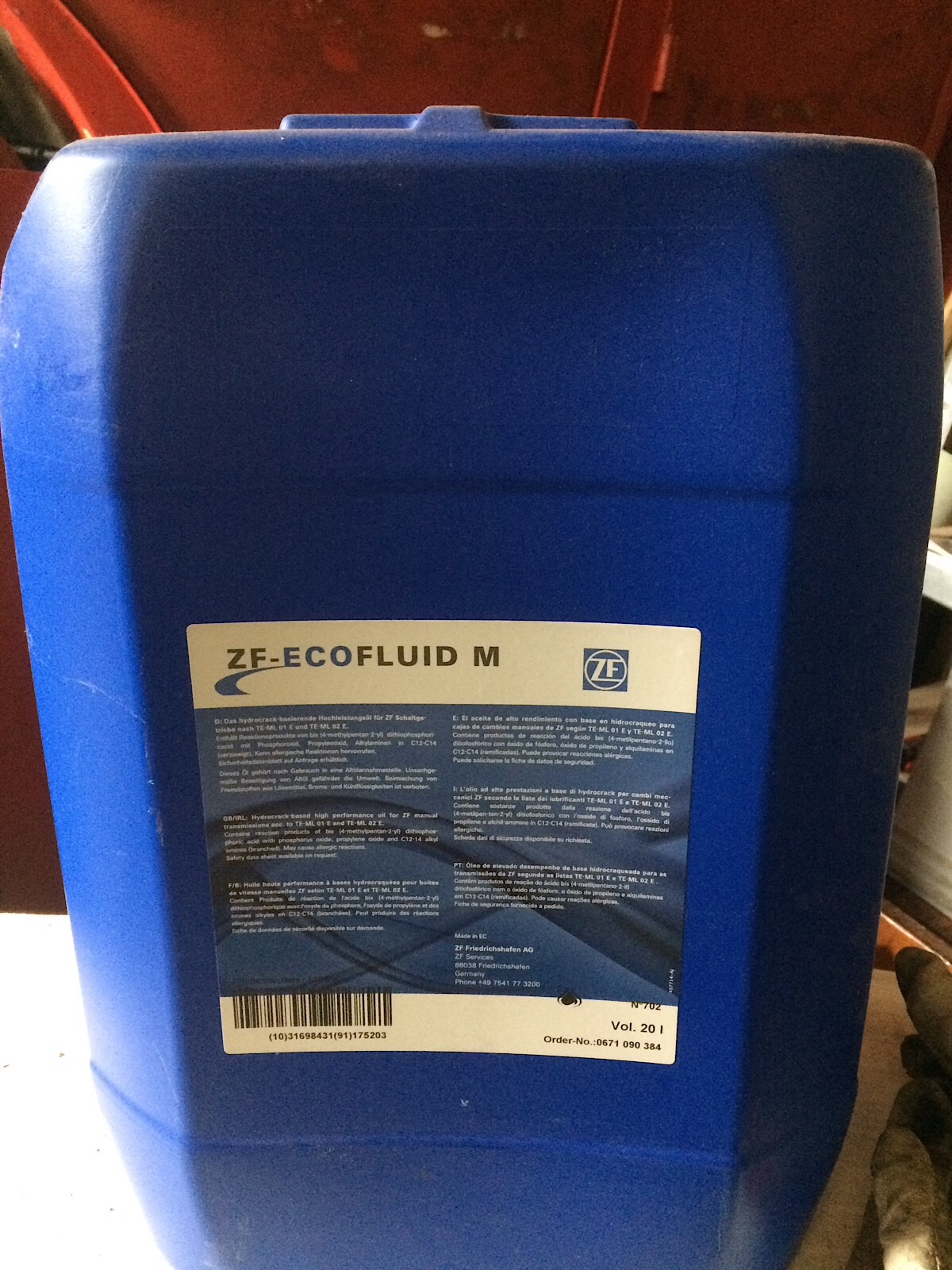

Re: Geräuschminderung Mercedes-Schaltgetriebe durch Schmierstoff?
#22 Beitrag von Mark86 » 2023-02-05 11:28:05
Ich hatte in meinem 5 gang Getriebe auch synth. eingefüllt, Castrol transmax transaxle, das schaltete dann fast doppelt so gut.
Nelson
Beiträge: 2154
Wohnort: Vorpommern
#23 Beitrag von Nelson » 2023-02-05 12:36:48
insgesamt scheint es also recht viel Bestätigung für Synthetiköl zu geben. Wobei universelle Einsetzbarkeit und Schaltverhalten für mich Nebeneffekte sind, in erster Linie geht es mir um die Möglichkeit der Geräuschreduzierung in einigen "singenden Gängen". Bei geschmeidigen Schalten bin ich natürlich auch nicht böse, obwohl das zumindest mit der bisherigen improvisierten Schaltung (ich baue gerade eine neue) ohnehin als Alters-Unsynchronisierung abgeschrieben war. Ist nicht schlimm, durch das ZF-Rumpelgetriebe des MAN bin ich da ziemlich drin. Aber wenn sich das in dem Zuge verbessern sollte, wäre das natürlich auch schön. Was andere Aggregate betrifft wird das VTG mit einbezogen. Allgemein neigen einie VG500 zu recht viel Geräusch. Auch wenn meines relativ ruhig ist kann man möglicherweise dennnoch etwas Krach rausnehmen; wer weiß schon so genau, was im Konzert bei hohen Geschwindigkeiten die eine oder andere Nuance ausmacht. Außerdem ist das VTG bei mir das schwächste Gliedin der Kette. Wenn ich schon 20l teures Öl ins Auto kippe, das auch für das VG500 freigegeben ist, mache ich den kleinen Schluck gleich mit.
Wie gesagt werde ich das in den nächsten Wochen probieren. Aber erstmal muss das Auto wieder zusammen.
Nils
PS.: Es wurden zwar mehrmals explizite Ölmarken und -Sorten genannt. Da aber auf meine Nachfrage keine ausdrücklichen Bedenken gegen mein Öl geäußert wurden, werde ich das nun nehmen.

Das lässt sich mit unseren Erfahrungen in zwei (Teil) synchronisierten ZF S5-35 Getrieben an 9 l Deutz V Motoren weitgehend bestätigen seit wir dies Syntheseöl auf ZF Empfehlung drin haben. Etwas leiser vielleicht gefühlt auch...
