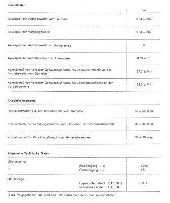

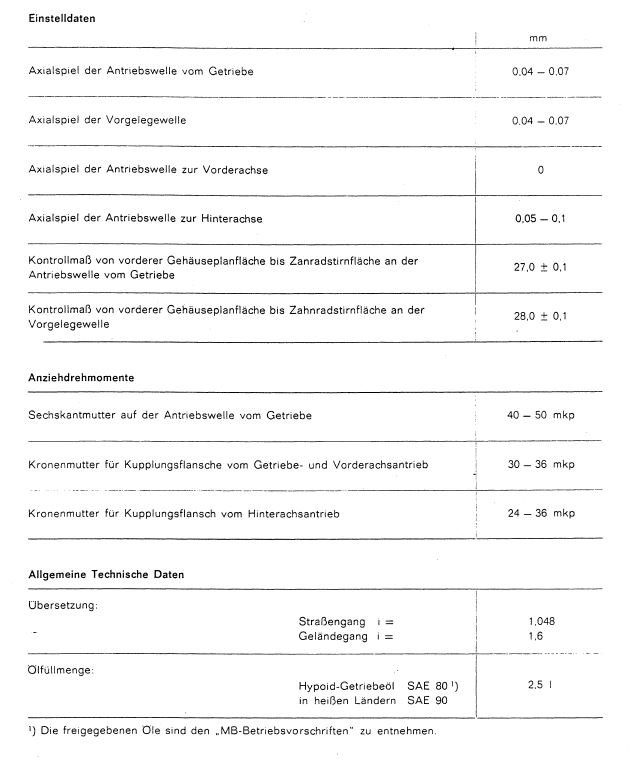

aus Werkstattunterlagen der A-Modell-Kurzhauber:
Nils
edit: Bild doch noch lesbar hingekriegt und statt Text eingesetzt
