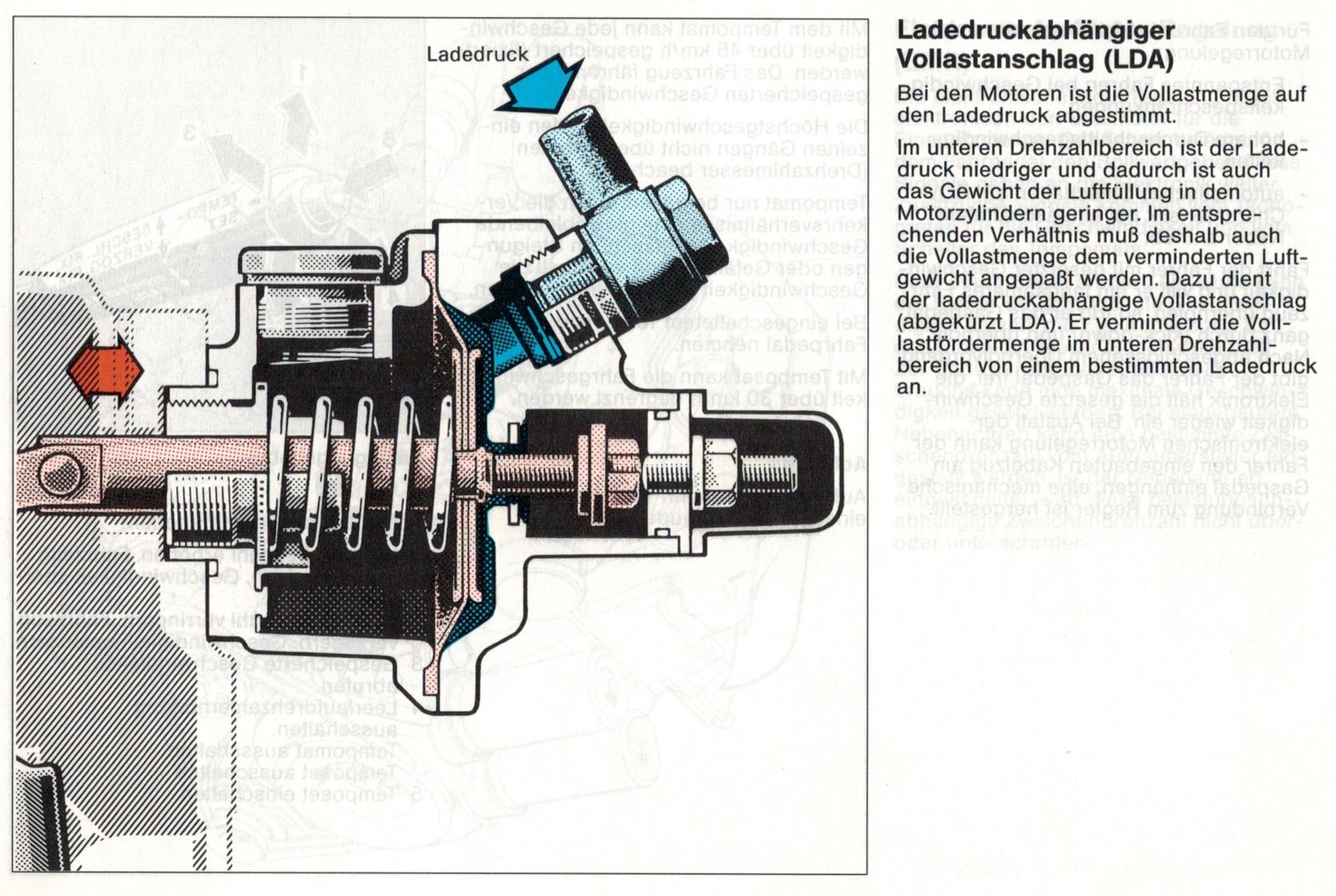

Hab auch noch nicht ganz begriffen welcher Teil das an der einspritzpumpe ist - lässt sich das einfach Tauschen oder eher nicht ? - Und LDA :ohmy: - heißt sicher LadedruckAnreicherung für den Turbo oder ? - wie ist das gestaltet - hat jemand evtl. nen Bild ?

1222AF-Ben hat geschrieben:
2023-01-14 16:04:19
Bitteschön:

#7 Beitrag von Oelfuss » 2023-01-15 21:16:47
Danke Pirx,
Der hintere Deckel muß auch noch umgebaut(erneuert/ersetzt) werden, und dann das ganze auf dem Pumpenprüfstand einjustiert werden; bei Späne im Motor müsste die pumpe eh auseinander.
